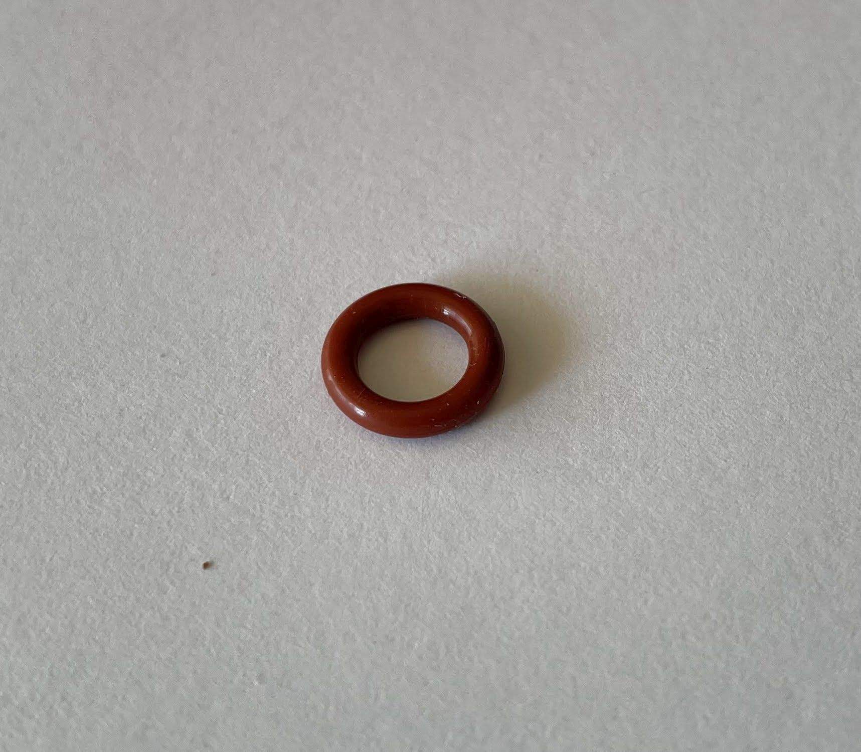

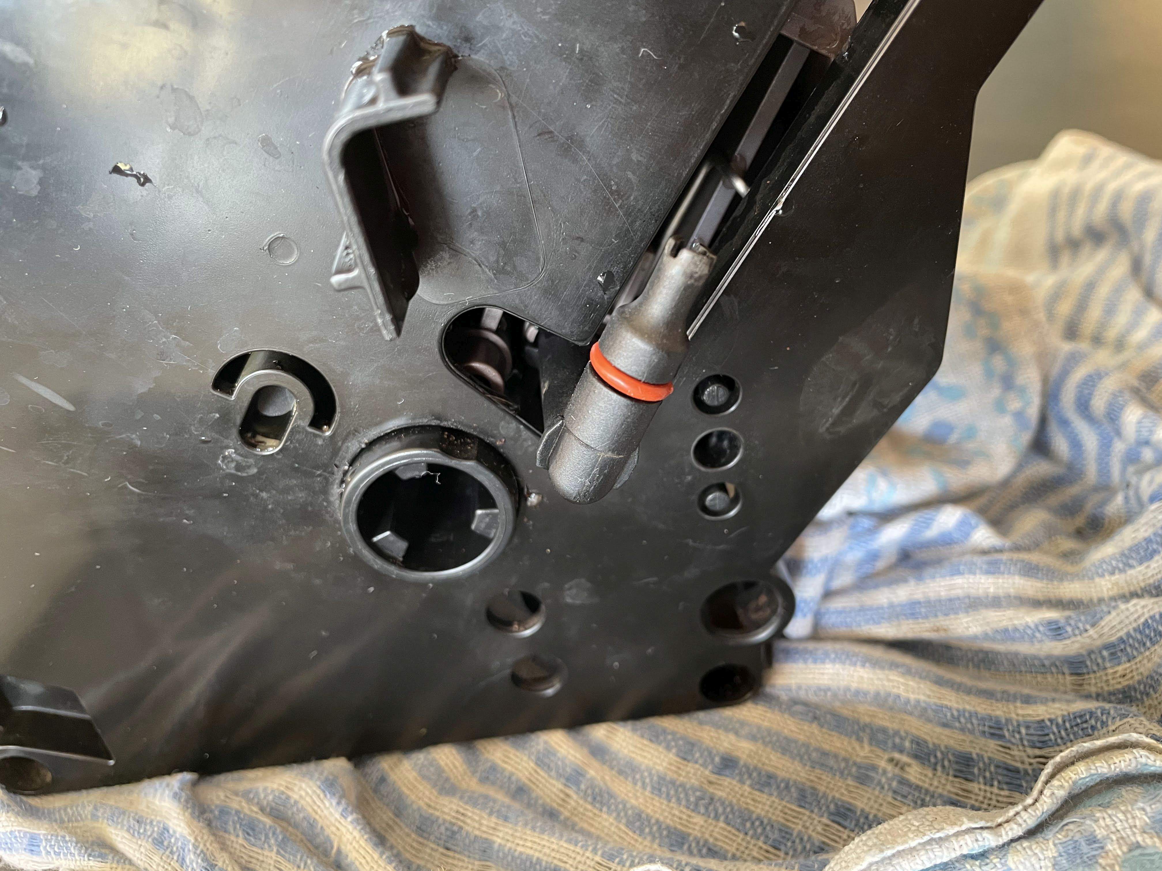

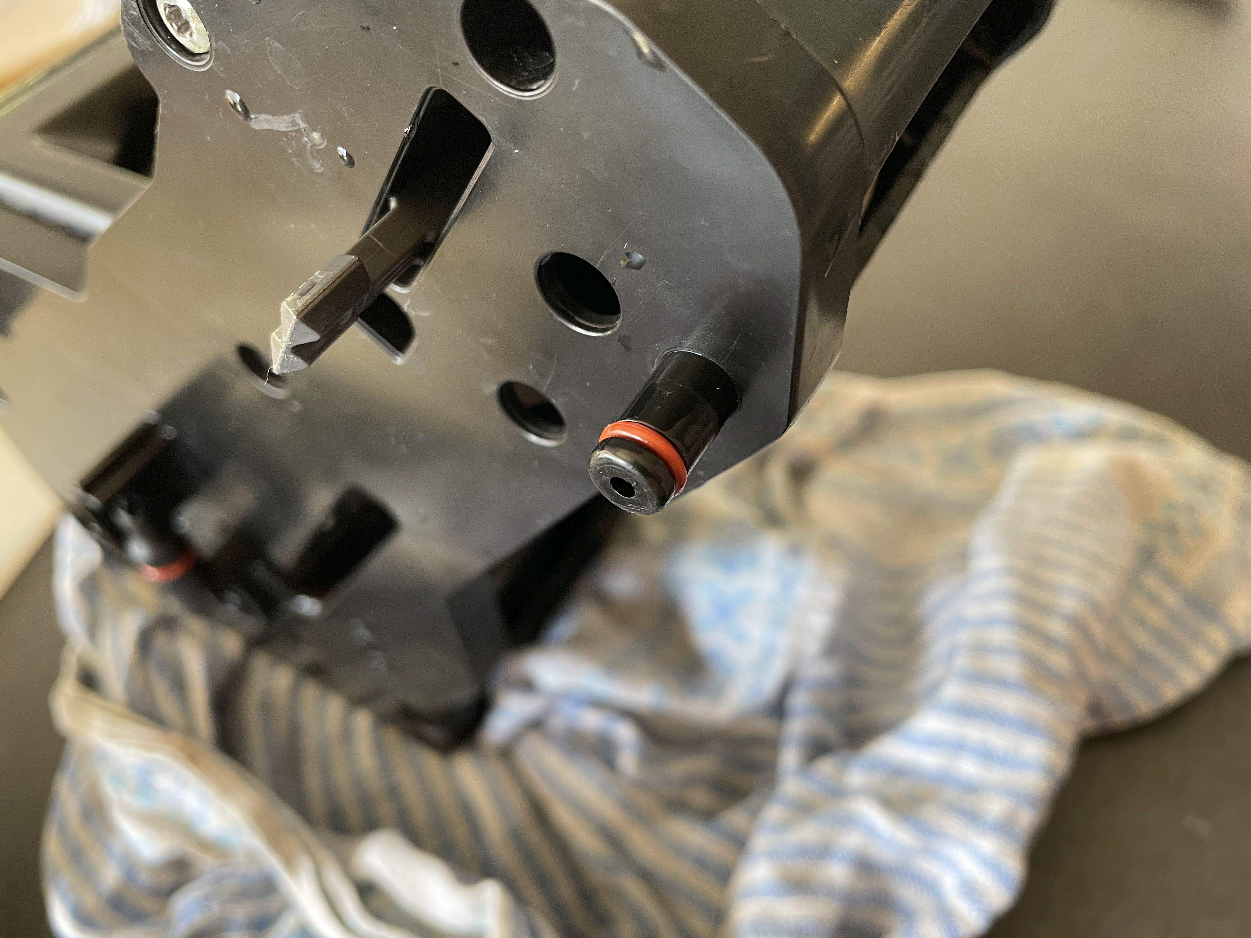

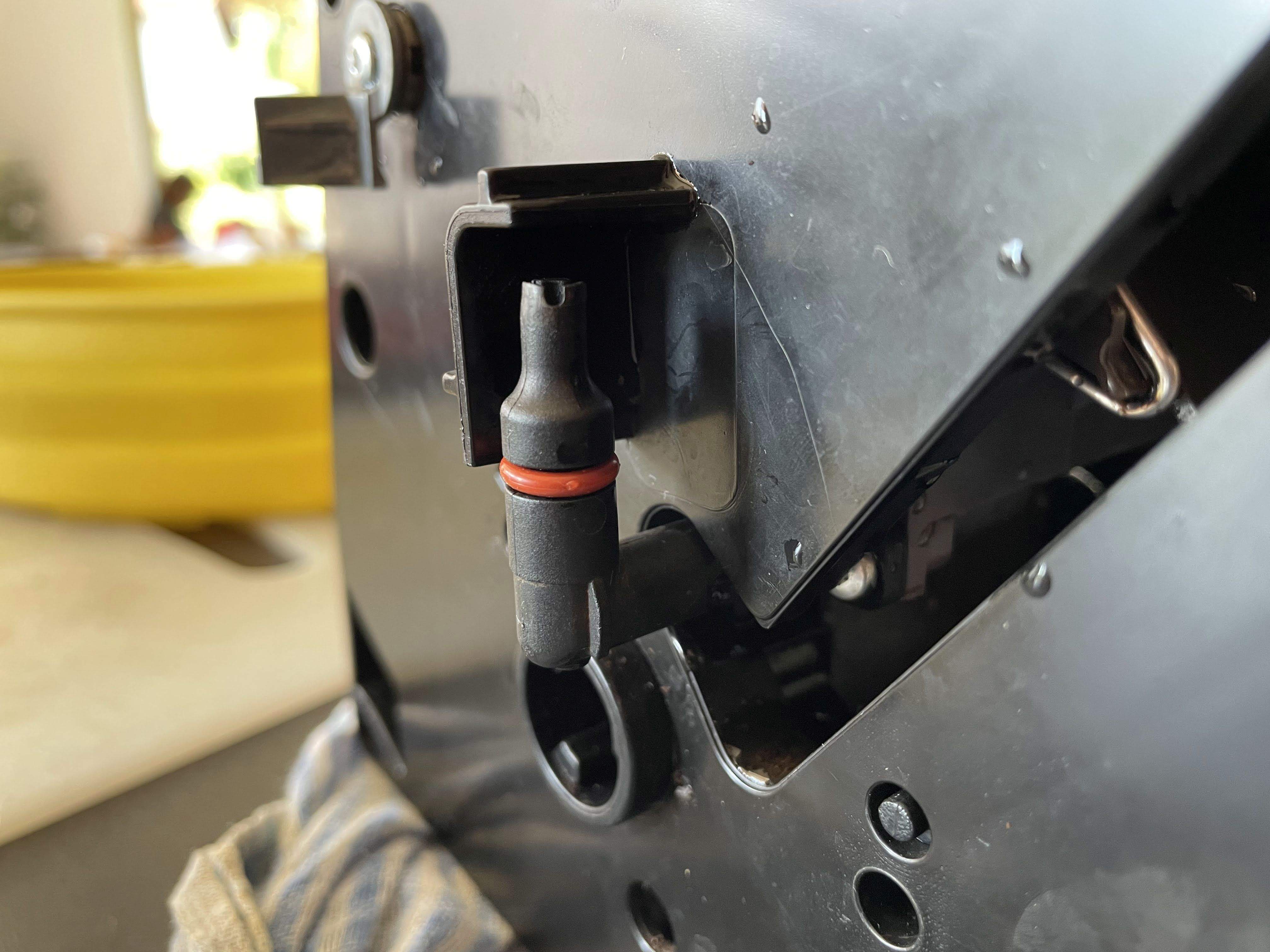

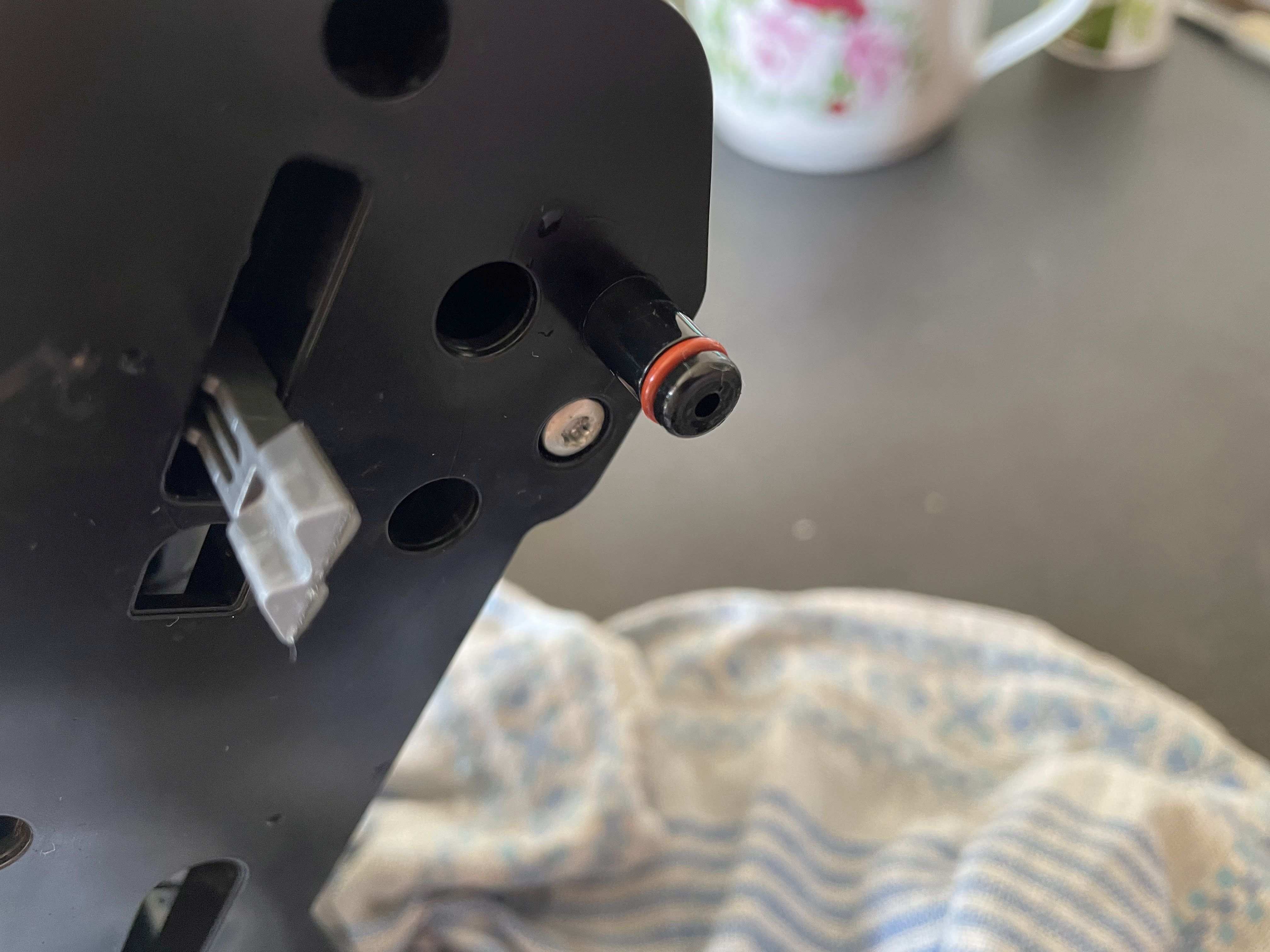

      Der Einlaufwinkel sitzt meiner Ansicht nach fest und wackelt nicht.
      Dichtungen sehen gut aus.
