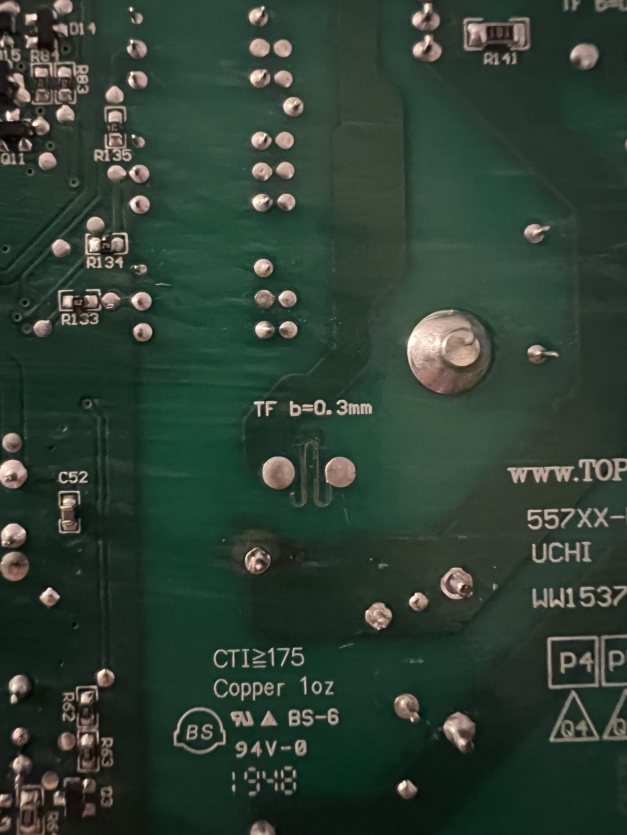

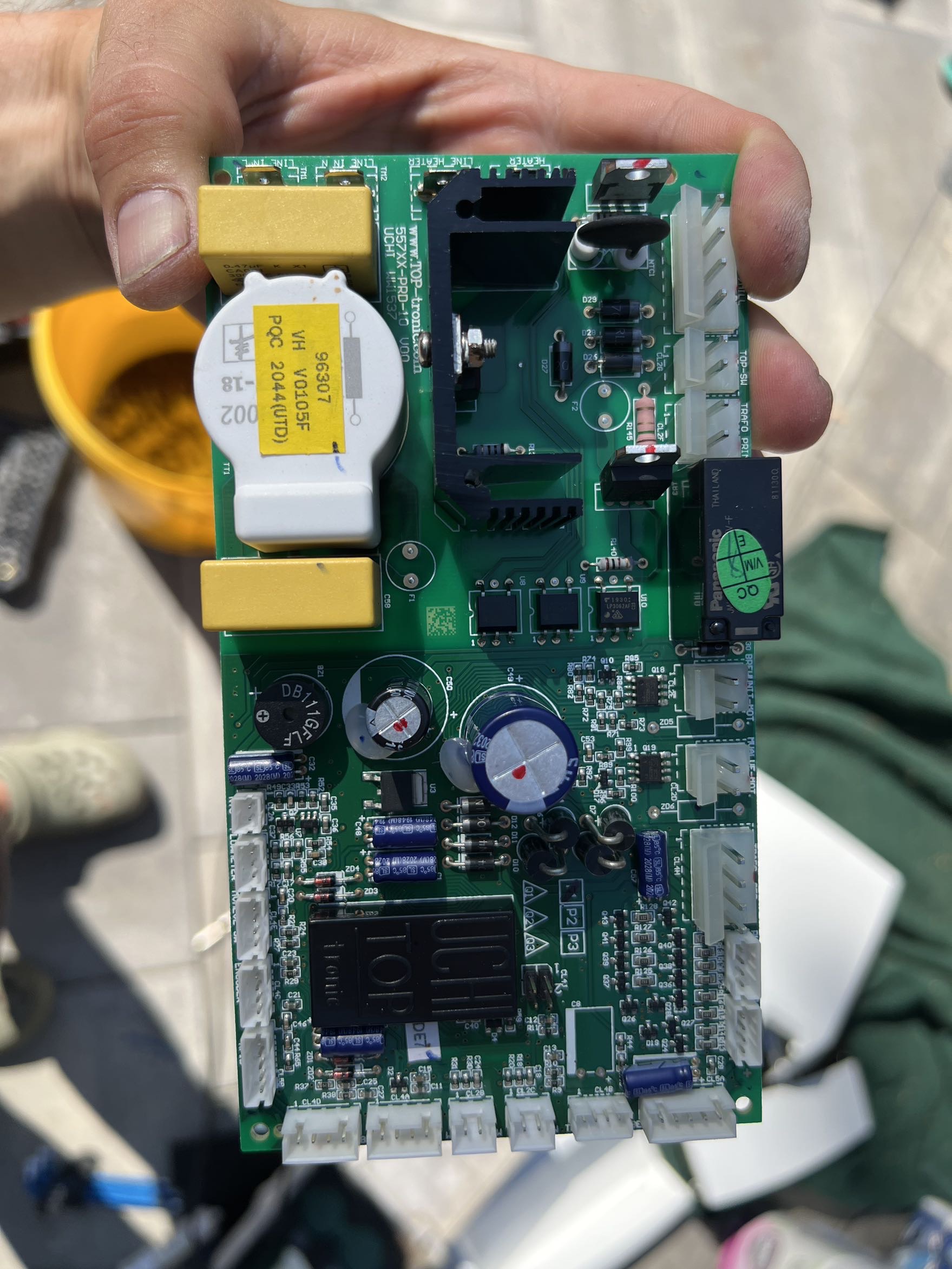

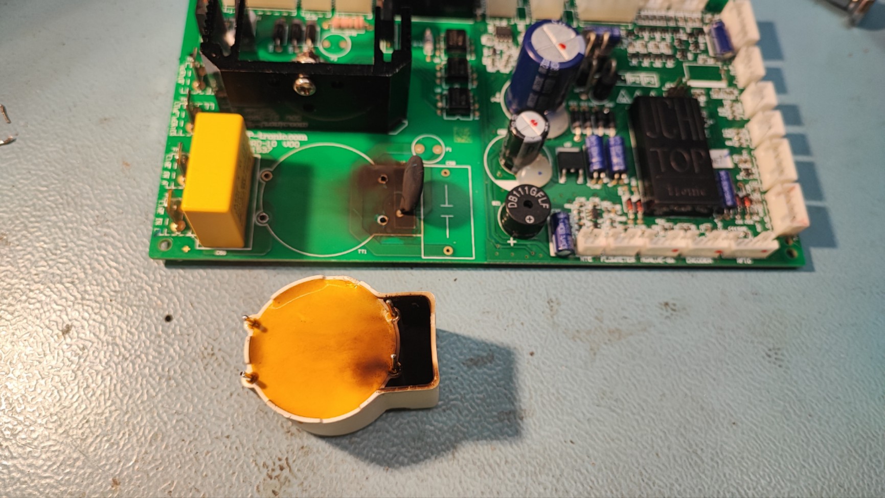

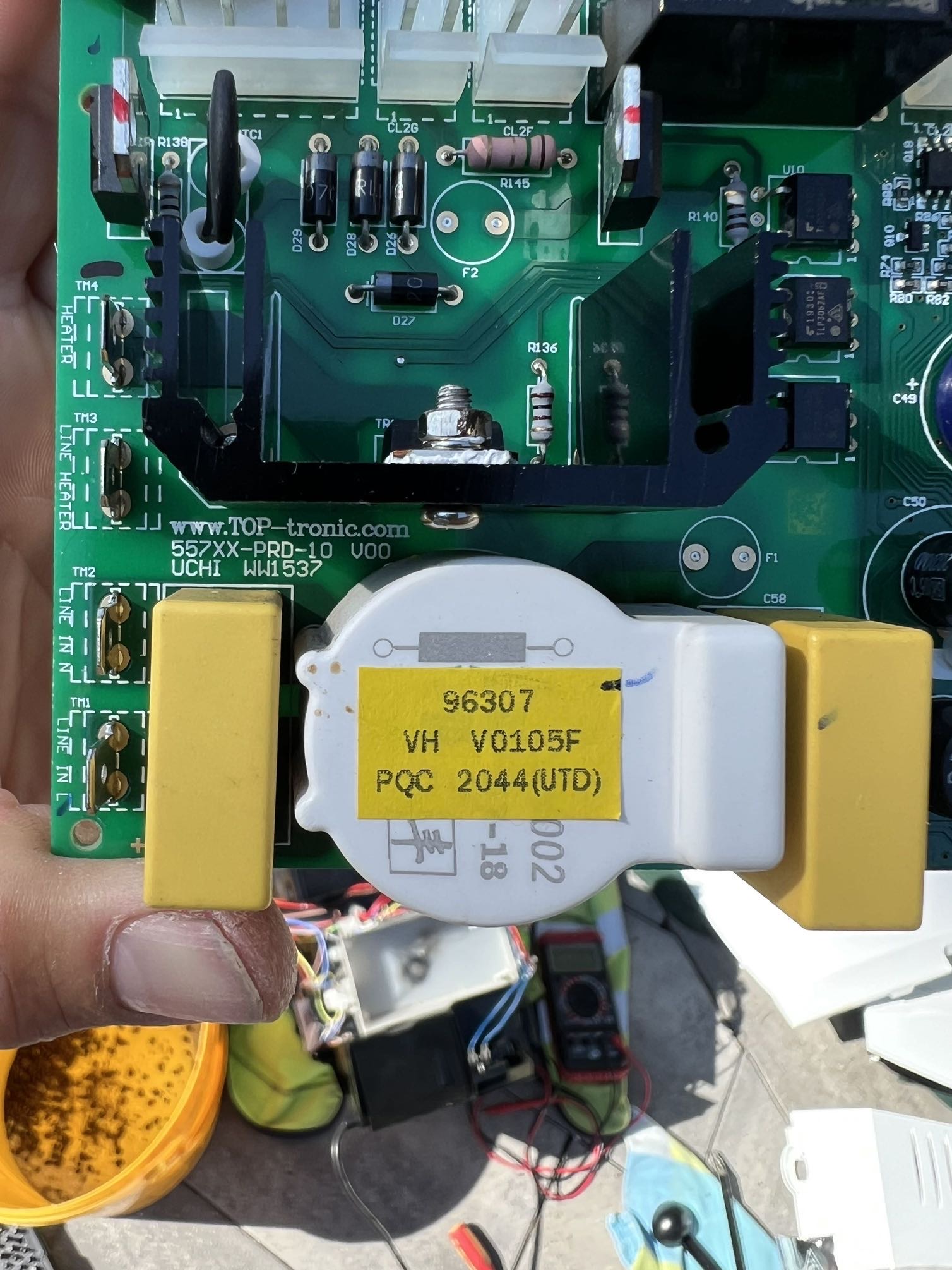

Meine Jura J6 ließ sich nicht mehr einschalten.
Nach dem öffnen habe ich einen verbrannten Geruch wahrgenommen.
nach Ausbau der Leistungselektronikplatine ist mir aufgefallen das die klein Schmelzsicherung (Draht auf der Rückseite) weggeschmort ist.
Ich möchte gerne wissen wie das passieren kann?
und wie das eine Weiße Teil auf der Platine heißt?
und ob jemand schon mal dieses Problem hatte.
für Eure Hilfe bin ich sehr Dankbar
