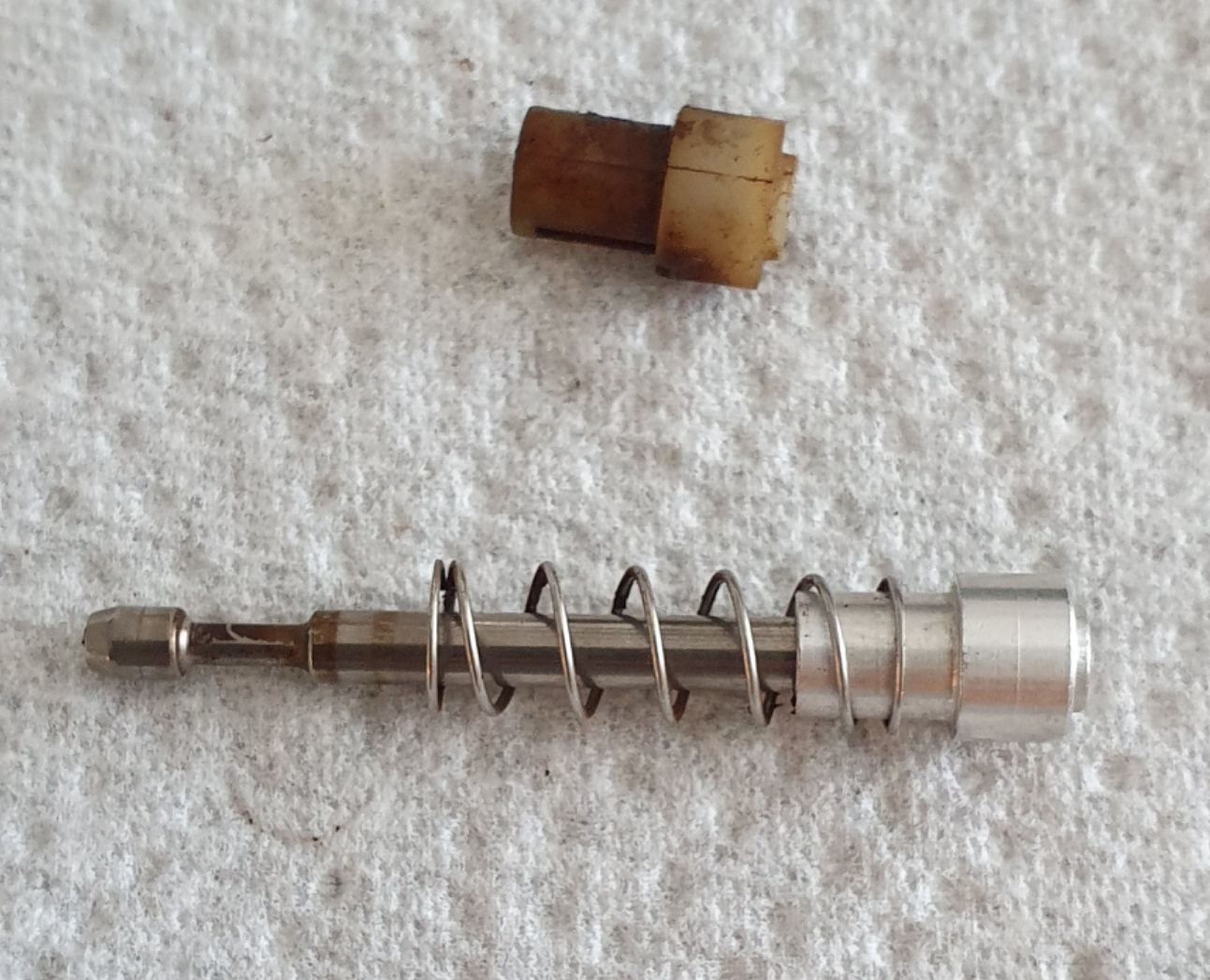

    • Hört sich eher nach Drainageventil an. Fällt das Pulver trocken in den Satzbehälter?
      Wahrscheinlich wird die Plastikkappe vom Ventilstößel gebrochen sein.
      Würde gleich das ganze Drainageventil tauschen, so teuer ist das nicht. Oder du oresdt eine Metallkappe auf, allerdings führt das häufig zu Fehlern und Problemen.
      VG Jönne
    • Kannst Mal nachmessen, ob die Gesamtlänge des Ventilstößels 53mm nicht überschreitet.
      Möglicherweise hat sich die Kappe auch gelockert, deswegen die sporadische Funktion.
      Ansonsten Mal die obere Satzbehälterschale weg lassen, den Mikroschalter überbrücken und schauen, wo das Wasser bleibt/ herkommt.
      VG Jönne
    • Schaue auch mal ob die ALU Kappe noch in Ordnung
      ist. Ich hatte schon welche die waren durch Entkalker
      so aufgeblüht/aufgequollen, dass die Feder geklemmt
      hat.
      Seit dem verwende ich keine ALU Kappen mehr…
    • Also MAßE stimmen und der alustössel ist auch noch okay.
      Ich habe jetzt einfach mal ein komplett neues Drainageventil bestellt... Dieses ständige aufgeschraubt... gucken... wieder zuschrauben...BG rein raus rein raus... nervt so langsam ;(
      Jetzt ist mir aufgefallen, das neuerdings mehr Wasser in der Schale landet....
      Ich habe auch zusätzlich ein kompletten Dichtubgssatz mitbestellt damit ich direkt die BG revidieren kann.
      Wenn alles neue eingebaut ist, melde ich mich nochmals ob die Maschine im Garten fliegen lernt oder ob ich noch weiter suche...
      Vielen dank bis hier her...
