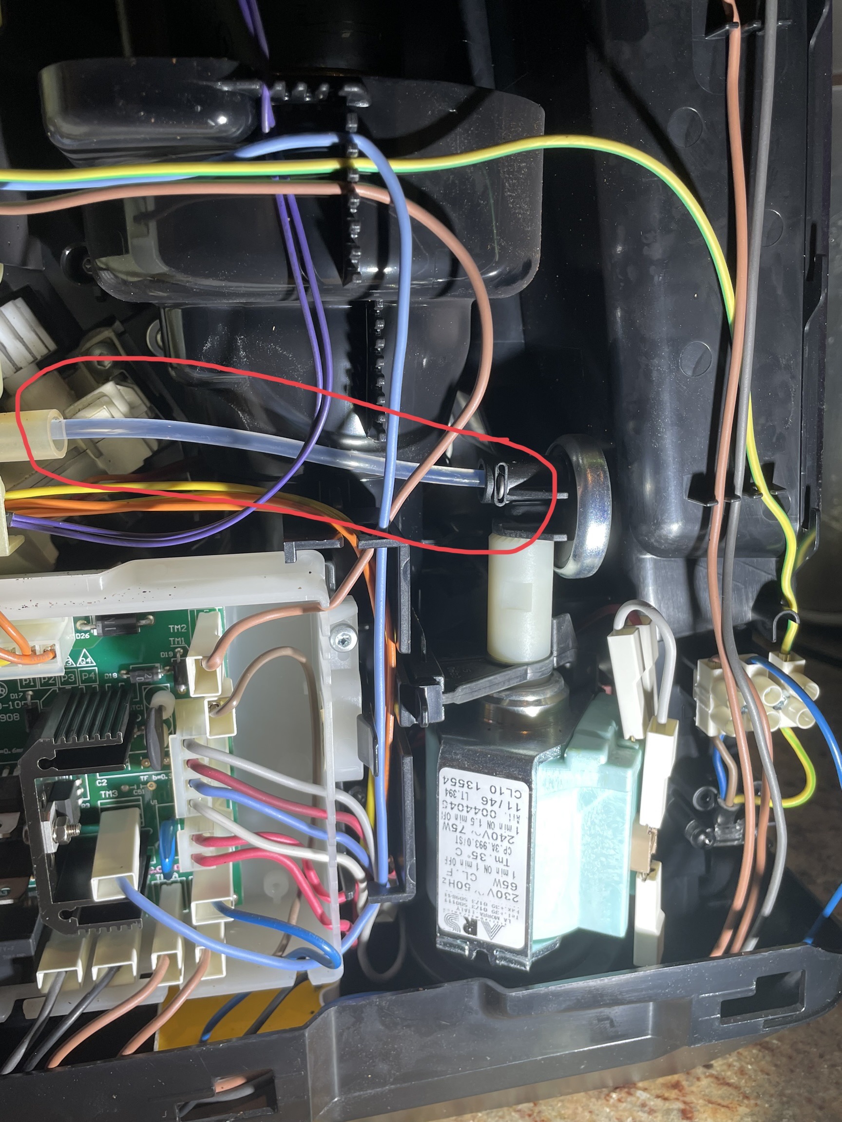

    • @BlackSheep : Vielen Dank für Ihre Antwort.
      Ich werde die Untersuchungen heute Abend durchführen. In der Zwischenzeit lege ich Ihnen ein Foto bei, das das Rohr (rot umrandet) zeigt, durch das ich die Luftblasen zirkulieren sehe, wenn der Wasserstand im Tank niedrig ist. Logischerweise sehe ich also anhand der Zeichnung, die Sie mir übermittelt haben, die Blasen in dem Rohr zwischen "D" und "E".
      Das Problem muss sicherlich zwischen "A" und "D" liegen, aber ich weiß noch nicht genau, welches Element es ist.
      Außerdem habe ich den Durchflussmesser auseinandergenommen, die Schläuche abgetrennt und das Innere gereinigt... Ich habe auch versucht, in den Durchflussmesser zu blasen.
      Nochmals vielen Dank für Ihre Hilfe.
      Bitte entschuldigen Sie, wenn die deutsche Sprache nicht korrekt ist. Es handelt sich um eine Übersetzung unter DeepL.
        830,33 kB, 1.728×2.304, 123 mal angesehen
      Dieser Beitrag wurde bereits 3 mal editiert, zuletzt von Pil71 ()
