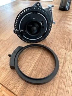

      Moin,
      das Mahlwerk war durch eine Art Stein blockiert, es ist während des Mahlens abrupt stehen geblieben, es sollte meiner Meinung nach also kein Schaden entstanden sein(?).
      Ich habe das Mahlwerk ausgebaut, den Stein entfernt und bei der Gelegenheit alles gereinigt. Es ist nun so, dass das Leerlaufgeräusch nach dem Mahlen relativ lange zu hören ist, der Kaffee ist daher zu dünn weil zu wenig Bohnen gemahlen werden, es betrifft beide Bohnenfächer. Die Mechanik, die die Bohnen aus dem Behälter nachrutschen lässt, ist meiner Meinung nach in Ordnung. Ich habe das Fach ausgebaut und gereinigt, die Kunststoffteile in beiden Bohnenfächern fahren komplett runter und geben den Weg zum 'Nachrutschen' frei. Vor dieser Aktion war es so, dass mal mehr, mal weniger Bohnen gemahlen wurden, so lange wie jetzt war das 'Leerlaufgeräusch' aber noch nie. Ich habe den Bohnenbehälter daraufhin nochmals ausgebaut und kontrolliert, ich kann kein Problem finden. Wie lange sollte das Leermahlen denn im Normalfall sein? Kann es trotzdem am Mahlwerk liegen?
      Ich habe ein Video (Ton einschalten) angehängt. Vielen Dank für eure Hilfe!

      Baue das Mahlwerk auseinander und dann sieht man weiter. Vielleicht ist nur der Mitnehmer kaputt (schwarz), der weiße ist irreparabel, da braucht man ein neues Mahlwerk.
    • Ich habe das Mahlwerk zerlegt, gereinigt und wieder zusammengebaut, die Mahlscheibe hat leider ein paar kleinere Macken abbekommen. Ich habe einen Shop gefunden, der behauptet, seine V6 Mahlsteine/Kegel passen auch in dieses Mahlwerk? (BlackSheep schrieb, es gibt kein Set für dieses Mahlwerk). Vermutlich passen die nicht bzw. wird damit schlecht gemahlen? Könnt ihr mir bitte noch sagen, in welche Richtung der schwarze Propeller drehen muss, das Kabel zum Thermoschalter ist abgerutscht und ich habe mir nicht gemerkt wo es angesteckt war.
      Danke euch!

      Es muss in Uhrzeigersinn drehen.
    • Alles zusammengebaut, nach Gehör würde ich sagen, sie mahlt immer noch länger ‚leer’ als mit dem alten Mahlwerk, der Kaffee ist aber wieder richtig lecker und sehr dunkel am Anfang des Auslaufes. Es ist ja auch immer ein bisschen Zufall, wieviele Bohnen aus dem Bohnenfach fallen; jedenfalls habe ich nichts gefunden, was die gemahlene Bohnenmenge messen könnte und dadurch die Mahldauer bestimmt.
      Die Bohnenmenge sollte eigentlich über die Dauer die die Klappe aufgeht und
      damit die mehr oder weniger Bohnen die durchfallen geregelt werden - da das
      aber eher im Bereich von Sekundenbruchteilen ist, wird man das kaum feststellen
      können.
      Danach gibt es eine "Mahldauerzugabe" um die Mühle auch wirklich leer mahlen
      zu lassen - das ist dann die deutlich hörbare Leermahlzeit. Wenn die Mühle
      stumpf ist, kann die Bohnenportion nicht so effektiv gemahlen werden und die
      Leermahlzeit wird kürzer oder verschwindet ganz, da die Bohnen nicht so schnell
      verarbeitet werden können.
      Das würde auch dazu passen...
      Die Schaltfahne am Kopf der Brüheinheit betätigt dann im Inneren der Maschine
      einen Microschalter - aufgrund des Schaltverhaltens weiß dass Gerät wieviel
      Kaffeemehl in der Brüheinheit gelandet ist.
