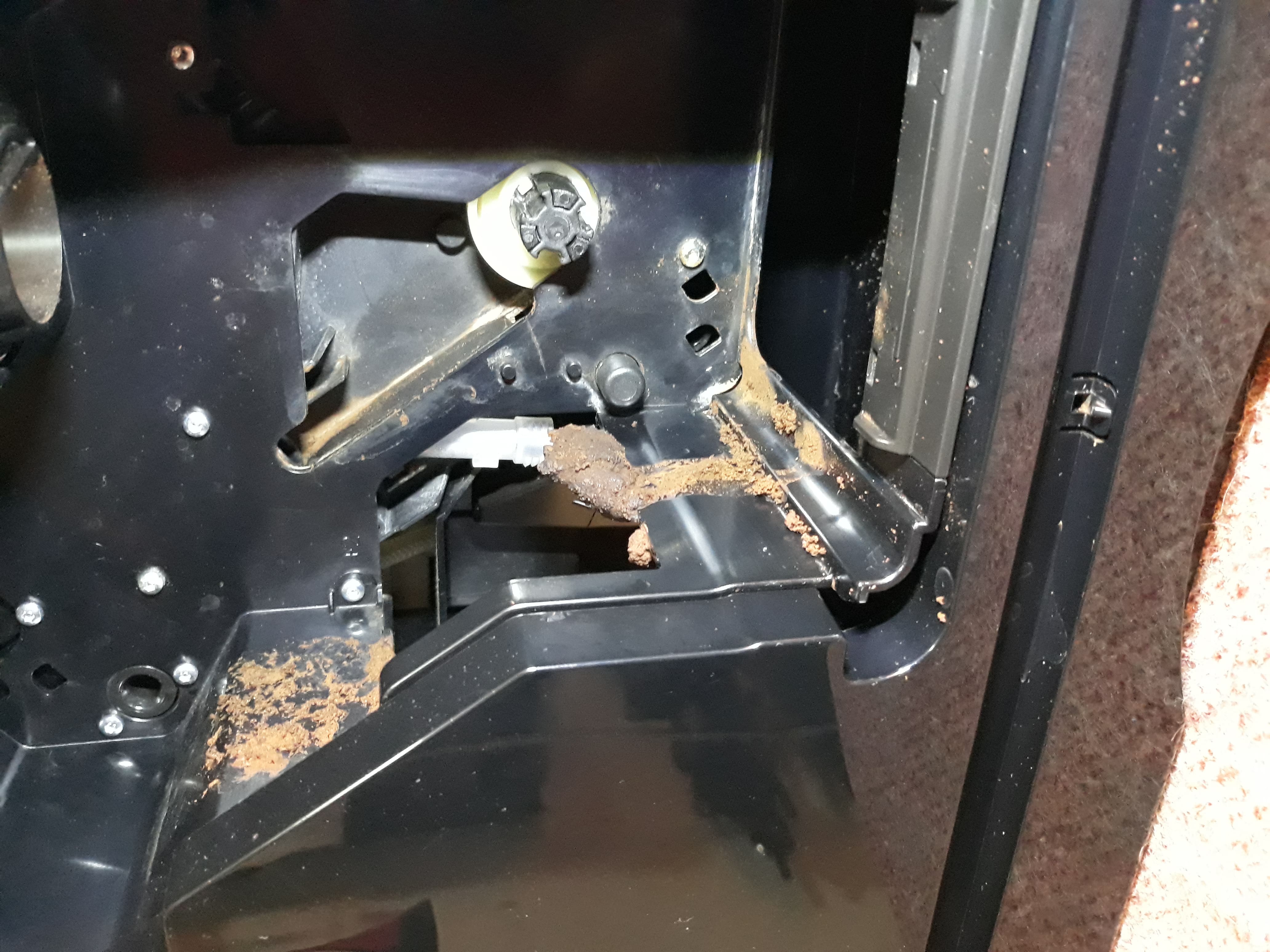

      Hallo, seit gestern macht meine Maschine Probleme - Bohnen nach füllen und es kommt kein Kaffee - der gemahlene steht drin - siehe Foto.
      Habe das Mahlwerk schon ausgebaut gereinigt und wieder eingebaut - leider der selbe Fehler.
      Woran kann das liegen - brauche ich ein neues Mahlwerk?
      Danke im voraus

      das macht so noch keinen Sinn. Du hast es zerlegt,
      gereingt und obwohl es richtig herum dreht passiert
      gar nichts?
      Kannst Du davon mal ein YouTube Video einstellen
      und hier den Link posten?
    • Hallo Admin, die nochmal der genaue Fehler : Mahlt ganz normal (hört man wie immer) - macht dann im Display-Abruch- und wenn ich es nochmal versuche dann mahlt es wieder und anschließend - Display Bohnen auffühlen - nach dreimaligem testen hab ich dann einen Kaffee :) aber nicht immer
      -- wovon genau soll ich ein Viedeo machen -
      Gruß Ditsch
    • Na in etwa so wie das Bild ist - nur eben in Action.
      Schaue auch mal wie voll der Brühzylinder wird.
      So zu ca. 3/4 muss er schon voll werden durch die
      Mühle, sonst gibts Abbruch.

    • Habe jetzt beide Mahlwerke getauscht - das defekte in meine funktionierenende Maschine eingebaut - dann kommt das selbe Problem.
      Liegt also defenitiv am Mahlwerk - aber ich kann keinen Fehler sehen.
      Beide nebeneinnader gelegt - alles identisch ?(
    • Habe jetzt nochmal beide Mahlwerke ausgebaut und neben einander gelegt.
      ---Admin du hattest recht das Mahlwerk stand auf viel zu fein --
      warum weiß ich nicht ,ist immer so gelaufen - die Makierungen waren übereinander - ich habe die Markierung und den Ring jetzt anders eingestellt -
      und es klappt :P
      Danke nochmals.
