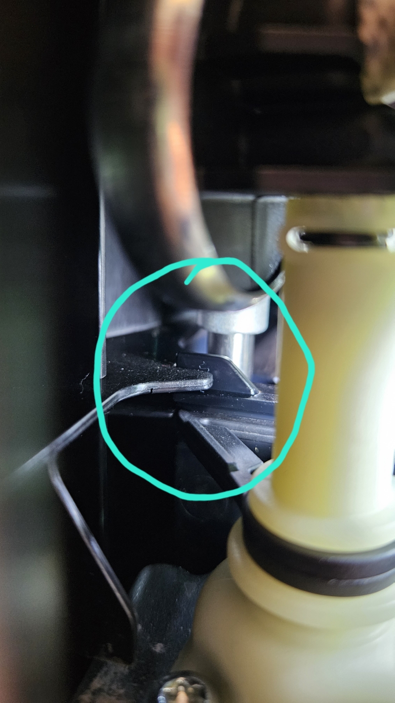

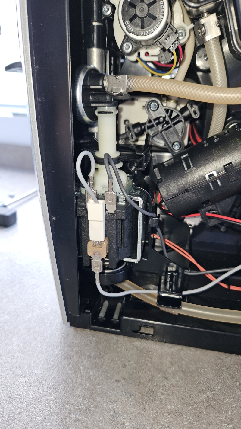

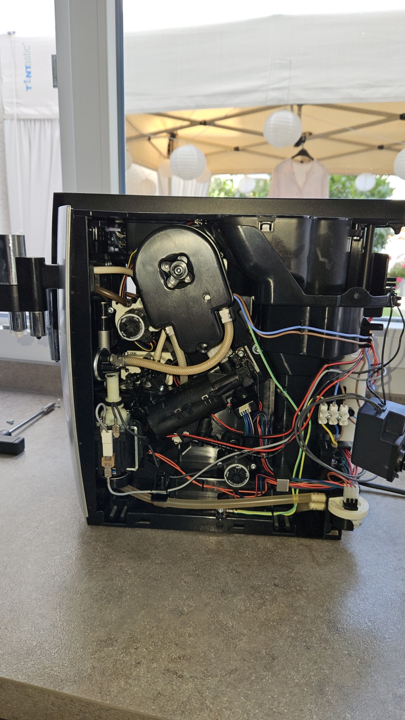

      Hallo, habe schon herausgefunden, dass Microschalter vermutlich defekt ist, wurde gerade geliefert, aber jetzt komm ich an das Teil in der Maschine nicht ran.
      Gerät offen, 2 Schrauben von dem Teil vor dem Microschalter (Pumpe?) entfernt - aber wie geht die Pumpe davor raus? Unten kann man die Halterung der Pumpe bei dem Schraubloch bewegen, aber oben hält eine Kunststoffnase das Teil am vorderen Gehäuse fest. Trau mich nicht mit Kraft zu ziehen.
      Wo finde ich eine Anleitung zum Austausch des Microschalters der E8?

      dafür gibt es keine Anleitung.
      Aber tatsächlich geht die Pumpe nicht schön
      ausgebaut und der Wiedereinbau ist eine wahre
      Katastrophe, aber das ist so „da muss man durch“
      Ich bin da jedesmal extrem genervt bis ich das
      Ding wieder so mit mittlerer Gewalt reingefummelt
      habe wie es gehört.
    • was heißt das für mich? mit etwas Mut ziehen? in welche Richtung? Eher nach rechts wenn ich die Maschine vor mir hab oder nach vorne zu mir hin?
      Oder alles zusammenbauen und einem Fachmann übergeben?????
      Dieser Beitrag wurde bereits 1 mal editiert, zuletzt von Maxi903 ()
    • Das heißt auf jeden Fall von meiner Seite, dass ich da
      auch immer rumkämpfe und es aber irgendwie hinbekomme.
      Wie wo was in welche Richtung kann ich aus dem Gedächtnis
      nicht sagen. Aber wenn es losgeschraubt ist, gehts auch
      irgendwie raus - und ja mit Nachdruck…
      Schaue Dir die Führungen und Nasen der Pumpenhalterung
      an, dann sieht man schon wie es gehen könnte.
    • Ich glaube, dass man es irgendwie leicht drehend rausfädeln kann.
      Schwieriger ist es das wieder reinzubekommen - aber ich habe es
      auch immer wieder hinbekommen…
    • Brauch nochmal deine Hilfe. Seehr pfriemelig, aber alles am Platz.
      Rückbauproblem: die linke Seitenwand mit dem Wasserventil. Sieb gereinigt, dann muss man Seitenwand so vorsichtig anlehnen, dass das Wasserteil in die die dafür vorgesehenen Fugen geht und von oben mit leichtem Druck dann Seitenteil einrasten.
      ABER - Wassertank aufsetzen geht irgendwie nicht wie üblich mit leichtem Verbindungsclick - damit läuft Wasser auf Arbeitsplatte, weil der Tank ja von unten "entriegelt" wird. Also die Verbindung von Tanköffnung unten zu Maschine muss noch was falsch sein....Wo mach ich einen Fehler?
    • Du musst den Tanksockel erst anfädeln, und dann
      mit eingeschobenem Tanksockel die Seitenwand
      soweit anheben, dass sie sich einsetzen läßt und
      aufpassen, dass dabei der Tanksockel nicht wieder
      rausrutscht.
      Auch etwas fummelig - aber lange nicht so schlimm.
