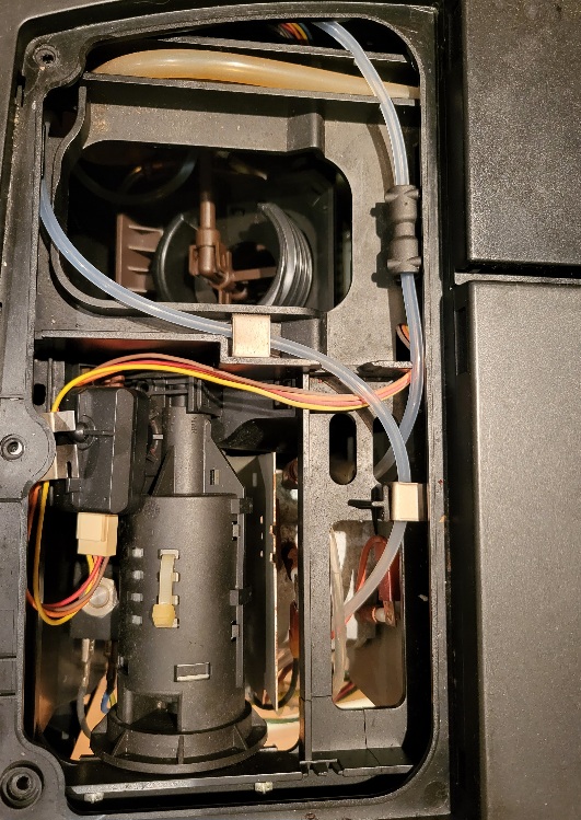

      Kaffeeauslauf war total zu.

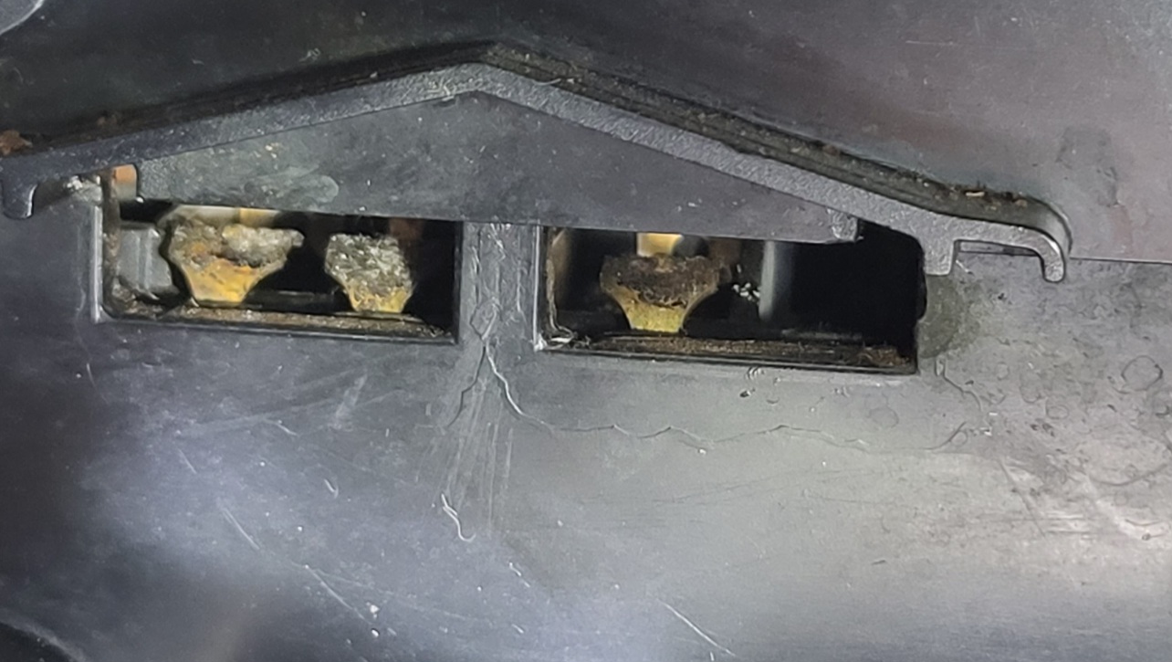

      Tropfschalenkontakte sind total verdreckt, führt zu Kontaktschwierigkeiten (vor allem auch der weibliche Part in der Maschine).

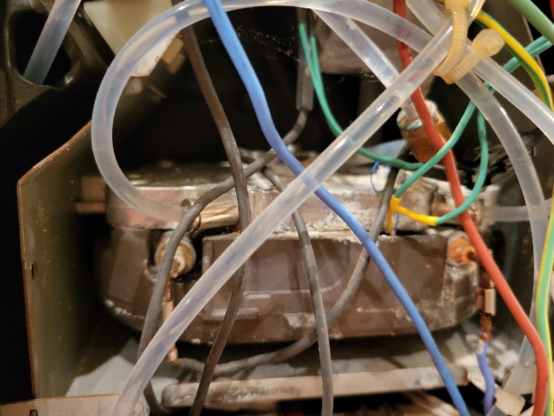

      Thermoblock zeigt erste Undichtigkeiten.

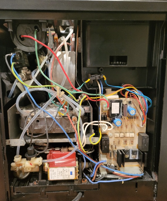

      die Maschine schaut schon „recht gebraucht aus“.
      Aber das ist auch viel Sache der Pflege und die
      Maschine ist wohl über 20 Jahre alt…
      Eine Zählermanipulation bei Juramaschinen geht
      eher nicht. Jedoch kann die Elektronik getauscht
      worden sein und eine neue Elektronik beginnt
      immer bei 0 Bezügen.
      Die Heizung sieht auch nicht gut aus…
      Rufe bei Jura an und frage nach, soweit ich weiß
      gibt es für diese ca. 20 Jahre alten Geräte keine
      Reparaturpauschalen mehr, da es auch nicht mehr
      alle Teile gibt. Ganz nebenbei wäre die Reparatur-
      pauschale dennoch teurer als der Zeitwert des
      Gerätes.

    • Der Thermoblock der S70 ist ein Totalausfall - daher
      das Begehren, die S90 aufzupeppeln.
      Wenn der TB96 unten an der Pressnaht undicht ist,
      muss er ersetzt werden, da das nicht „besser“ wird
      je älter der ist - da läßt sich auch nichts revidieren,
      da es verpressst ist.
