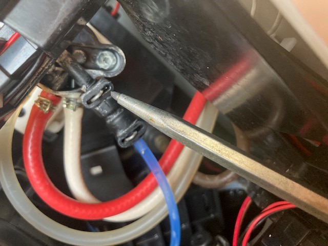

      meine Kaffeemaschine verliert reichlich Wasser, welches sich unter dem Gerät sammelt. Anbei ein Video:
      Kann mir jemand einen Tipp geben Teile ich prüfen kann und welche Ersatzteile ich mir im Vorfeld besorgen kann?

      ich habe einen Fehler gemacht.
      Das Wasser kommt aus der Seite siehe Video.
      Ich hatte angekommen es kommt aus der Tropfschale.
      youtube.com/shorts/2iSOwFWAO3Y

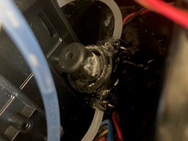

      Habe die Seitenverkleidung an der Seite des Wassertranks entfernt und alle Dichtungen an den Schläuchen erneuert. Es läuft trotzdem noch Wasser von oben bis an den Stutzen wo ein Schlauch reingeht und zwei Rauskommen. Dieser ist auch verkalkt. siehe Bilder anbei.
      Haben Sie eine Idee was ich noch tun kann?
      Jetzt schon Danke für eine Info.

      vielen Dank für Ihre Unterstützung!! :)
      So würde ich mir jetzt ein neues Drainageventil, einen neuen Einlaufstutzen (ist das der Einlaufwinkel)? Die Bezeichnung Einlaufwinkel habe ich nicht gefunden)) sowie Multisilikonfett und ein Wartungsset incl. Dichtringe bestellen.
      Habe ich noch was vergessen? :rolleyes:
