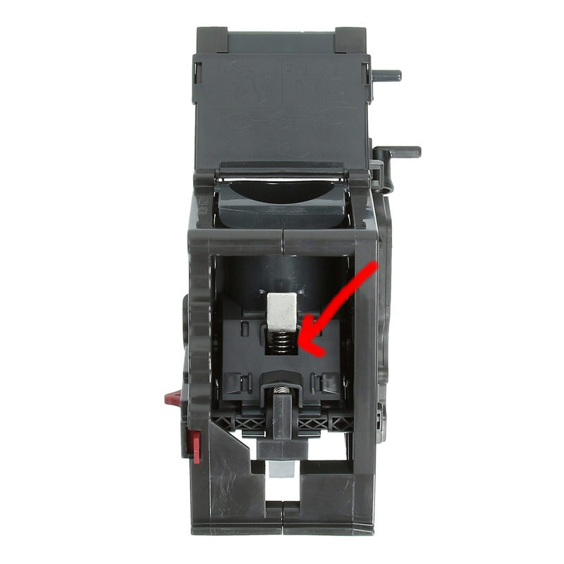

      Hallo ErBr, da ich mit meiner Siemens EQ5 das gleiche Problem habe, wollte ich Deinen Tipp ausprobieren. Könntest Du einmal für Noops erklären, wo sich die Spannfeder befindet? (Bild wäre noch besser) Das wäre super :)
      es sind 2 Spannfedern. Einmal hier:

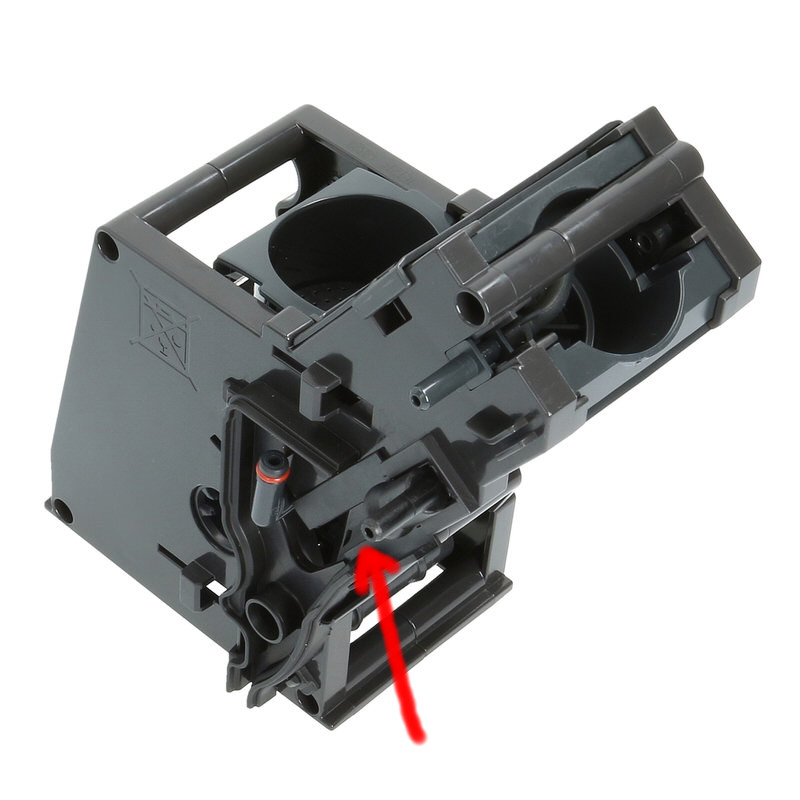

      Und einmal hier gegenüber hinter der Abdeckung.
      VORSICHTIG entfernen sonst geht sie kaputt.
      (wobei es fast besser ist, wenn die Abdeckung nicht
      montiert wird, da sich dann dahinter der Dreck nicht
      so festsetzt):
