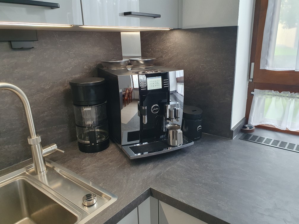

      Deine gefällt mir sehr gut. Wie ist das bei der Maschine, kann ich selbstständig wählen, welche Kaffeebohnen er bezieht? Wir haben im Haushalt sehr unterschiedliche Geschmäcker, daher sind zwei Behälter tatsächlich praktisch. Aktuell kann ich mich noch durchsetzen, wer weiß aber wie lange... :S
      Und sie steht deiner Küche sehr gut muss man sagen. :thumbup:
      es gibt zwei Möglichkeiten die Mahlwerke anzusprechen:
      1. man aktiviert die Mahlwerksvorwahl - dann kann/muss man vor jedem Bezug angeben wieviel Kaffeemehl aus welcher Mühle für den Bezug verwendet werden soll. Hier kann man in 25% Schritten von 100% linke Mühle bis 100% rechte Mühle vorwählen.
      2. für jede Bezugstaste läßt sich in gleicher Manier festlegen ob alles von links, von rechts oder ein Blend in 25% Schritten (25%/75%, 50%/50% oder 75%/25%) von beiden gezogen werden soll.
      Da ich nur eine Sorte verwende habe ich beide Mühlen auf 50% - so nutzen sie sich gleichmäßig ab und die Mahlzeit ist dadurch auch halbiert…
      Meine war mal ganz normal ALU silber. Die Mittelteile wurden schwarz Hochglanz lackiert und die zwei Chromblenden links und rechts als Ersatzteil für teuer Geld nachgekauft - man gönnt sich ja sonst nix…
      Ich finde sie so auch schöner als die GIGA 5 in Chrom. da ist mittig oben das Display schwarz und die Teile darunter chromfarben. Bei meiner ist der komplette mittlere Teil schwarz und entspricht so dem Farbdesign der GIGA X8 Chrom.

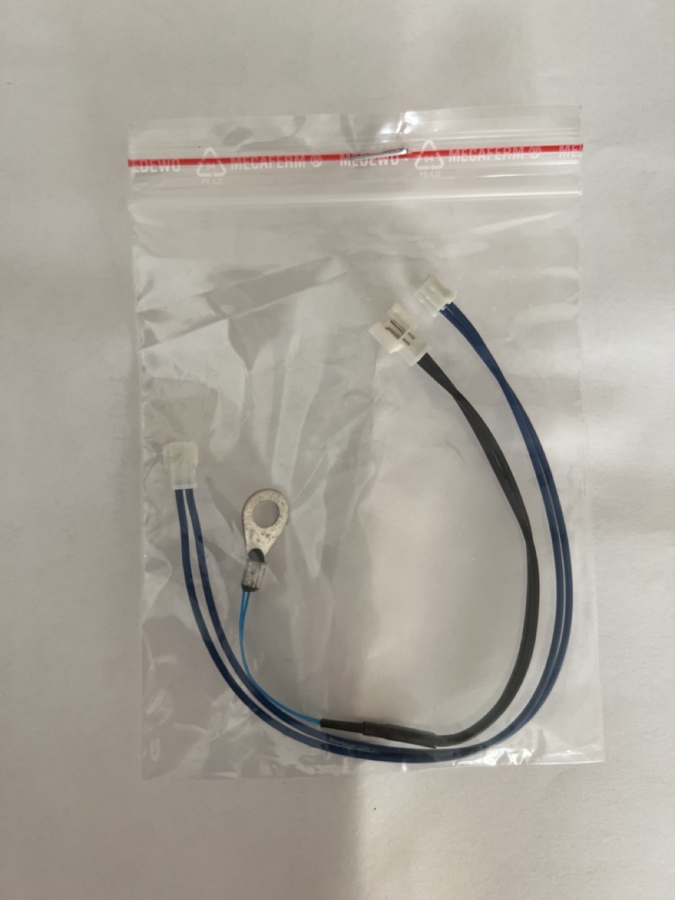

      Eine andere Frage: Ich stöbere gerade durch den Shop. Ich habe mir bereits einen Sensor für den Thermoblock bestellt. Jetzt habe ich gesehen Komtra bietet zwei Arten an. Eine kurze und eine längere. Beide erscheinen bei Z6. Gibt es hier einen unterschied zwischen dem 2016 oder 2018ner Modell? Dort wo ich bestellt habe, steht es passt für Z6/Z8 mit den Modellnummern 15092 - 15231.

    • harry owl schrieb:
      welcher sensor ist bei dir eingebaut der erste ging von der Heizung zur Platine den gibt es nicht mehr
      in dem Fall brauchst du den Sensor mit dem Verlängerungskabel wenn das schon eingebaut ist brauchst du nur den Sensor
      ist auf den Bildern im shop gut zusehen
      Vielleicht interessant:
      Hier ist der Sensor den ich erhalten habe:
