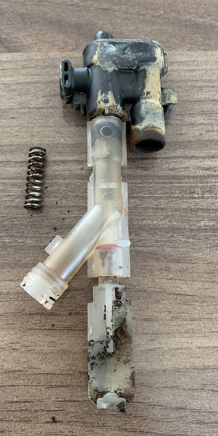

      Hallo, meine Caffeo CI macht aktuell Probleme. Keramikventil wurde vor gut 2 Jahren getauscht, seitdem war alles OK. Jetzt kommt manchmal kein Kaffee aus dem Auslauf obwohl sich eigentlich alles Normal anhört. Ich habe erstmal die Dichtungen der Brühgruppe erneuert (3 Stück aus dem Inspektionsset S), das wollte ich eh schon länger mal machen. Danach kam bisher immer Kaffee aus dem Auslauf, der Fehler war aber vorher auch eher sporadisch.
      Ich hab ein Video der offenen Maschine ohne Frontblende der Abtropfschale gemacht. Ist die Menge an Wasser normal, die da nach unten tropft?
      Vielen Dank für eure Hinweise...
    • Teil getauscht, wie neu :)
      Jetzt tropft kein Wasser mehr in die Schale:
      Wenn also:
      - Abtropfschale voll ist oder schon überläuft ohne die entsprechende Meldung
      - Wasser unter der Maschine ist (bei mir ist das Wasser vom Drainageventil durch die Schlitze unter dem Flowmeter gekommen)
      - Weniger Kaffee drin ist als eingestellt oder manchmal gar kein Kaffee kommt
      Dann ist Drainageventil ein heißer Tipp.
      Vielen Dank nochmal für den Hinweis...
      So schaut übrigens das alte Teil aus nach 10k Bezügen aus..
