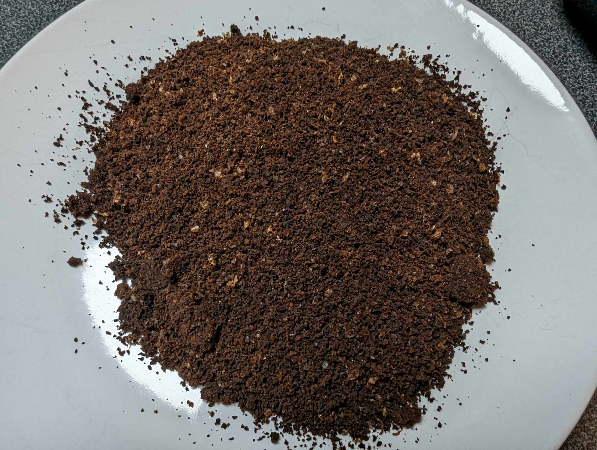

      Ich habe mal zwei Bilder angehängt. Auf dem Bild mit dem Teller habe ich einige (wie viele genau weiß ich nicht) Bezüge angesammelt und das Pulver dann trocknen lassen.

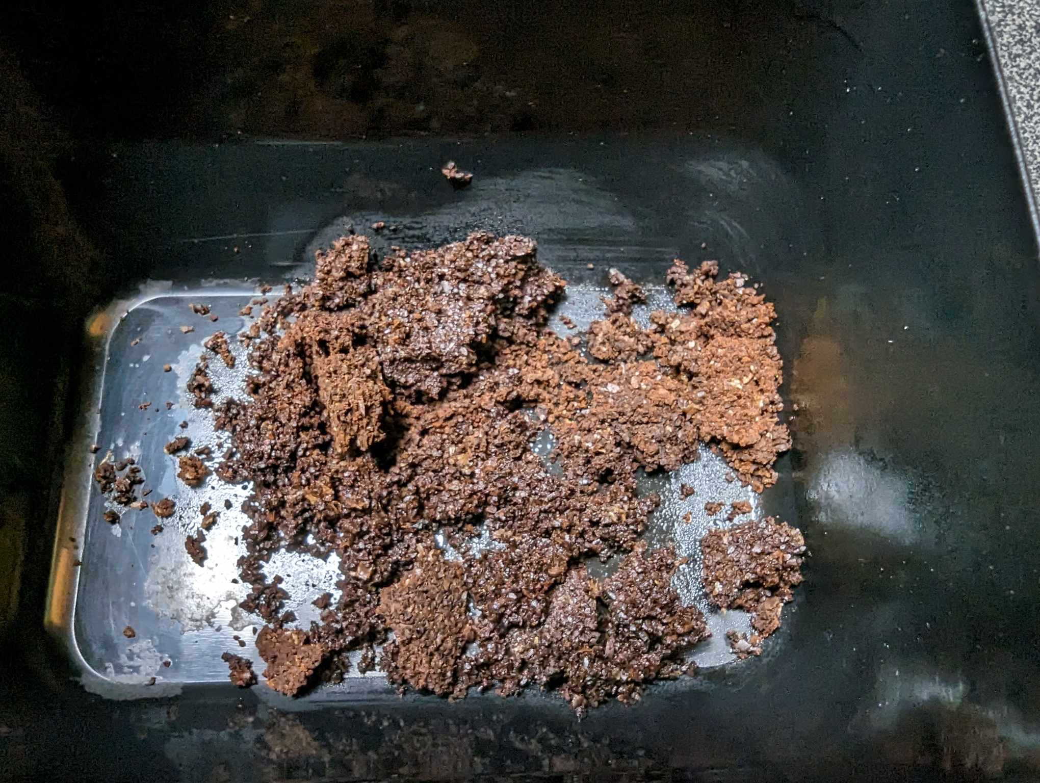

      Auf dem zweiten Bild sieht man den Trester direkt nach einem einzigen Bezug einer einzelnen Tasse Kaffee.
      Der Mahlgrad steht, so wie vorher auch, auf der zweitfeinsten Stufe. Ich habe nach dem Bezug des einzelnen Kaffees Mal das Gewicht des ausgeworfenen Kaffeepulvers gemessen und das nasse Pulver wog 14 Gramm.
      Ist auf dem ersten Blick am Trester oder der Menge ersichtlich, ob es ein Problem mit dem Mahlwerk sein könnte oder kann das Problem auch woanders liegen? Am Wochenende hätte ich die Zeit das Mahlwerk mal auseinander zu nehmen, falls das nötig sein sollte.

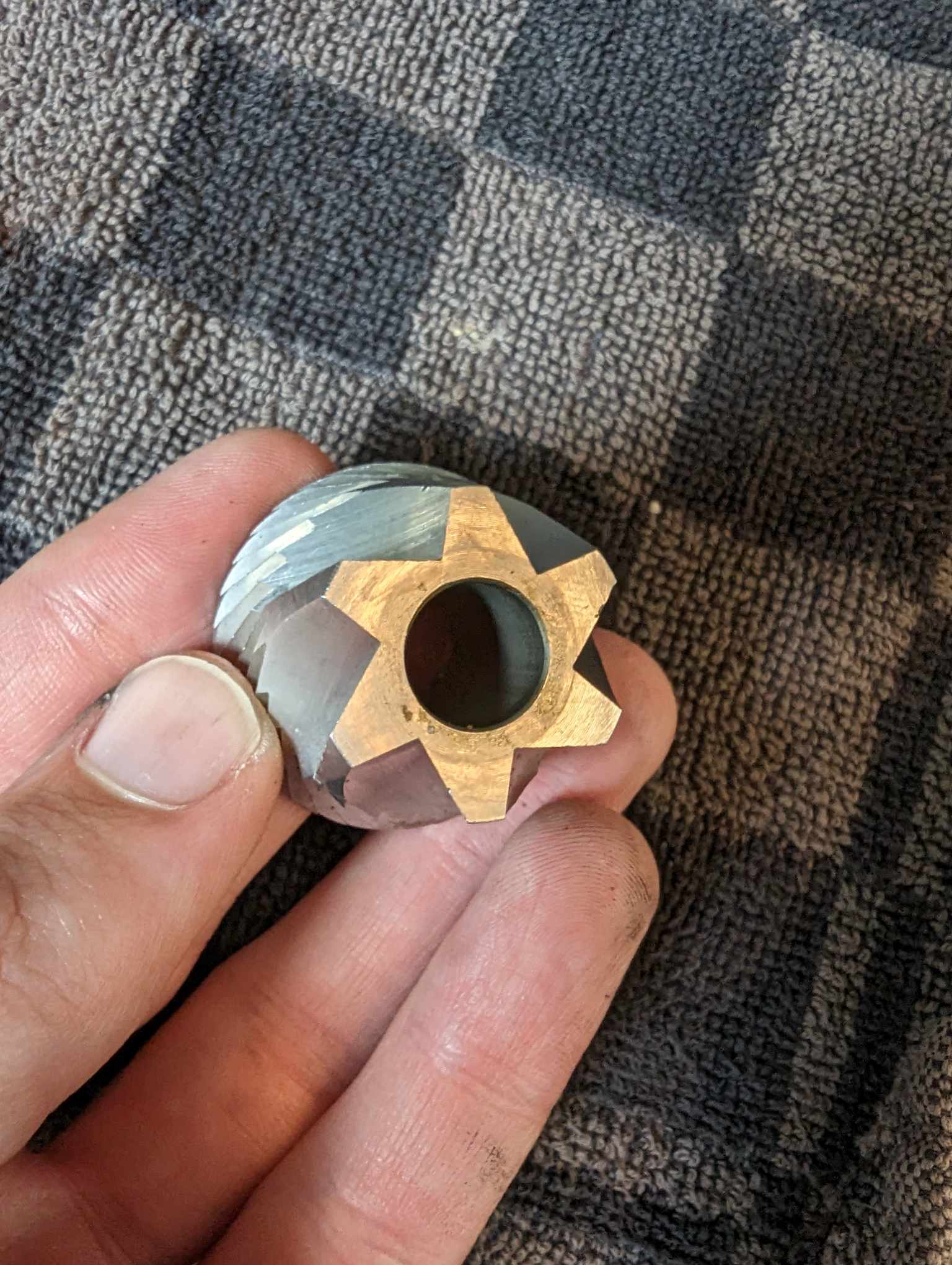

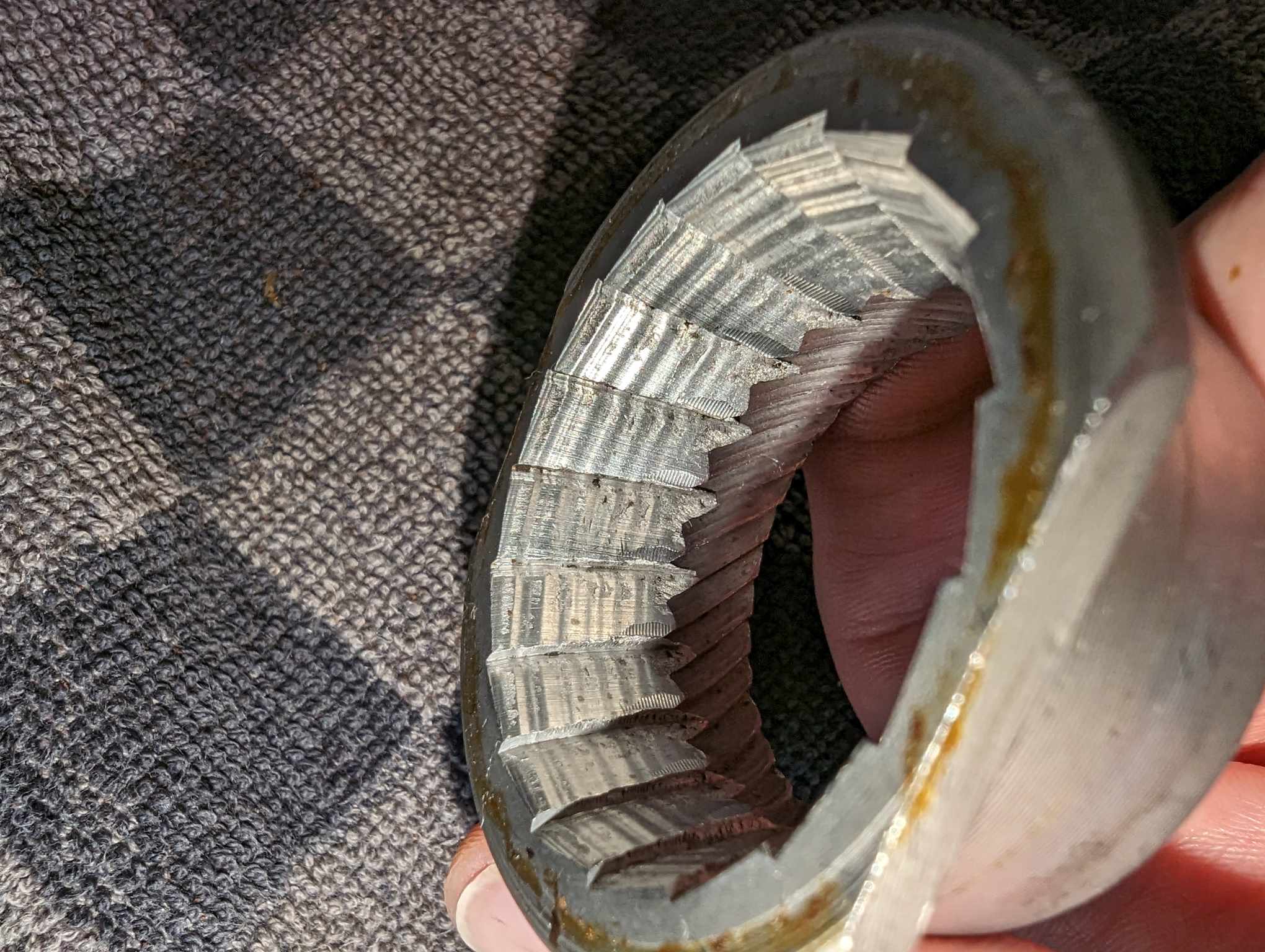

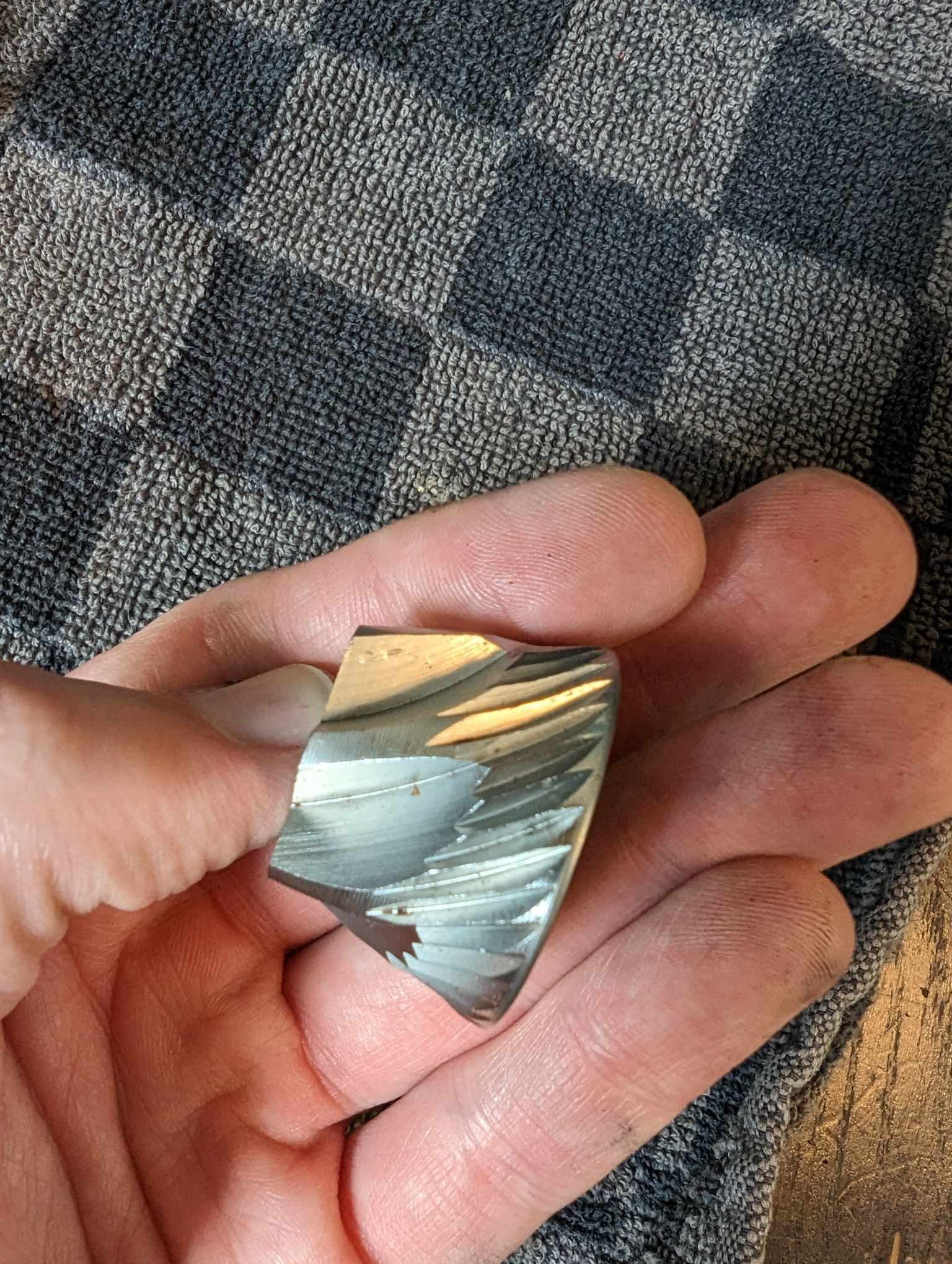

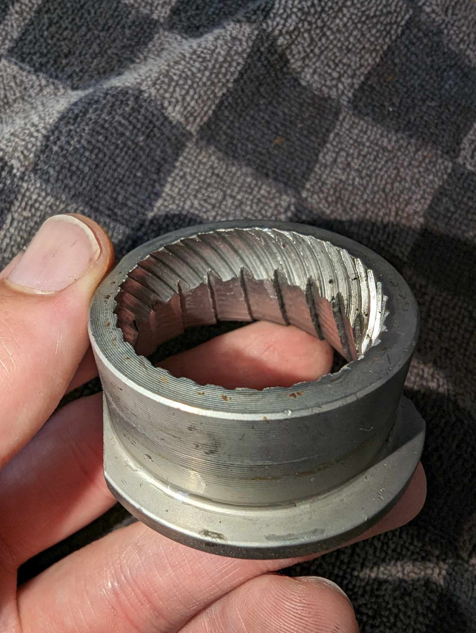

    • Ich habe das Mahlwerk gereinigt und das war auch nötig. Ich habe, seitdem wir die Maschine gekauft haben, halt lediglich regelmäßig das Reinigungs- und Entkalkungsanlage laufen lassen. Dementsprechend weiß ich nicht, wann das Mahlwerk zuletzt gereinigt wurde.
      Nach der Reinigung und dem Zusammenbau läuft das Mahlwerk ohne Fehler und der Kaffee schmeckt auch tatsächlich wieder intensiver. Ich habe trotzdem Bilder gemacht und würde mich über eure Einschätzung freuen, ob ich dennoch Teile tauschen sollte oder ob das so passt. Falls man das auf den Bildern beurteilen kann.

      es ist grundsätzlich nicht möglich die Leistungsfähigkeit von
      Mahlsteinen auf Bildern zu beurteilen - das geht tatsächlich
      nur beim Probemahlen.
      Aussehen tun sie aber nicht wirklich gut. Ich würde den Mahlring
      (UND NUR DEN MAHLRING!) ersetzen und zwar mit DIESEM
      (und keinem anderen!) Artikel:

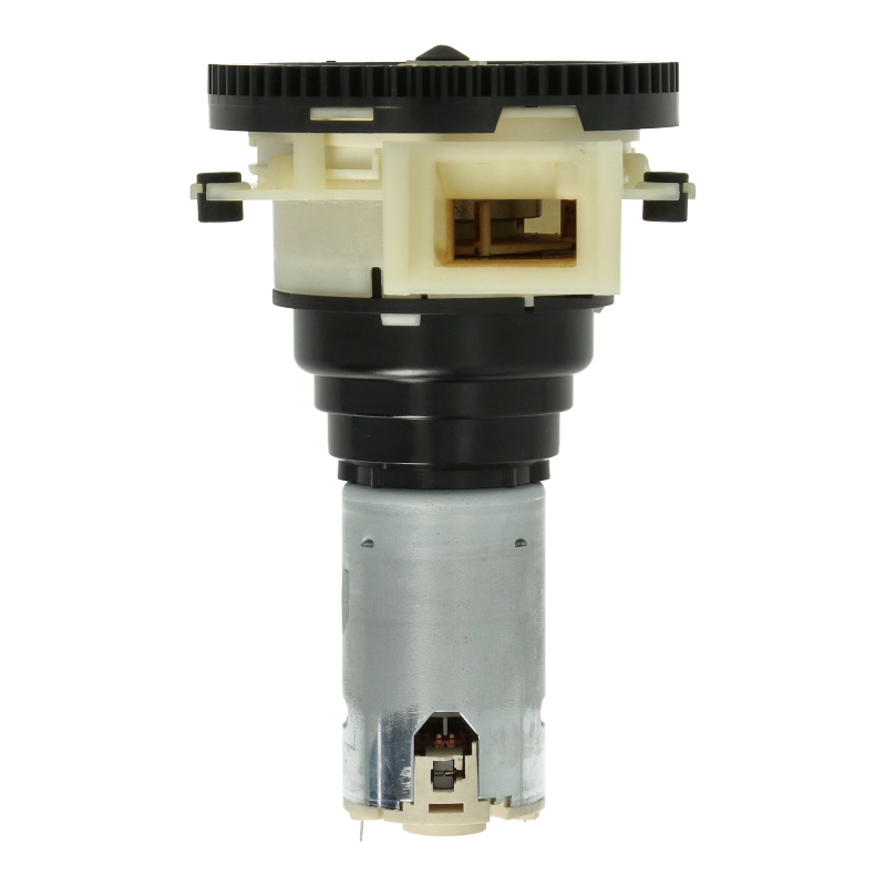

      Eine Frage dazu noch. Sollte das mal der Fall sein, kann ich dann dieses hier nehmen?
      komtra.de/jura-ersatzteile/jur…ne-kranz-extra-leise.html
      Wenn ich das richtig sehe, braucht man dann einen neuen Halter für den Temperaturfühler? Sonst würde das passen?
      das wäre das passende Mahlwerk, ob Du einen neuen Halter für
      die Temperatursicherung brauchst, läßt sich nicht pauschal sagen,
      da muss man nachschauen.
      Wenn Dein Mahlwerk die Johnsonversion mit den kleinen Kohlen
      ist, würde ich fast zu einem neuen Mahlwerk raten - ist es schon
      die Version mit den größeren Kohlen, dann reicht wohl der Mahlring.
      Hier links die Version mir den kleinen Kohlen (Kohlen nicht sichtbar):
      Jura Impressa S55 - Mahlwerk verschlissen?
      Hier die mit den größeren Kohlen (Kohlen sichtbar):
      komtra.de/media/images/org/10304_4.JPG
    • Okay, da werde ich nochmal genau nachschauen, welches verbaut ist und dann sehen, ob ich den Mahlring oder direkt das ganze Mahlwerk austausche.
      Ich habe jetzt einige Male gelesen, dass die Domel-Mahlwerke zu empfehlen sind. Diese gibt es aber nur revidiert. Du hast ja geschrieben, dass man besser ein neues nehmen sollte. Also sollte ich dann lieber ein neues Johnson-Mahlwerk einem revidierten Domel vorziehen?
      Chris
      auch elektrisch geht das Domel nur, wenn im Mahlwerkskabel
      Entstördrosseln verbaut sind. Wenn nicht, braucht mal auf jeden
      Fall das Johnson, da dort die Entstörung im Motor stattfindet.
      …ganz unabhängig von revidiert oder nicht…
