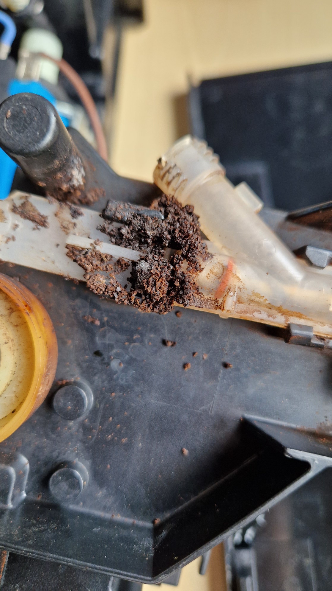

      ich habe nachgesehen und siehe da, dass DV war komplett mit Kaffeepulver zugesetzt (siehe Bild)
      Wie kann soviel Pulver dorthin kommen?
      Nachdem nun alles wieder gereinigt ist, kommt auch wieder Kaffee aus dem Auslauf.
      Hast Du einen Tipp, warum das Pulver sich dort sammelt?
        698,24 kB, 1.117×1.984, 321 mal angesehen
    • Nun ja,
      auf dem Bild sieht es so aus, als ob die obere rechte
      Führung weggebrochen/weggeklappt ist und die
      untere rechte komplett fehlt.
      Wenn das so ist, brauchen wir gar nicht sinnieren
      warum was nicht richtig geht oder stark verschmutzt.
      Kaputt ist kaputt…
      … und das heißt neuer Antrieb…
