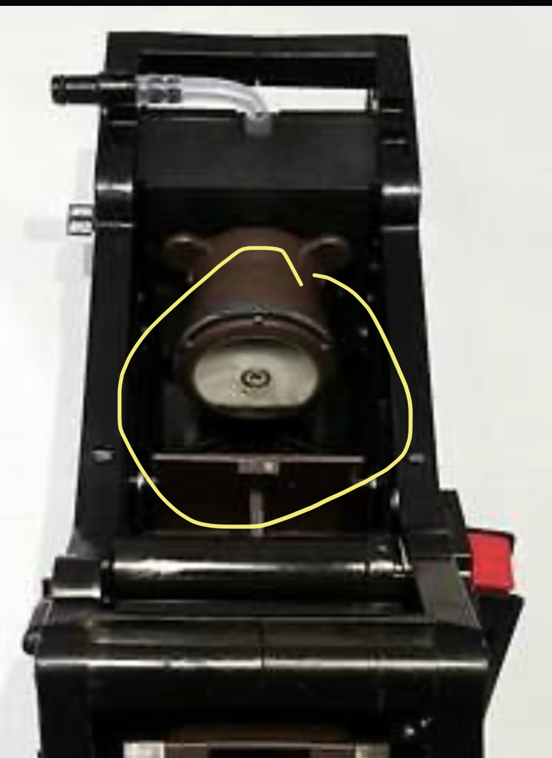

      ich dachte dieser Sieb hier im Bild? Da geht doch dann aber kein Kaffee durch oder?
      Sorry, dass ich mich gerade so anstelle. Habe auch online schon nach einem Video gesucht finde aber nichts. :(

    • Durch das Sieb geht der flüssige Kaffee und der Puck würde Dir auf dem Foto quasi entgegenfallen beim Auswurf.
      Stopf halt mal ein Taschentuch in die entnommene Brüheinheit und fahr mal einen Zyklus durch. Dann siehst ja wo es wieder rauskommt.
      Oder noch besser, bau die Blende der Tropfschale ab und schau beim Bezug rein. Dass siehst auch, wo der Puck hinfällt.
    • Ach vielen Dank. Der Puck fällt dann über die Rutsche in die Auffangschale.
      Wenn der Kaffee durch den Sieb geht würde er ja aber auch über die Rutsche gehen. Ich dachte er geht über den Schlauch (drüber im Bild) zum kaffeeauslauf in die Tasse?
      Irgendwie tu ich mich doch noch sehr schwer mit der konkreten Funktionsweise.
      Vielen Dank dir, dass du dir die Zeit nimmst. Weiß es zu schätzen.

      Mich würde nur noch interessieren wo konkret der Puck bei der Melitta abgestreift wird, wenn das ganze so wie bei der Jura hochfährt. Der Bügel müsste doch den Puck abstreifen, oder hat der mit dem Puck nicht direkt was zu tun? Das Ventil für den frischen Kaffee müsste das über dem brühkolben sein.
    • Das Mit dem Metallbügel war ungenau geschrieben von mir oben.
      Der Bügel streift beim Zurückfahren des unteren Brühzylinders nur am Sieb entlang und entfernt Pulverreste.
      Der Auswurf passiert eigentlich über das Hochfahren des unteren Kolbens im Brühzylinder.
      Nachdem zu dem Zeitpunkt der Brühzylinder noch nach vorne geneigt ist, fällt der Puck eben raus.
      Er wird von dem Kunstsoffabstreifer der am Pulvertrichter
      der Brüheinheit federnd befestigt ist abgestriffen, während
      sich der Brühzylinder wieder nach hinten bewegt.
