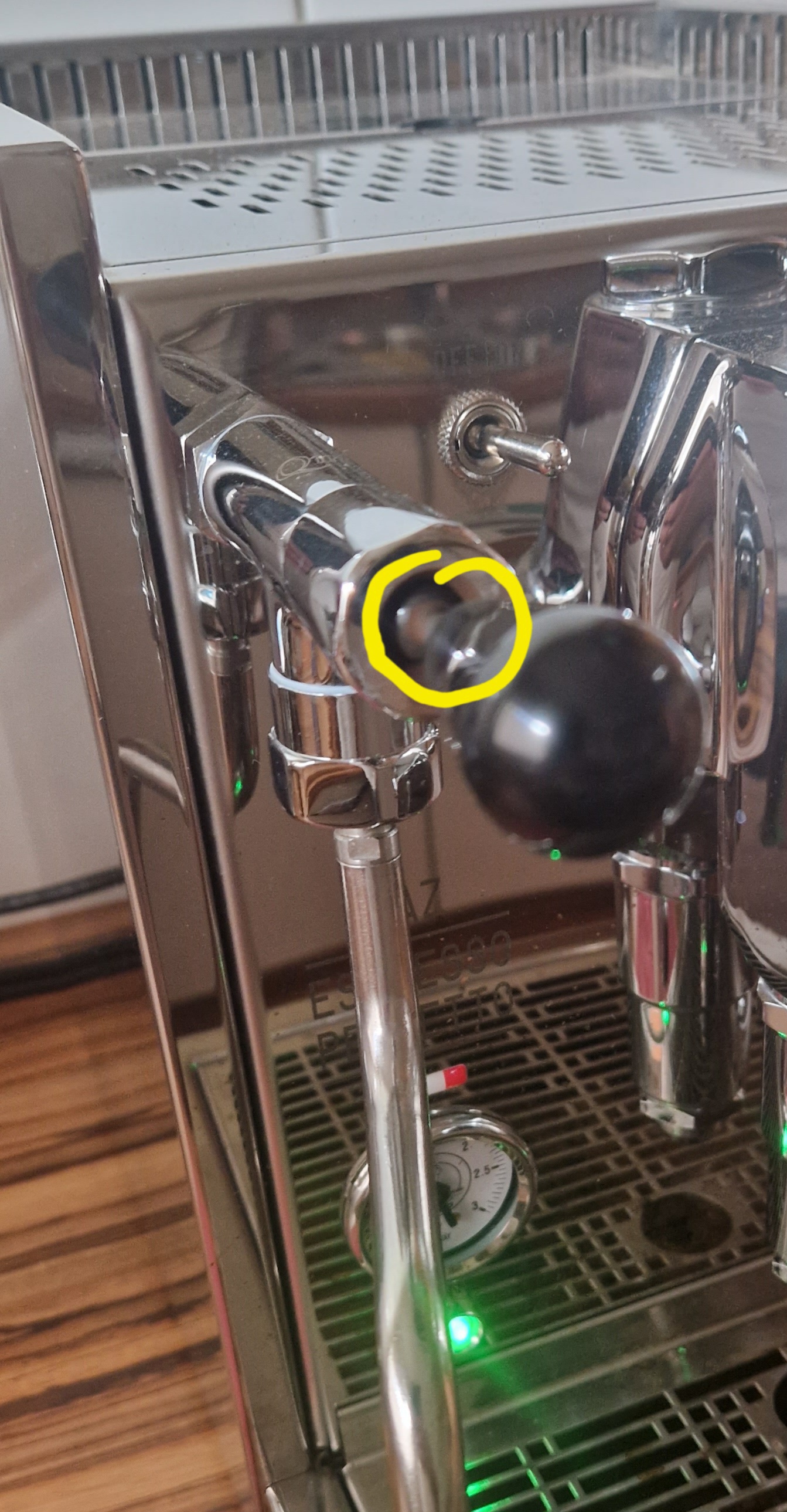

      Hallo Komtra-Gemeinde,
      ich besitze eine Quickmill NAZ von EspressoPerfetto wohl ziemlich Baugleich mit der 0981.
      Nun habe ich das Problem das aus dem Kugelgelenk/Hahn von der Dampflanze, etwas Wasser und Dampf austritt. Ich denke das da wohl eine Dichtung defekt ist. Könnt ihr mir sagen was ich da für Teile genau brauche. VG
        873,97 kB, 1.343×2.578, 534 mal angesehen
      da hier wenige Siebträger machen werden nicht viele Antworten kommen
      da mußt du im Netz suchen :)
      vieleicht passen Dichtungen hier aus dem Shop
      unter Quickmill habe ich nichts gefunden aber unter ECM da gibt es eine Firma mit A in Wuppertal
      die hat eine Zeichung eingestellt scheint aber der V1 zu sein glaube du hast V2
      da mußt du eben Messen und vergleichen denn einfach kann jeder :)
