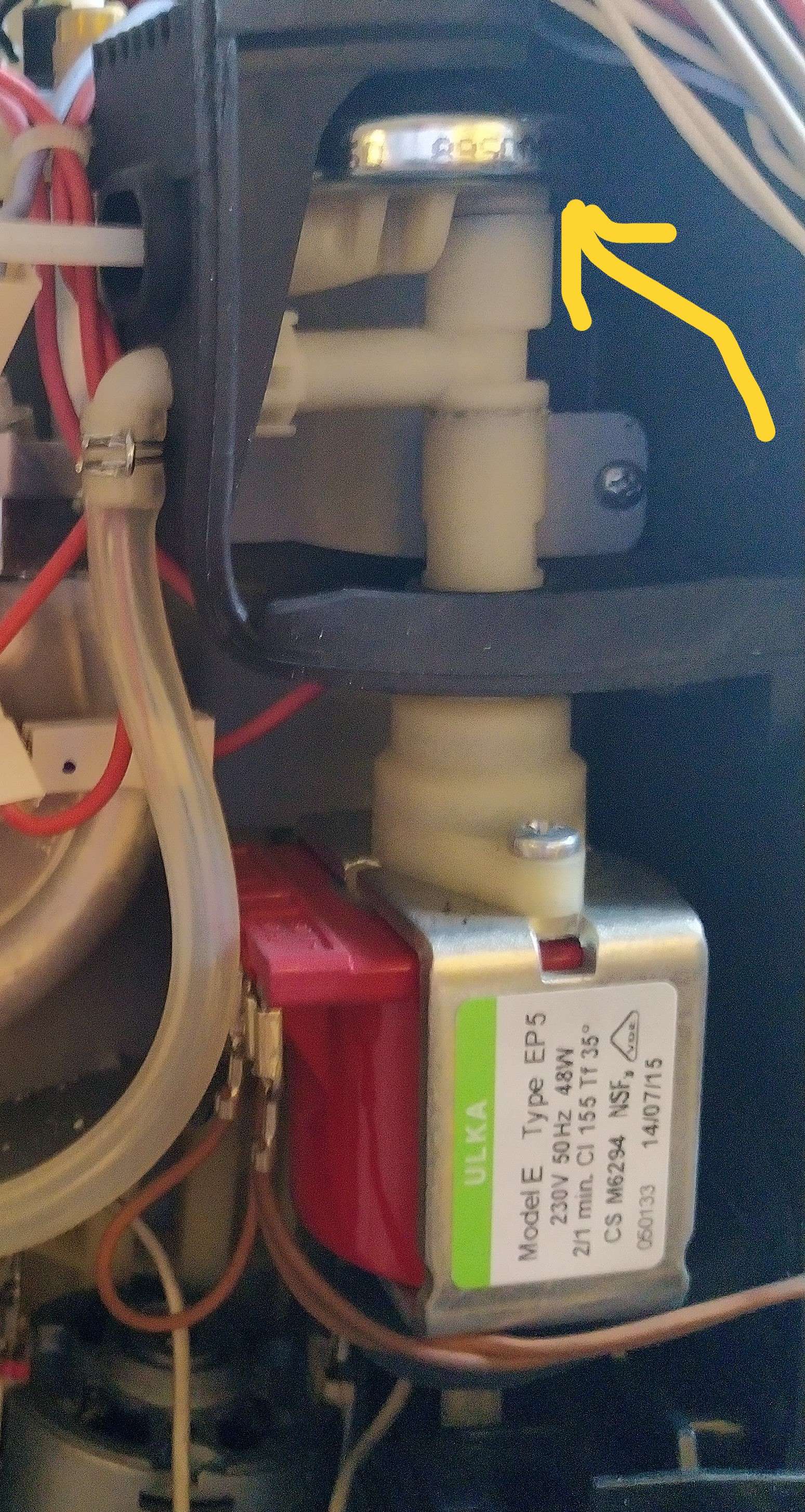

      hier die Auflösung meines Problems: Die Leistungsplatine war defekt. Nach dem Tausch gegen eine gebrauchte sind alle Funktionen da. - Jedoch musste ich feststellen, daß der Dampferhitzer ein Leck (Riß im Metall) hat und die Pumpe ziemlich "nagelt". Daraufhin habe ich den Dampferhitzer getauscht und erst einmal die Brühgruppe überholt und die Maschine entkalkt. Danach ist der Kaffeebezug wieder ganz ordentlich. Das "nageln" der Pumpe habe ich leider trotz einem Pumpentausch immer noch. Auch zeigt sich, daß auch der Heißwasserbezug noch ein Problem hat. So passiert auf Knopfdruck und einer "Warten"-Phase erst gar nichts und das Gerät srpingt auf die Standard-Bereit-Anzeige zurück. Ziehe ich dann jedoch einmal den Heisswasserauslauf, stecke ihn darauf wieder und starte dann den Heisswasserbezug mit Knopfdruck, springt dieser sofort an. Jedoch kommt dann zuerst ein kräftiger Dampfschwall aus dem Heisswasserauslauf der dann aber schnell in Heisswasser übergeht. Dann stoppt die Ausgabe mit dem Hinweis, dass die Maschine aufheizt. Nach einem hörbaren klacken ist ein erneuter Heisswasseerbezug wieder möglich, der wieder mit etwas Dampf startet. Meine Frage an die Runde: Ist die kurze Dampfabgabe beim Heisswasserbezug normal? - Ich habe den Temperatursensor am Heissdampfeerhitzer durchgemessen: ca. 114 kOhm bei ca.20 Grad Raumtemperatur. Die Wärmeleitpaste am Wärmsensor des Dampferhitzer ist erneuert.
      Zur "nagelnden" Pumpe: Ich habe hierzu den Verdacht, daß entweder immer noch eine Verkalkung vorliegt oder schlichtweg der Membranregler defekt ist. Wie seht Ihr dies?
      Grüsse
      Herbert
      leider hast Du nicht erwähnt, ob Du gegen neue Teile getauscht hast,
      oder gegen evtl. auch schrottige Gebrauchtteile.
      Nagelnde Pumpe:
      Dieser Fehler tritt eher auf, wenn nicht genug Wasser angesaugt wird.
      Das kann durch defekte Dichtungen beim Tankanschluß, einen verstopften
      Wasserfilter oder auch ein verschmutzes Flowmeter verursacht werden.
      Natürlich neben der Möglichkeit einer nicht intakten Pumpe oder einer evtl.
      Wasserflußbehinderung nach der Pumpe.
      Heißwasserproblem:
      In der Regel wird das Problem von den Thermostaten der Dampfheizung
      hervorgerufen. Hier macht es auch keinen Sinn, diese elektrisch nach zu
      messen, da das Problem nur unter Last auftritt. Diese meine ich:
      komtra.de/delonghi-ersatzteile…elonghi-dampfheizung.html
      Evtl. kann man in einem dunklen Raum sehen, dass es in den Thermostaten
      (meist dem unteren) unter Last blau spratzelnd funkt...
    • Membrandruckregler ist zwar selten , hatte ich aber auch schon .Regler mal abschrauben und mit gewöhnlichem Anschluß probieren falls vorhanden . Auch mal am Ansaugschlauch schauen , ob die Pumpe blasenfrei zapft. Bei der Überprüfung des Flowmeters kann es passieren daß dieser danach nicht ganz dicht ist und Luft mit ansaugt .
