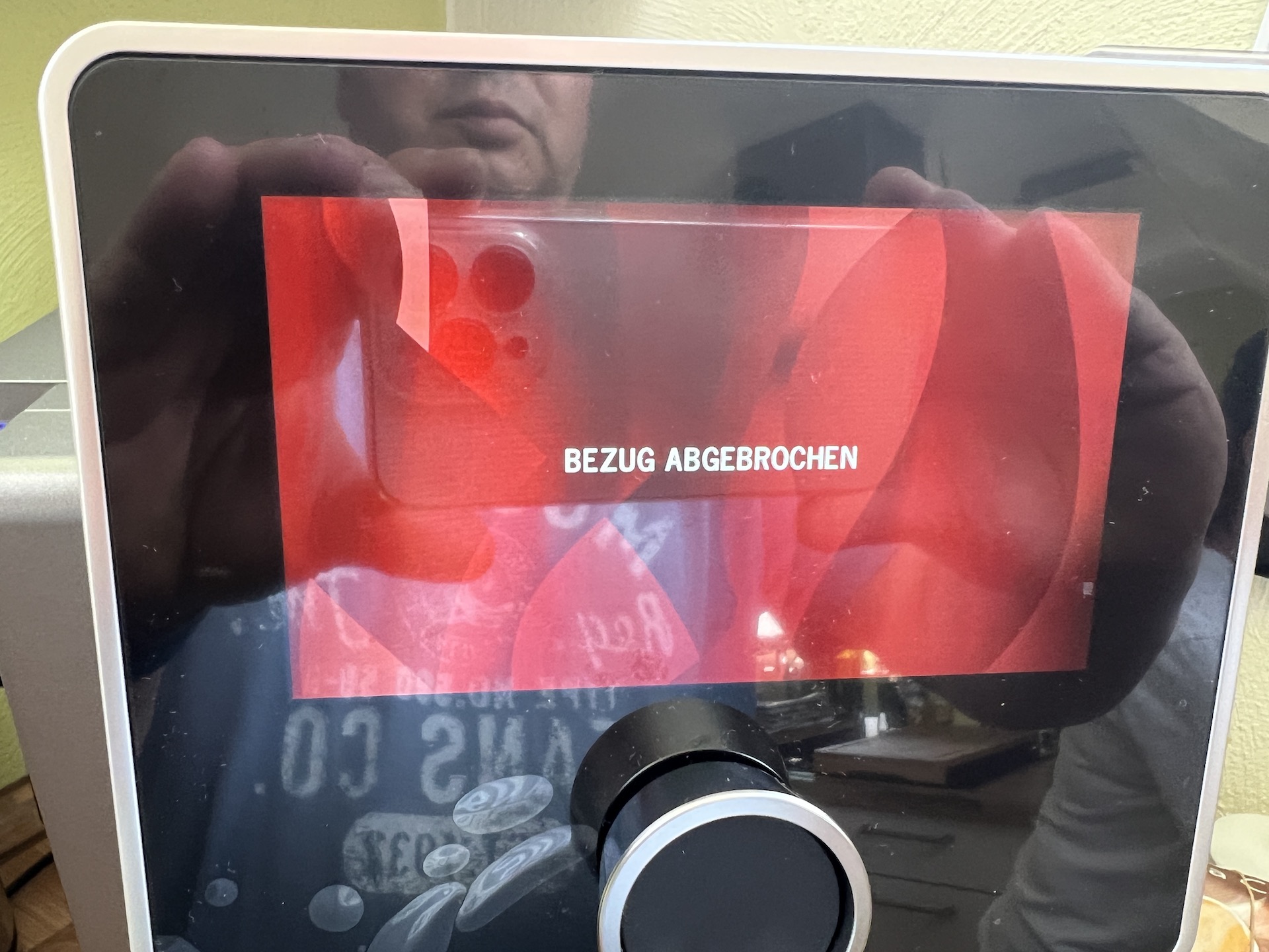

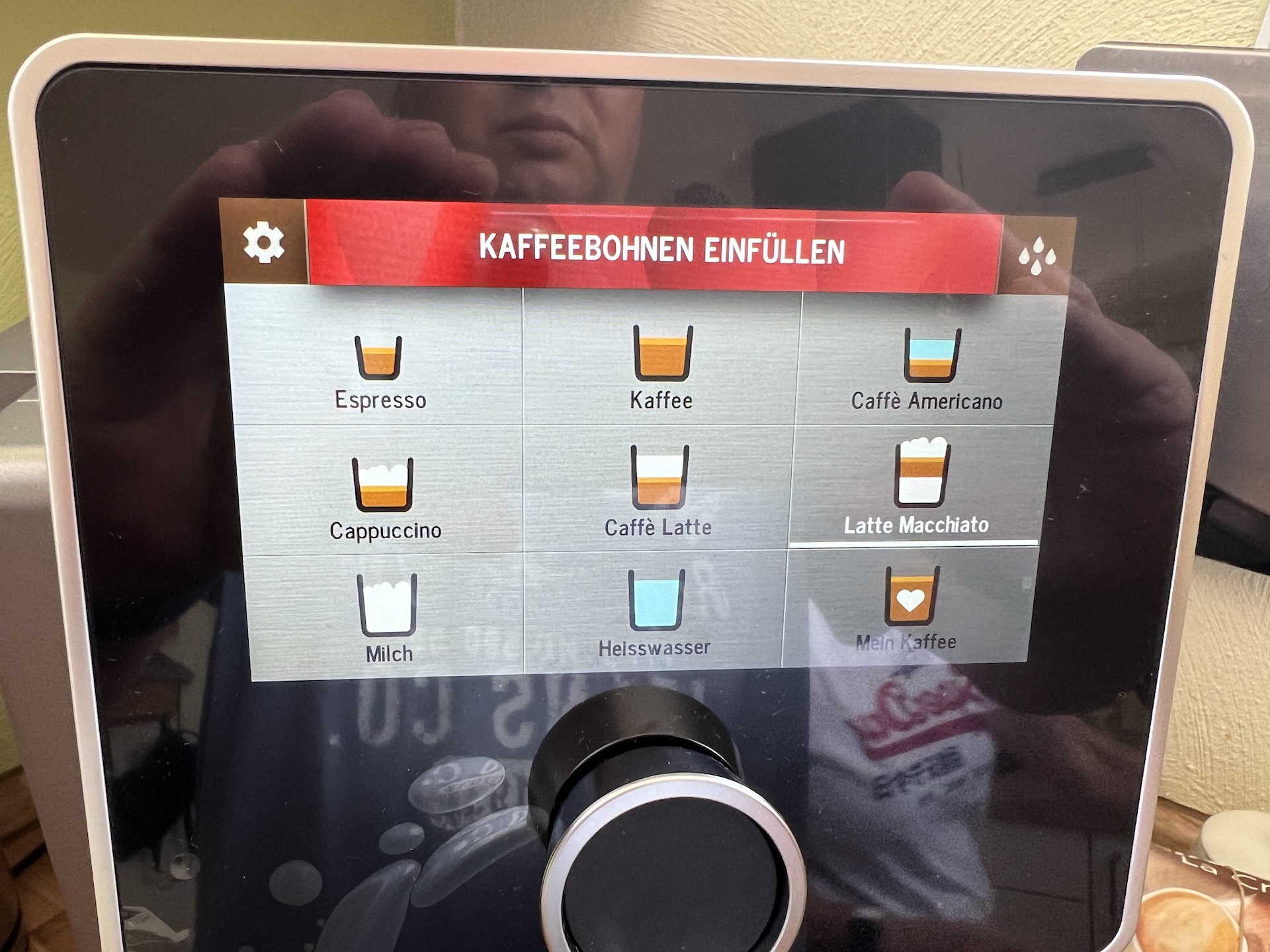

      Maschine kann soeben. Wunderschön das Teil. Nur leider funktioniert sie nicht.
      Maschine eingerichtet alles gut. Wassertank gefüllt. Bohnen eingefüllt .Oben am Displayrand steht in rot trotzdem Bohnen einfüllen oder so ähnlich. Wenn ich dann auf einen Kaffee Bezug hört man das Mahlwerk arbeiten. Danach kommt Meldung Bezug abgebrochen. Milchbezug geht einwandfrei. Nur Kaffee ist nicht. Immer Bezug wurde angebrochen. Bin total traurig.
      Hat jemand einen Tipp was es sein könnte bevor ich sie zurück schicke.?

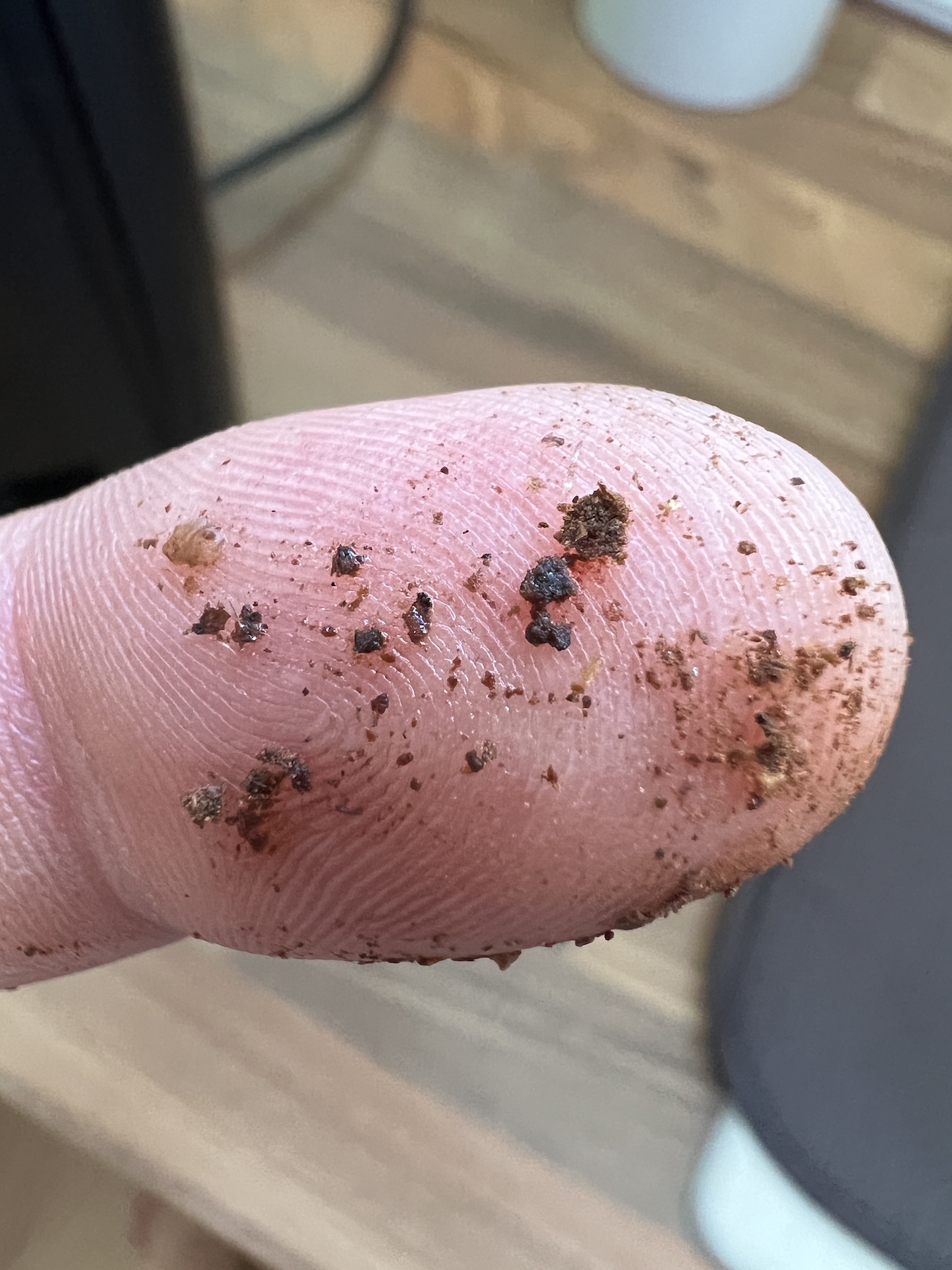

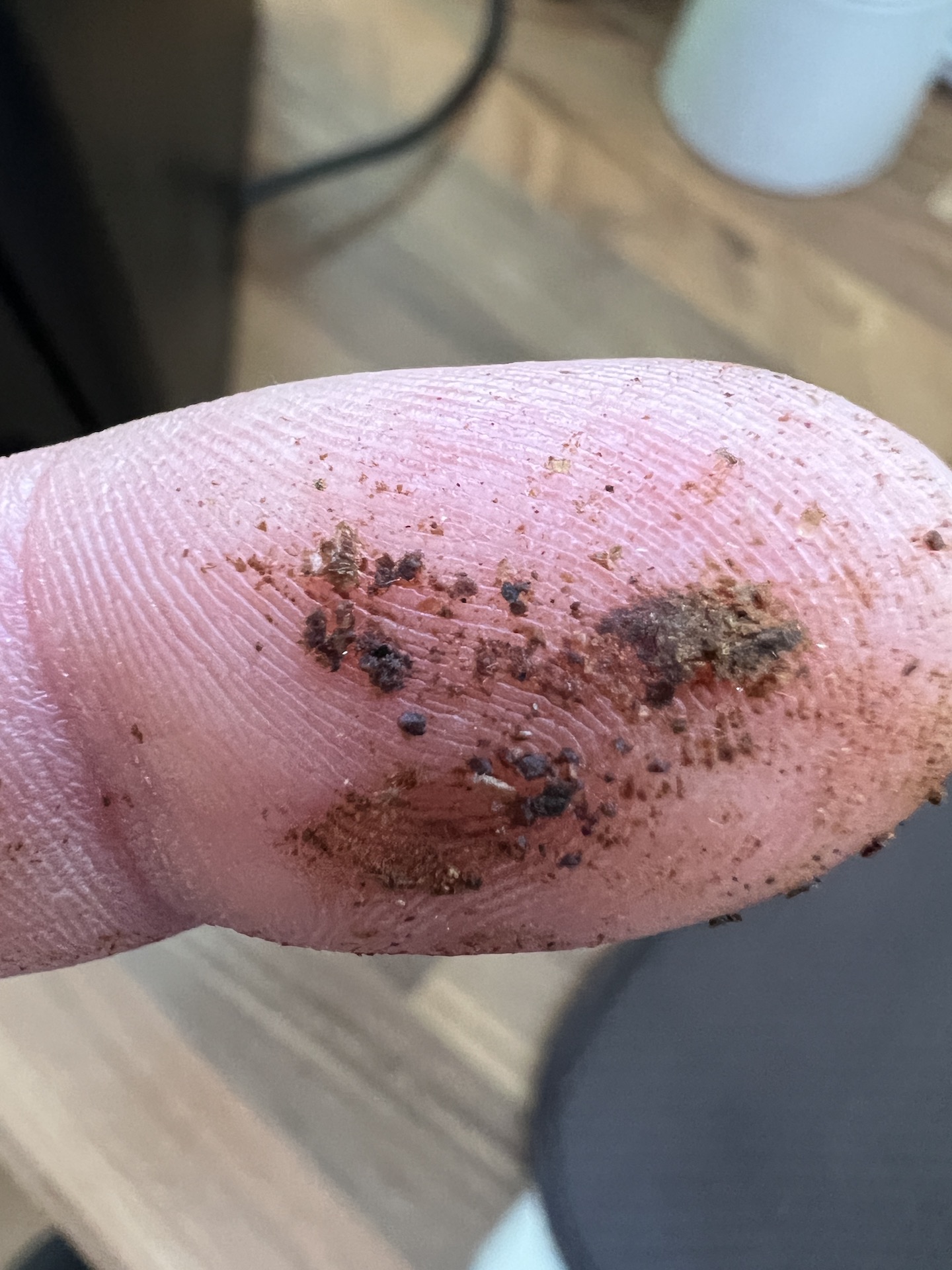

      Egal. Jedenfalls meinte die Frau ich soll das Mahlwerk mal aussaugen und noch mal laufen lassen .
      Ich ausgesaugt und was soll ich sagen. Im Mahlwerk hat sich eine Tork Schraube TX15 verklemmt.
      Bombenfest verklemmt. Ich oben Deckel abgeschraubt um ans Mahlwerk zu kommen. Mehrere Teile abgebaut(An neuer Maschine)und Mahlwerk in der Hand. Mit etwas Gewalt und ein paar Schraubendreher Schraube heraus bekommen.Wieder zusammen gebaut und Maschine läuft. Mahlwerk hat zum Glück nix abbekommen.
