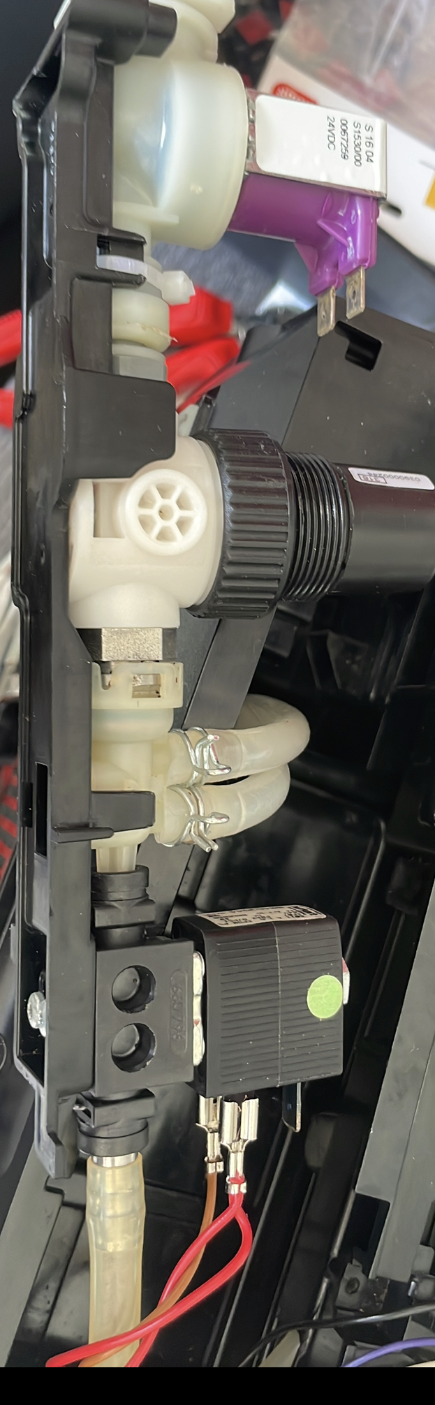

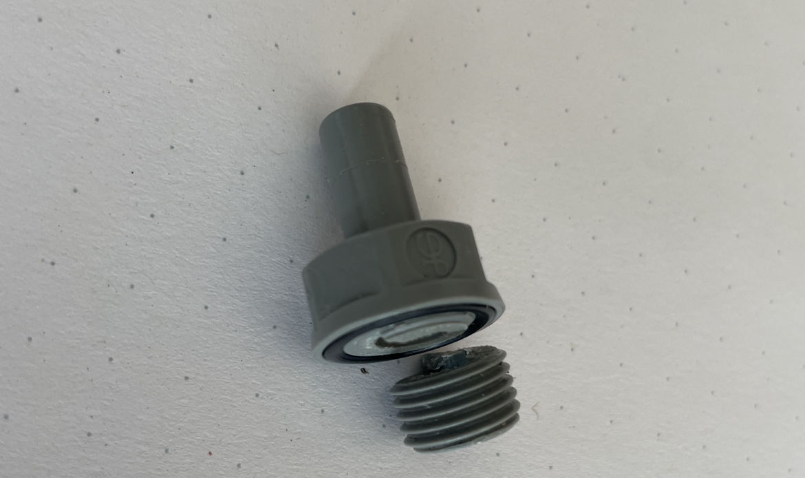

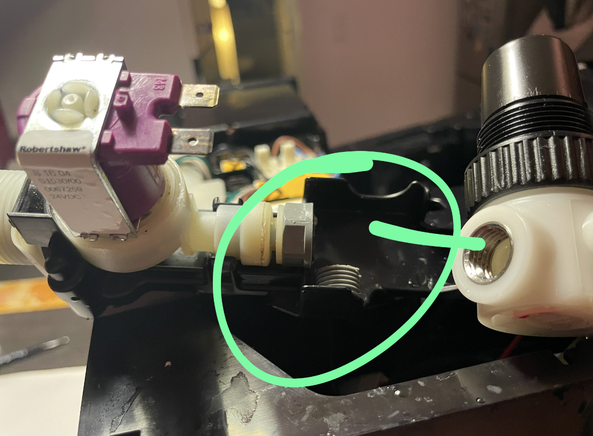

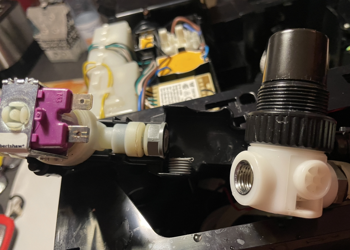

      Hallo, ich habe eine Jura Giga X3C die ich selbständig wieder zum laufen gebracht habe, nachdem sie schon kaputtgeschrieben war. Steht bei mir zuhause am Festwasseranschluss-leider…hätte sie gern auf Tank.
      Thema jetzt. Der Festwasseranschluss sitzt ja unten im Gerät auf einem Schlitten. Zuerst kommen Magnetventil und danach der Druckminderer. Am Druckminderer ist ein Plastikventil. Das kann man herausdrehen. Leider ist dieses Ventil in sich gebrochen und ich habe versucht ein Ersatzteil zu bekommen. Es gehört zum Druckminderer und ich habe es nirgends einzeln zu kaufen gesehen. Gibt es einen Workaround? Oder aber eine Bezugsquelle? Ein Shop will für den Druckminderer 250 Eur …es geht aber nur um das Plastikteil. Ich nehme es auch gebraucht.

    • Hi,
      Ich habe einen Festwasseranschluss bereits mal geklebt mit 2K-Kleber (Uhu-Endfest, 300kg).
      Es war ziemlich frickelig. Das Gewinde musste damals mit einem Dremel, nach aushärten des Klebers, vorsichtig nachbearbeitet werden.
      Heute würde ich es etwas anders machen. Das abgebrochene Stück so weit ins Magnetventil rein drehen, daß Du immer noch die Bruchstelle sauber ansetzen kannst. Dann würde ich es unter sehr leichten Druck in einem Schraubstock einspannen und großzügig trocknen lassen (mindestens 48h)
      Ein genaues Mischungsverhältnis ist zwingend notwendig dafür. Ich hatte dafür damals eine Feinwaage geliehen.
      Dennoch hat die Verbindung gehalten. Es wurde nach fast 1½ Jahren gegen ein intaktes Teil, aber gebrauchtes Teil, aus einer Schrottmaschine (Brandschaden) getauscht.

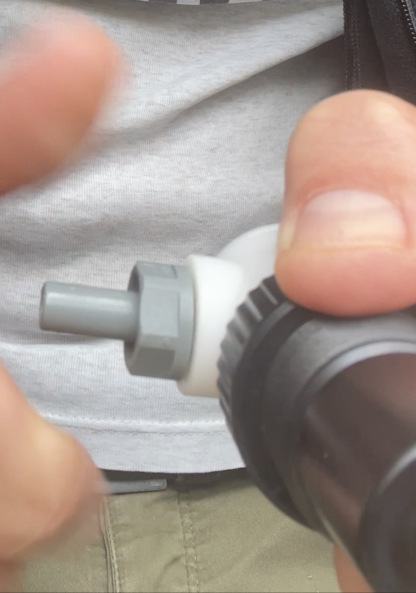

    • Hey apejovic,
      die Idee kam mir auch und ich stand heute bereits vor dem Uhu Kleber.
      Hatte da jetzt aber kein so gutes Gefühl dabei.
      Ich wollte mich anders probieren und habe versucht die Stellen zu erwärmen und wieder aufeinander zu stecken. Das ist nun gründlich schiefgegangen.
      Mir wird wohl nichts anderes übrig bleiben als das komplette Teil zu kaufen. Wenn ich mir das so ansehe ist es keinesfalls 250 EUR wert.

    • Vielleicht kommt man ja mit irgendsowas weiter:
      ebay.de/itm/222376807921?chn=ps&var=521245874519
      Ansosnten versuche über Google:
      Rohrsteckverbinder John Guest gerade
      John Guest Einschraubstutzen
      Oder versuchen das Teil mit einer Drehmaschine nachbauen...
      Skatehouse schrieb:
      Ist bei so einem Druckminderer eine Voreinstellung vorhanden? Man kann ja oben dran drehen, aber bewirkt damit nichts.
      Angabe von Jura ist: 0,27-0,4 Bar - da muss man schon genau
      messen - so groß ist auch der Unterschied nicht.
      Wahrscheinlich hast Du ihn jetzt kräftig verstellt, aber im 0,x Bar
      Bereich wirst du ohne Messgerät nicht viel merken, solltest jedoch
      unbedingt sicherstellen, dass er wieder GENAU in der vorgebenen
      Range ist, sonst kann es Dir durchaus passieren, dass das Gerät
      nicht mehr richtig funktioniert, oder es über kurz oder lang z.B. am
      Flowmeter Wasser rausdrückt!
      Ich gebe ja auch zu, dass ich gerne mal an sowas rumdrehe und
      schaue was passiert - aber meist ist es tatsächlich so, dass wenn
      man davon keine Ahnung hat, man besser die Finger davon läßt...

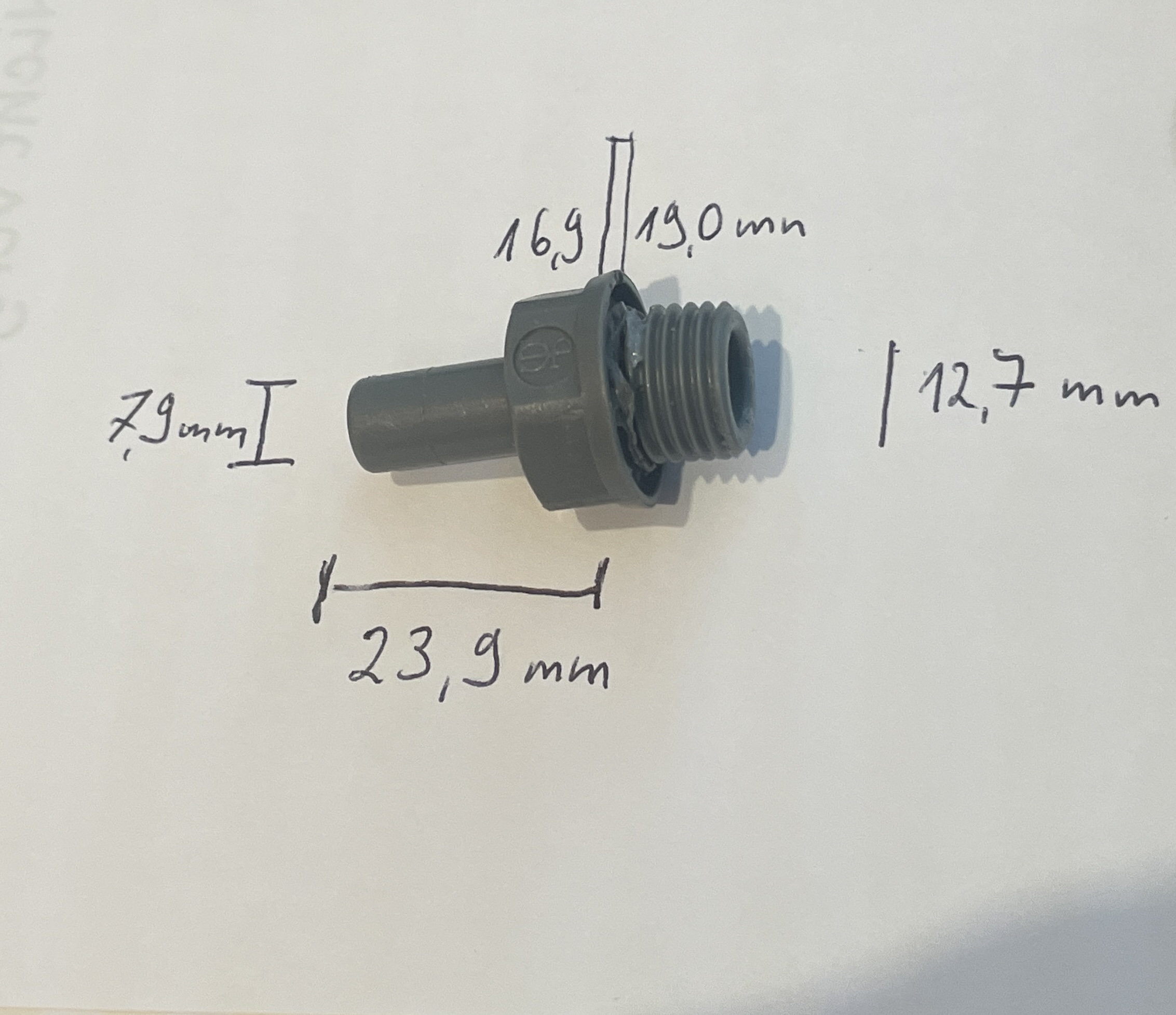

    • Ich habe auch ca. 1 Stunde gebraucht bis ich mich über Bildersuchen
      etc. langsam zu dem Hersteller und der Teilebezeichnung bis zu einem
      Anbieter durchgesucht habe bei dem man eine Tabelle mit den
      verschiedenen Größen sehen kann und nicht nur eine der vielen
      verschiedenen Versionen sichtbar ist.
      Versuche auch herauszufinden wo man bei Zoll-Gewinde messen muss.
      Evtl. hilft das (Tabelle unten auf der Seite):
      gewindeaufschneider.de/blog/gewindebestimmung/
    • Ich kenne mich mit ZollDingen auch nicht aus, hier kann man
      nicht einfach so umrechnen wie es auf den ersten Blick aussieht
      Lies hier Das Zöllige Rohr „Warum ist das so“ und auch die
      Tabelle unten.
      rst-versand.de/Rohrgewinde-Zoll
      Da gibt es 1/4 Zoll mit 8mm Stutzen (ohne Gewähr).
      ebay.de/itm/John-Guest-Einschr…Serie-z-llig/222374837895
      Ob die Länge passt läßt sich nicht sehen, Schlüsselweite schaut
      kürzer aus, weiß aber auch keiner ob da genau das abgebildet
      ist was Du brauchst.
      Bei dem Link den ich zuerst gepostet habe, gibt es auch 1/4 Zoll
      und 8mm nur eben in schwarz.
      Aber es wäre schön, wenn Du da auch mal selber was googeln
      würdest, wenn ich das finden kann, kannst Du das auch wenn Du
      Dich bemühst - insbesondere was die 12,7mm für ein Zollgewinde
      bedeuten.
    • Ich hab heute den halben Tag nur damit verbracht. Deinen Link hab ich auch gesehen. Komme dann auch immer durcheinander mit dem normalen Zollgroessen und den anderen.
      Ich hab die Firmen, auch den bei eBay einfach mal mit dem Zettel angeschrieben. Vielleicht funktioniert das dann. Mein Vater war früher Dreher…der ist aber nicht mehr aktiv. Hätte das in 10 min eben gemacht. John Guest muss das doch haben, oder macht Jura da Einzelanferotgungen?
    • Manchmal bekommt Jura auch Sonderanfertigungen.
      Bei dem Teil kann ich mir das aber nicht vorstellen…
      Die Stückzahl für „die paar“ Geräte mit Festwasser
      ist schon sehr gering für eine Sonderanfertigung.
    • 12,7mm sind rechnerisch 1/2 Zoll,
      Aber die Rohrvermaßung 1/2 Zoll hat nichts mit 12,7mm zu tun.
      Das ist ja das verwirrende mit den Zollrohren, weil das nicht nach
      Gewindedurchmesser sondern nach (ursprünglichem) Rohrinnen-
      durchmesser geht.
      12,7mm ist nach dem was man ließt 1/4 und nicht 1/2 „Rohr“-Zoll.
      Ob man/ich/wir das richtig interpretiert haben wird man sehen
      wenn das Zeugs da ist…

    • Die Giga X3c ist eine reine Festwassermaschine. Eine Umrüstung auf Tank ist nicht möglich, auch nicht von Seitens Jura. Zumindest wurde mir das so in Bielefeld vom Jura Service gesagt.
