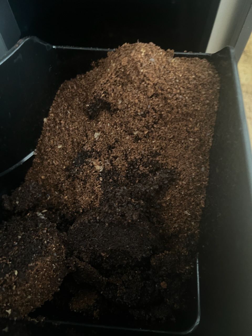

      So habe ich mir fürs Studium eine gebrauchte Nivona 767 Typ 508 gekauft. Die Verkäuferin meinte das der Automat defekt sei, jedoch stellte sich heraus das die Maschine top funktioniert solange man den Kaffe nicht stärker als 3/5 Bohnen einstellt. Will man nun starken Kaffee machen mahlt das Mahlwerk sehr lange die Bohnen und der Brühvorgang wird nicht gestartet, stattdessen fällt der ungepresste Kaffee von der Brüheinheit in den Tresterbehälter. Für mich deutet es darauf, dass die Brüheinheit die Menge an Kaffeepulver nicht verarbeiten kann. Nun habe ich überlegt eine neue Brüheinheit zu kaufen, allerdings wollte ich erstmal eure Meinungen abwarten, ob das Problem nicht vielleicht doch außerhalb der Brüheinheit liegt.

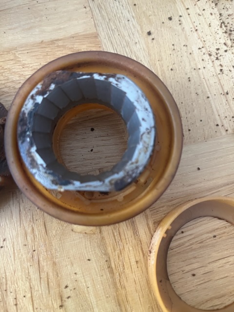

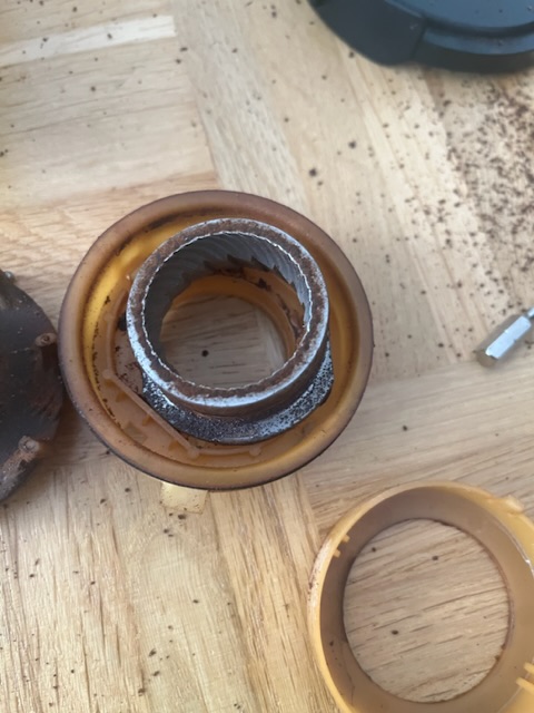

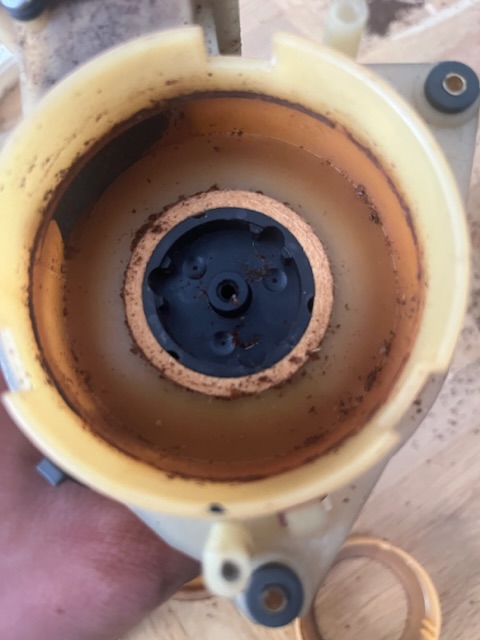

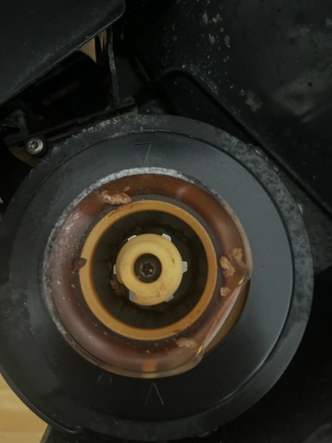

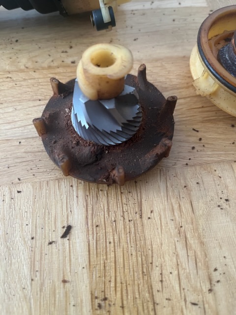

    • Moin, heute habe ich nun die Maschine aufgemacht und wie versprochen schicke ich mal ein paar Bilder, vielleicht erkennt der ein andere was nun der genaue Fehler ist. Bis auf die Kaffereste sieht es für mich ok aus

    • Ich kenne niemanden, der den Verschleiß der Mahlsteine anhand von Fotos genau beurteilen kann.
      Für mich sieht aber zumindest der Mahlkegel noch gut aus. Würde nur den Teller darunter mal ordentlich reinigen.
      Bevor Du jetzt einen Mahlring bestellst, kannst ja mal versuchen das Mahlwerk zwei bis drei Rasten feiner zu stellen und ein paar Tassen zu beziehen.
    • Habe die Maschine wieder zusammen gebaut und das Mahlwerk auf feinste Stufe gestellt, die ersten 3 probe Bezüge hat die Maschine problemlos geschafft auf voller Stärke. Nun ist die Frage ob es nicht vielleicht trotzdem ratsam ist für 25€ einen neuen Mahlring zu bestellen
