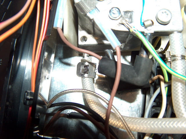

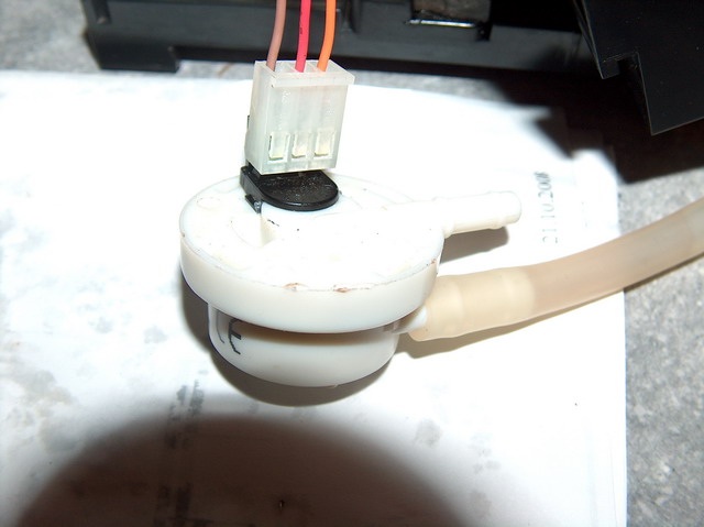

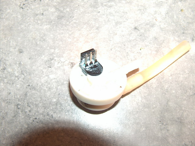

Ich
habe auch beim Zerlegen festgestellt das der Anschluß am Flowmeter
ziemlich korodiert war, auch den habe ich gereinigt und auch mal in das
Flowmeter gepustet, beim pusten fühlt es sich an als ob sich ein
Schaufelrad drinnen dreht.
Und oberhalb der Wassertasche ist noch
ein Relais oder Ventil dort war auch der Übergang zu dem
Kunststofverteiler darüber scheinbar undicht da sehr stark verkrustet.
