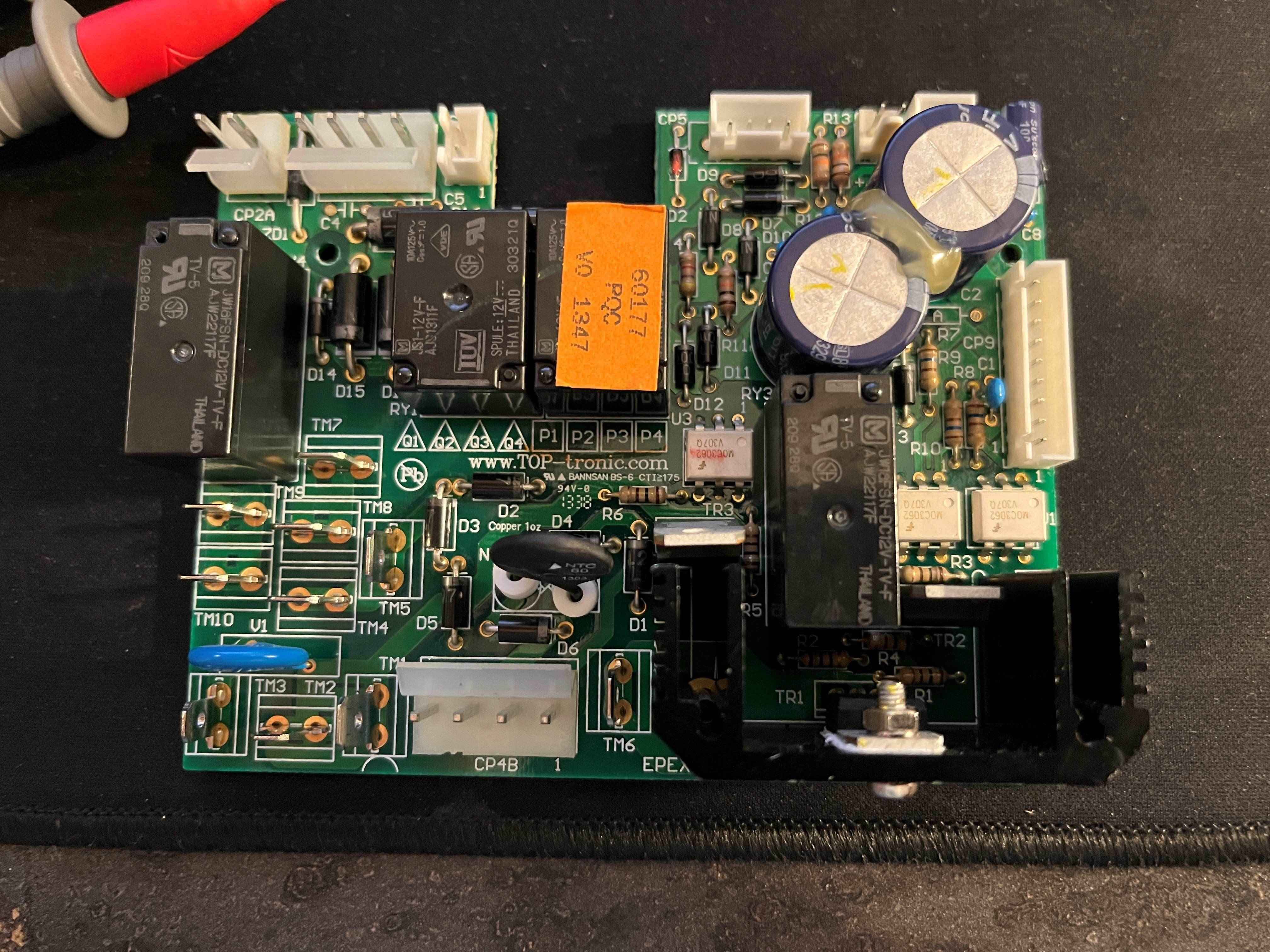

ich habe heute eine XF50 Imressa über Ebay Kleinanzeigen gekauft. Ca 38.000 Bezüge, der allgemeine Zustand ist gut. Preis: 45€
Wenn man die Maschine am Hauptknopf anmacht springt das Mahlwerk an und schaltet sich nicht wieder ab (bis ich den Stecker ziehe / Hauptschalter tätige). Die Maschine wurde bereits mal geöffnet. Ob die jetzige Kabelführung richtig ist kann ich nicht zu 100% beurteilen.
Wenn ich die Kabel am Mahlwerk selber abziehe, sprich das Mahlwerk stillege, startet die Maschine und ich komme ins Hauptmenü. Spülvorgang am Start / Aufheizen ok.
Meine bisherige Recherche lässt mich vermuten, dass der Fehler auf der Leistungsplatine liegt.
Jetzt meine Fragen:
- Welcher Triac ist für das Mahlwerk zuständig?
- Im Internet liest man, dass man die passenden Optokoppler ebenfalls gleich tauschen soll. Sind diese "logisch" geordnet? Sprich U1 --> TR1 /U2 -->TR2 usw?
- Eine neue Leistungsplatine ist mir ehrlich gesagt zu teuer. Ich weiß auch nicht, ob ein Tausch wirtschaftlich noch sinnvoll ist.
Ich verfüge rudimentäre Kenntnisse zum Löten und besitze eine Lötstation und Multimeter. Ich brauche allerdings eine klare "Ansage" wo ich den Fehler suchen muss. Für tiefgründige Messungen reichen meine Kenntnisse nicht aus. Ich habe die Maschine aus reinem technischen Interesse und Spaß am Reparieren und Tüfteln gekauft.
Ich habe mal ein Bild der Leistungsplatine angefügt. Vielleicht kann mir ja jemand zeigen, was genau ich testweise tauschen sollte. Ich bin für jede Hilfe sehr dankbar!
