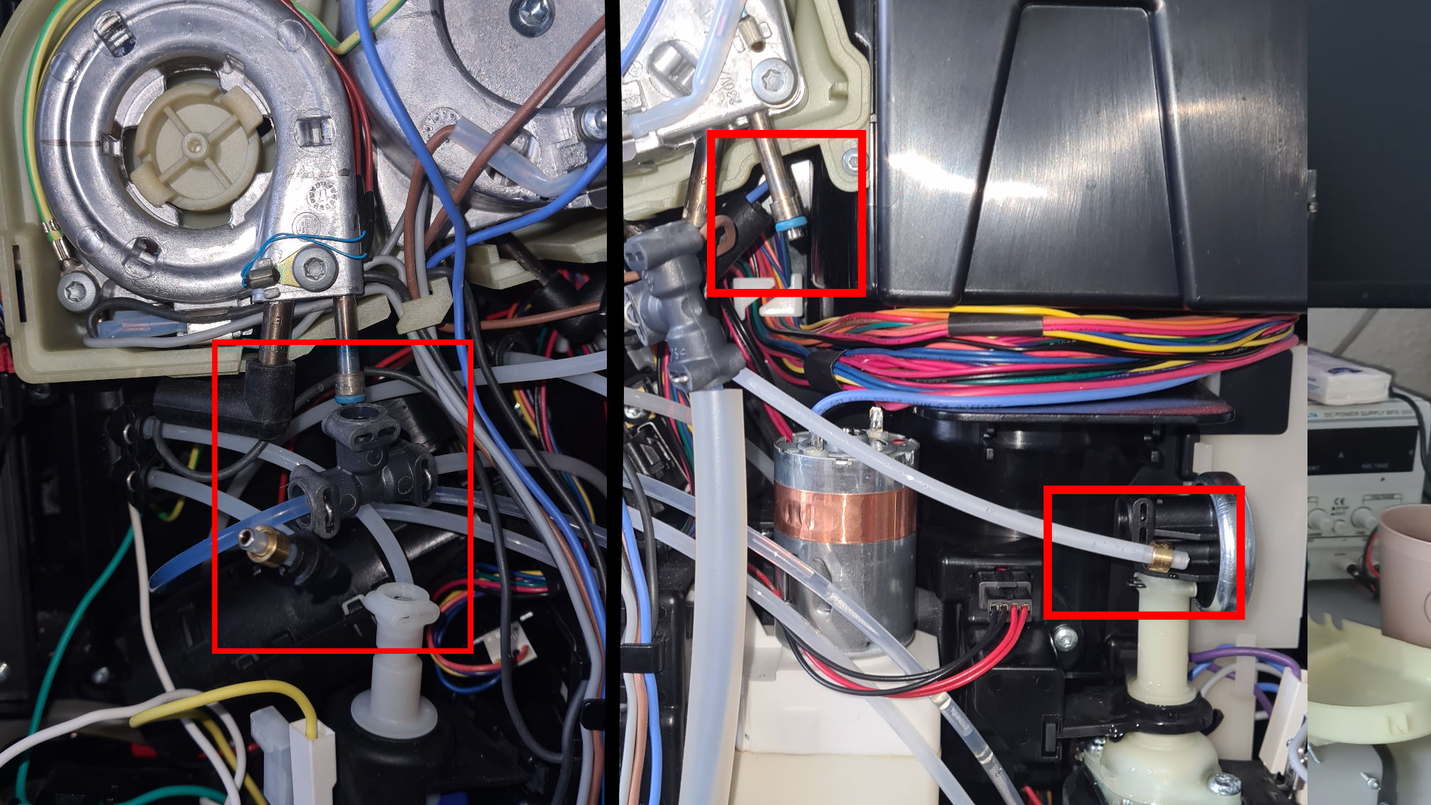

      Filter ist draußen. Flowmeter (beide) sind sauber. Größere Pumpe (in der Ecke, rechts) ist im inneren sauber.

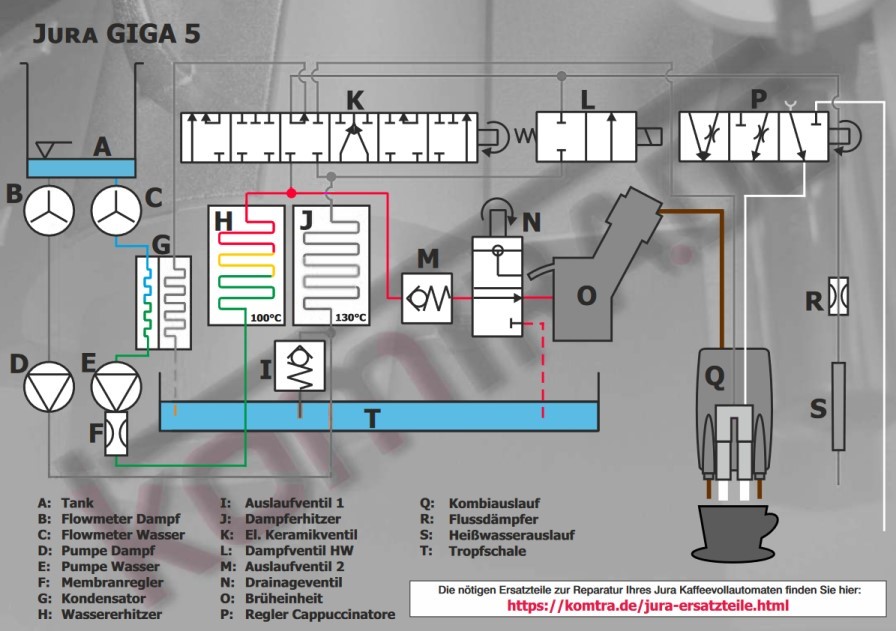

      Anhand von diesem Wasserlaufplan (klick), vermute ich, dass der Fehler in der Brüheinheit liegt.

    • So dann fassen wir mal anhand des Wasserlaufplans zusammen:
      Hier zu besseren Übersicht mal nur die Wasserwege farbig gelassen, die in Frage kommen:
      Du hast hinter dem Membranregler F den Schlauch gelöst und das Gerät hat danach
      erfolgreich das System gefüllt -> es ist also Wasser von A->C->G->E->F geflossen.
      Weiterhin hast Du vor H und nach H (wie ich gesagt habe) die Verbindungen gelöst
      und konntest durch H durchblasen (ist im Übrigen die rechte der zwei Heizungen im
      Gerät). Das bedeutet, dass H auch frei ist.
      Da scheinbar kein Wasser/Kaffee fließt, gibt es nun folgende Möglichkeiten eines Defekts:
      - Das T-Stück (roter Punkt im Wasserlaufplan) zwischen H und M oder einer der Schläuche ist verstopft
      - Das Auslaufventil M ist defekt
      - Es liegt eine Verstopfung in der Brüheinheit (besteht aus N+O) vor oder dem Schlauch zwischen M und N
      - Der Kaffeeauslauf Q ist verstopft (zum Test Schlauch der BG abnehmen und durchblasen...)
      - Die Pumpe C (die große schwarze) bringt nicht mehr ausreichend Druck für den Brühvorgang
      Alles andere (B+D+I+J+K+L+P+R+S) wird beim Kaffeebezug nicht angesprochen - kann
      somit auch das Problem nicht verursachen.

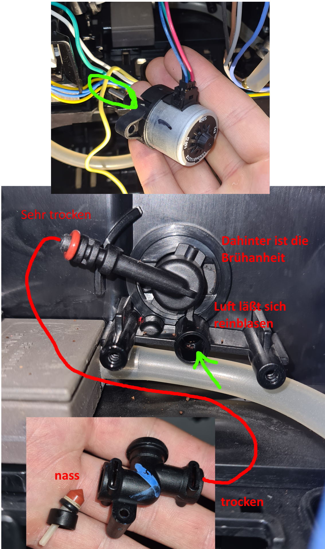

      • Auslaufventile gibt es zwei, also es führen zwei Schläuche in die Wanne. Einer davon war nass. Der Andere ist in einer Box (siehe Bild) die war gut verkalkt aber ließ Wasser ohne wirklichen Aufwand durch

      Auf folgendem Bild sind drei Bilder (von oben nach unten):
      • Was ist das? Ein Loch geht in die Brüheinheit, es ist nichts zu sehen, da dort ein weißes Plastik kommt. In diesen Loch paar ein paar Kaffeereste. Ein Metallstab aus diesem Gerät geht in das Loch. Das Plastikteil lässt sich im Loch leicht öffnen.
      • In der Mitte: Hier könnte das Problem liegen. Dieses Teil war auf der einen Seite nass und auf der anderen trocken mit weißen Rückständen (Kalk vermutlich). Ich habe es auseinander gebaut. Es hat sich alles leicht bewegen lassen. Zusammengebaut, konnte ich nicht reinpusten. Oben war ein Plastikdeckel mit einer Feder drin.

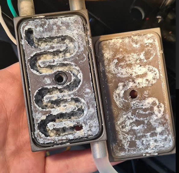

      Nächstes Bild: Die Box habe ich mal in Essig eingelegt. Ca. 15500 Tassen haben ihre Spuren hinterlassen.

      Die Verkalkung des Wärmetauschers ist soweit für die
      Funktion bzw. das Problem unkritisch.
      Jedoch hat Essig an und in einem Kaffeevollautomaten
      NICHTS ZU SUCHEN.
      Es kann durchaus sein, dass die Dichtungen des Wärme-
      tauschers nicht gegen Essig resistent sind. Wenn dem so
      wäre und diese aufquellen hieße dann jetzt: neuen
      Wärmetauscher...

    • Sapphire schrieb:
      Die Box habe ich mehrmals mit Essig behandelt mit wenig Erfolg.
      Ich will nochmal anders sagen.
      Das Entkalken der Box mit Essig ist wie, als wenn Du einen gebracuhten und
      gut eingebrannten Grillrost nur mit lauwarmen Wasser sauber bekommen willst.
      Dazu benötigt es einerseits einen tatsächlich gut entfettenden Reiniger und
      zusätzlich eine mechanische Reinigung - je nach Augangsmaterial des
      Grillrosts z.B. mit einer Drahtbürste.
      Ich werfe den zerlegten Wärmetauscher erstmal in ein Ultraschallbad mit
      einer Amidisulfonsäurentkalkermischung. Dann, nach dem Trocknen, wird
      es ausgiebig aber vorsichtig mit einem Dremel mit geeigneten Drahtbürsten
      mechanisch gereinigt und kommt abschließend nochmals in das
      Entkalkerbad.
      Selbst dann sind, je nach Ausgangszustand, noch ausreichend Kalk-Reste
      zu erkennen und das Ding schaut keinesfalls aus wie neu - ggf. wiederhole
      ich die Prozedur punktuell nochmals.
