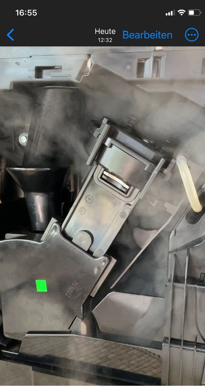

      Hallo ,
      nachdem ich meine Brüheinheit überholt , gereinigt habe, tritt Dampf auf dieser Geräteseite aus. (siehe Bild, ich hab auch ein Video, kann es aber nicht einsetzen).
      Ersetzt wurden alle Dichtungen aus dem Set (M) 10452 für die Brüheinheit.
      Dann noch für das Auslaufventil das Set 10510.
      Im Video zur Brüheinheit wird die Dichtung am Ausgang des Drainageventils nicht ersetzt. In meinem Set war aber noch eine Dichtung übrig (dicker O-Ring) welchen ich dann am Ausgang Drainageventil eingesetzt habe.
      War das falsch?

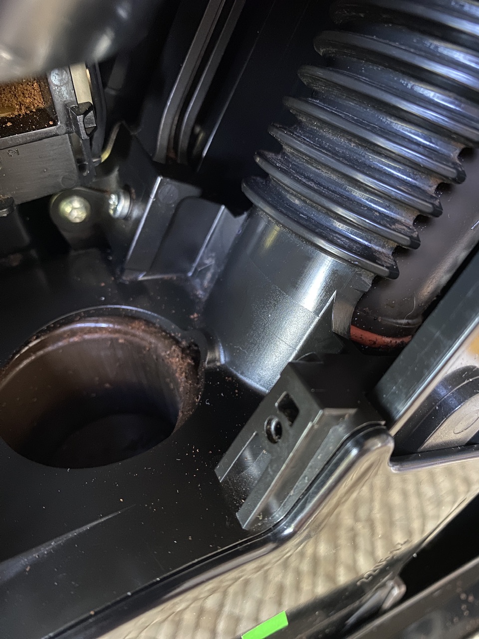

      Ist es normal daß der Kolben in Ruhestellung so weit nach oben gefahren ist, daß manndie Dichtung sieht? (siehe nächstes Foto)
      Dieser Beitrag wurde bereits 1 mal editiert, zuletzt von jumperger ()
    • Sorry, aber das mit youtube krieg ich jetzt irgendwie nicht hin.
      Auf dem Video ist aber auch nicht mehr zu sehen als auf dem ersten Bild.
      Stimmt die Position des Kolbens in Bild 2 ?
      Ich hab mir den Wasserlaufplan angeschaut.
      Könnte ich die Schläuche in dem Kaffeauslauf vertauscht haben ?
      Kaffe abfragen läuft aber normal, also ich krieg Kaffee. Bloß beim Milchschsum ist es sls würde der Wasserdampf in den Kolben gedrückt.
    • Also wenn nicht mal komplett alles falsch angeschlossen
      wurde (und ich weiß nicht mal ob man das überhaupt so
      falsch anschließen kann), kann der Dampfaustritt kein
      Problem der Brüheinheit sein, da in die Brühkolben nie
      Dampf gelangt.
      Wenn das Auslaufventil nicht schließt, drückt es den Dampf
      durch das Drainageventil in den Brühraum.

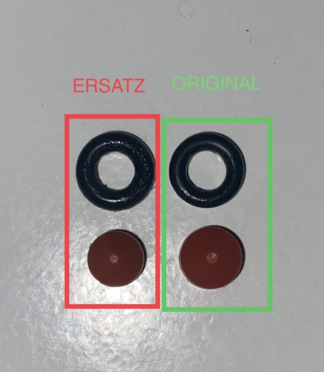

      Es ist nun wieder in Ordung.
      @BlackSheep
      Du hattest Recht. Es lag am Stössel.
      Ich habe die alte Dichtkappe und den alten O-Ring wieder eingebaut und nun klappt wieder alles.
      Vorher habe ich die Teile aber verglichen und siehe da sie sind minimal verschieden.
      Original Kappe ist grösser
      Original O-Ring ist dünner
      Nach Einsetzen des Stössels ist mit original Teilen ein Bewegen möglich, mit den Ersatzteilen sass ee fest.
      Danke für due Hilfestellung
