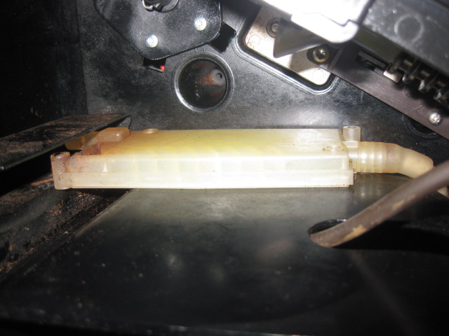

    • ganz lieben dank das du dich meldest finde ich kalsse danek für die netten wilkommensgrüße
      auf dem bild siehst du neben der Brühgruppe so ein weisses / gelbes teil da fehlt unten ein schlauch glaube ich und ich dachte der hat was mit dem cappucino zu tun habe heute denn neuen cappucino bekommen weis aber nicht wo die schläuche angeschlossen werden
      weil bei der maschine einige dinge gefehlt haben
    • Hallo bambutscha,
      also, die X7 hat ja den großen runden Kaffeeauslauf. Unter diesem Auslauf ist ein Knopf den Du drücken mußt um die Abdeckung entfernen zu können. Jetzt siehst Du dann eigentlich die Milchaufschäumdüse wie bei Dir auf dem ersten Foto. Der lange Schlauch an dieser Düse geht eigentlich zur Milchdose und kommt an der Maschine auf der linken Seite an der Schiebetür raus. Wenn Du die Schiebetür öffnest dann kannst Du auch die Rückseite des Kaffeeauslaufs sehen. Wenn Du die Schiebe Verriegelung entfernst dann kannst Du den kmpl. Kaffeeauslaus ausbauen. Leider gibt es hier bei Komtra dafür keine Rep.-Anleitung da es sich um eine Gastromaschine handelt. Aber roadrunner hat dies Maschine als Franke und ich habe sie als Bremer. Wir werden das Ding schon schauckeln.
      ...das weisse ist der Augleichsbehälter - da fehlt nix, gehört so.
      Ignorieren.

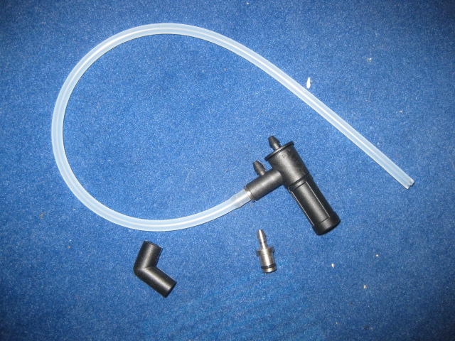

      Zu dem Milchaufschäumer:
      VORN oben kommt der Schlauch aus der Maschine drauf, der Dampf rauslässt.
      Mittig oben käme das kleine Luftventil dran - der Winkel wird nur gesteckt, das kleine Ventil kommt ans andere Ende des Winkels - allerdings fehlts hier...
      Hier sind fünf Stück bei - einzeln scheints die bei komtra nicht zu geben....
      komtra.de/index.php?page=product&info=1107
      DOCH - der hier isses:
      komtra.de/index.php?page=product&info=1441
      Der kleine Metallanschluss ist schon vorhanden, steckt hinten im Cappu mit Schlauch dran, ist also Ersatzteil.
      Der Schlauch hinten kommt in die Milchtüte.
