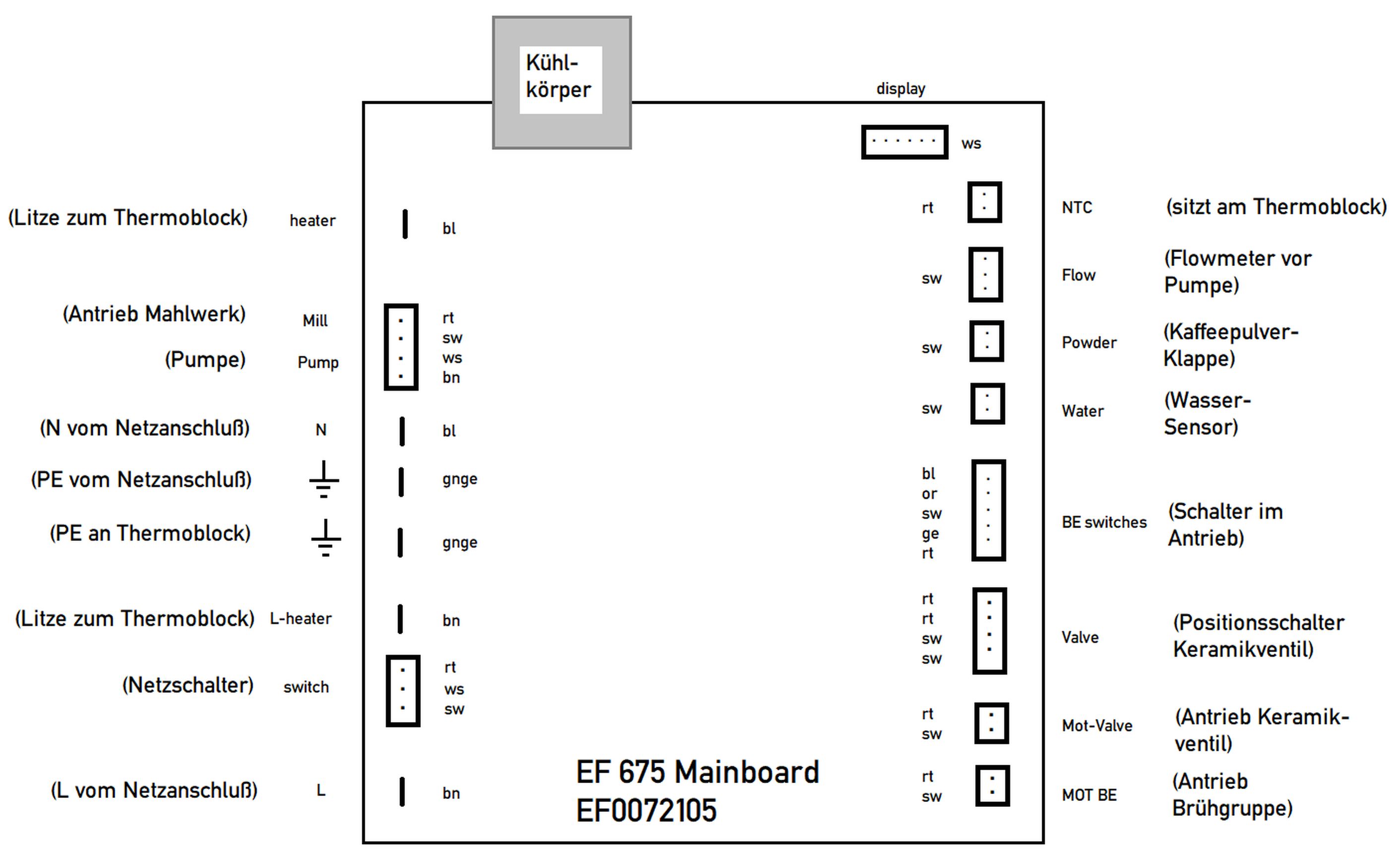

      Hi zuammen,
      ich habe gestern an meinem KVA eine "kleine Wartung" (Auslaufventil, Drainageventil und Auslaufverteiler) durchgeführt und dabei genau aufgeschrieben, welches Kabel an welcher Position auf die Elektronikplatine gesteckt ist.
      Anbei ein Bildchen von dem Ganzen.
      Grüße,
      rallerix
