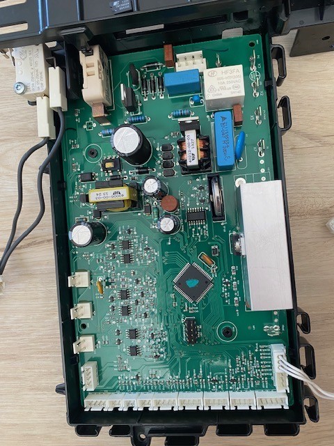

      nach kurzer Recherche im Forum habe ich die Platine ausgebaut und gesehen, dass das Netzteil IC TNY380 kaputt gegangen ist. Kann man dieses einfach austauschen oder sollten weitere Komponenten geprüft werden. Werden oftmals bei einem solchen Defekt weitere Komponenten in Mitleidenschaft gezogen?
      Gibt es hier im Forum Leute, die das reparieren könnten oder gibt es alternativ bereits überholte Platinen?
      Angehängt habe ich noch ein Bild der Platine, musste leider erheblich komprimiert werden.
      herzlichen Dank vorab!
      Tobolf

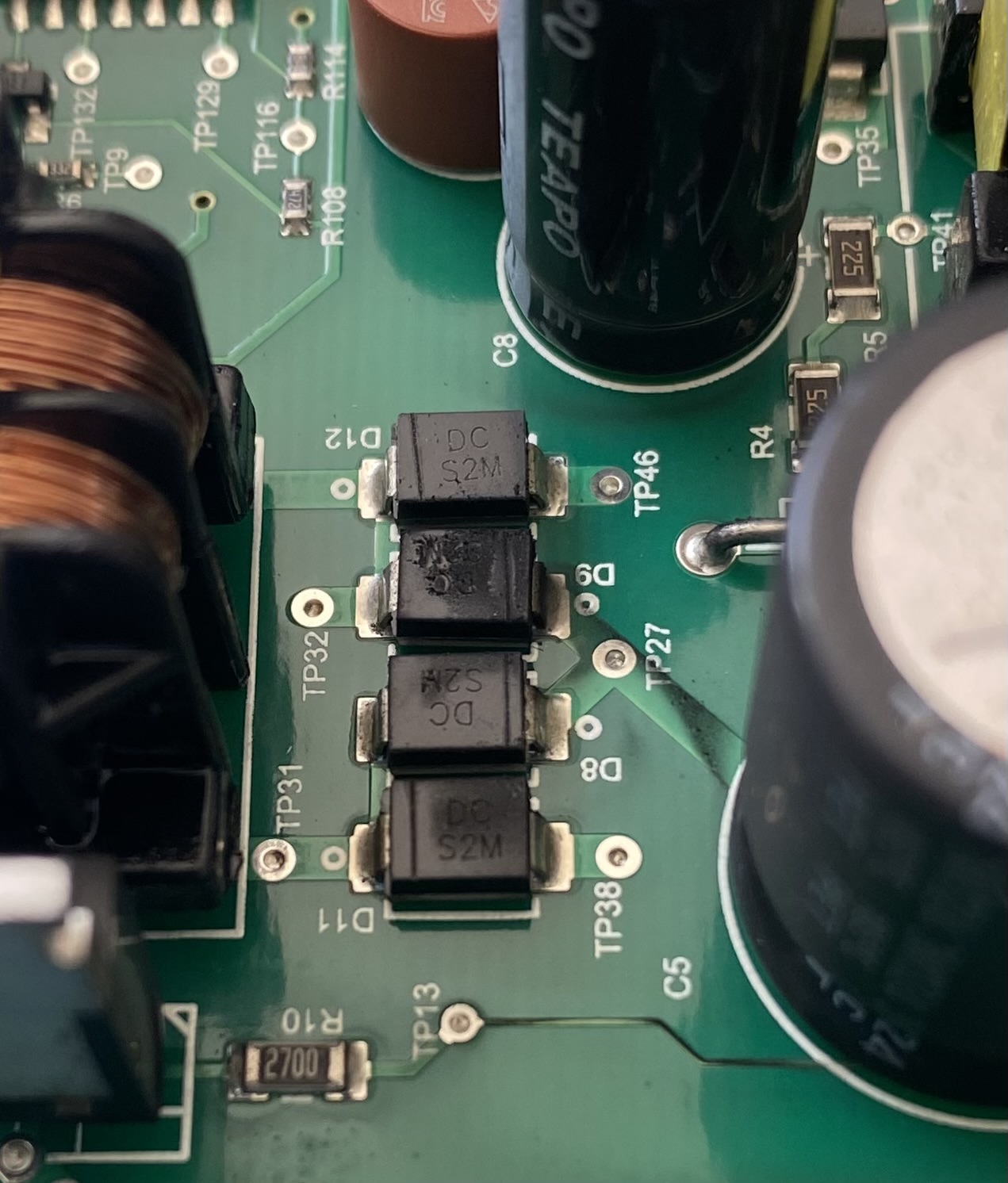

    • Vielen Dank für deine dortigen Erklärungen! Den Beitrag hatte ich bereits gelesen. Dort stand etwas von Gleichrichter ebenfalls prüfen. Tatsächlich finde ich auch dort verruste Stellen (wenn es die DC S2M sind). Ich hab nochmal ein zusätzliches Bild angehängt.
