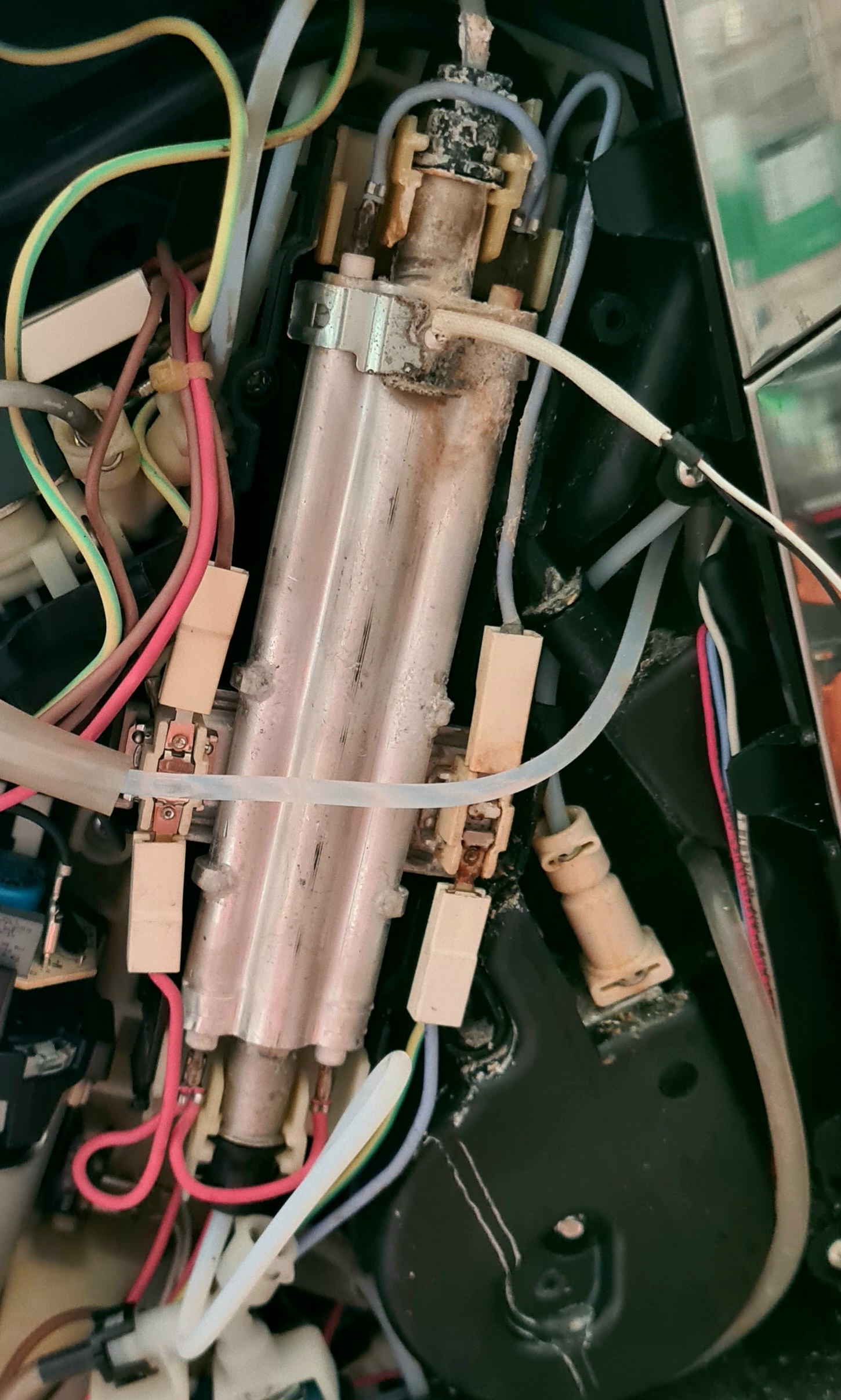

Hersteller: DeLonghi | Typ-/Modell: ECAM 556.75.MS - PrimaDonna Class | ca. Baujahr: 2020
Folgendes Problem stellt sich mir gerade nach der Entkalkung. Maschine benötigt sehr lange für den Aufheizvorgang und geht direkt in den allgemeinen Alarm. Brühgruppruppe und Innenraum sind regelmäßig allec3 Wochen gereinigt worden.
Als Zusatzinformationen, letzte Woche ich bin in Krankenhaus, wollte meine Frau sich ihren geliebten Cappuccino machen und es gab einen knall und der FI war raus, alles wieder auf Anfang und es ging wieder. Nach 3 Tagen das selbe, dann hat sie sie stehen lassen, Hauptschalter aus und Stecker raus. Als ich aus dem Krankenhaus bin hab ich geschaut, Kaffee läuft ( gut für mich ) Cappuccino wieder FI. Heißwasser und Kaffee kein Thema aber Cappuccino nicht. Heute morgen 3 lecker tassen Kaffee, entkalkung und jetzt der Fehler wie oben beschrieben.
Jemand eine Idee was da mit meiner PrimaDonna los ist?
