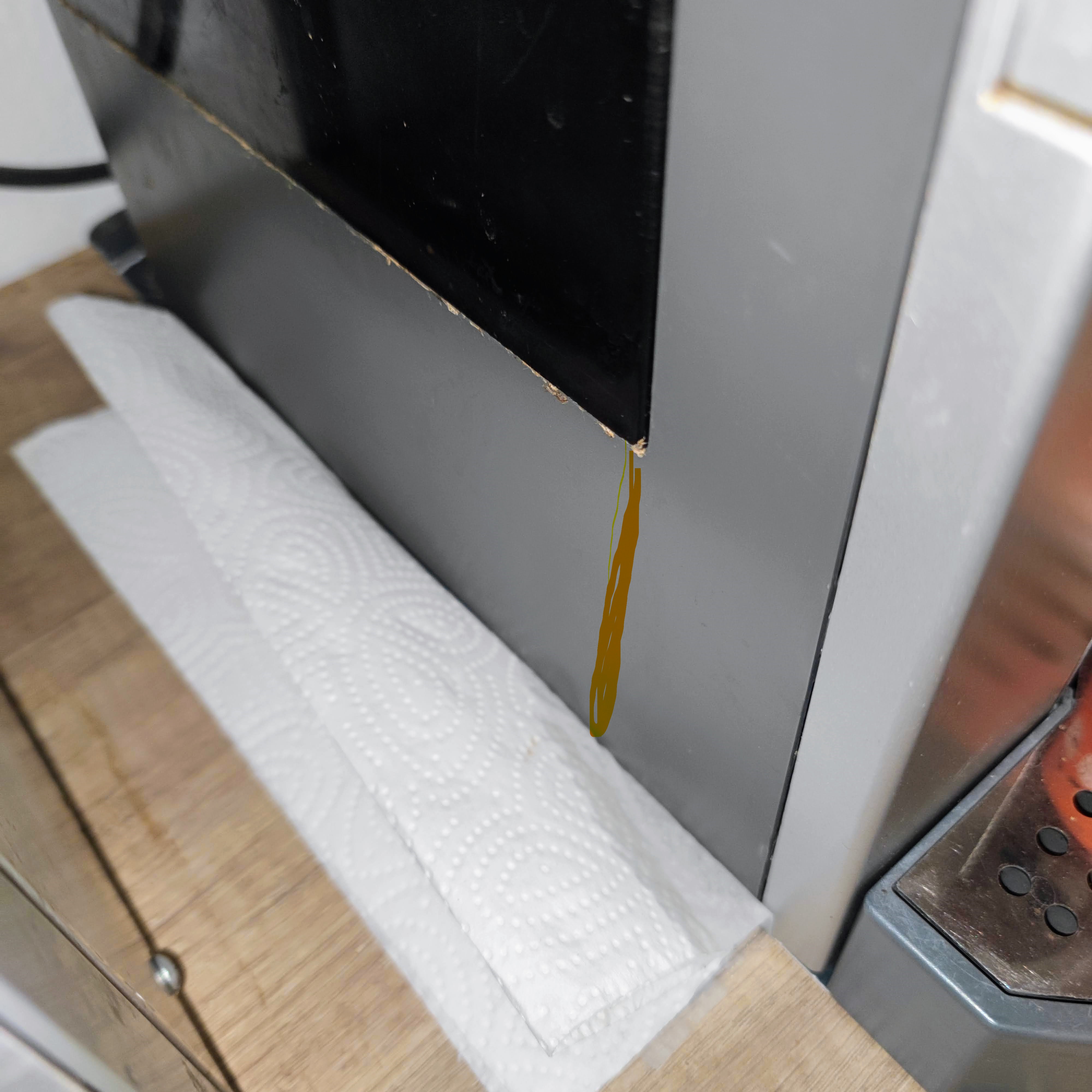

      Ich habe eine alte Krups Ochestro FNF2 243 und seit einigen Tagen läuft unten links ungefahr am Anfang dort wo der Wassertank aufhört Wasser das Gehäuse herunter. Es ist nicht viel aber es summiert sich. Meine Vermutung wäre dass das Ganze von einer undichten Dichtung des Wassertank kommt?
      Wenn ich den Wassertank nämlich fülle und z.B. auf den Tisch stelle ohne dass Druck von unten gegen das Ventil / Stopfen gegeben wird, läuft dennoch eine kleine Menge aus. Sollte das nicht dicht sein ohne dass etwas/man dagegen drückt.
      Bin technisch leider nicht bis gar nicht bewandert und würde das natürlich gerne lieber rapieren statt eine teure neue Maschine zu kaufen. Hatte mir schon überlegt einfach mal einen gebrauchten Wassertank zu kaufen. Kann jemand hier mit der Fehlerbeschreibung etwas anfangen. Wie gesagt man sieht links am Gehäuse, an der tiefsten Stelle des Gefälle der Scheine / Ebene auf der der Wassertank sitzt, dass es am Gehäuse außen herunter tropft/läuft.

      Wie teste ich das als Leihe am Besten und die von Harry beschriebene Manschette schwer zu wechseln, bzw was muss geschraubt werden?
      Hier mal Fotos wo das Wasser außen am Gehäuse herunter läuft, man sieht es am Zewa und ich habe es eingezeichnet:

    • Wenn da oben Wasser kommt und es nicht wie
      von Harry geschrieben von schlechtem Auffüllen
      kommt, hat der Tank wohl einen Riss/Loch.
