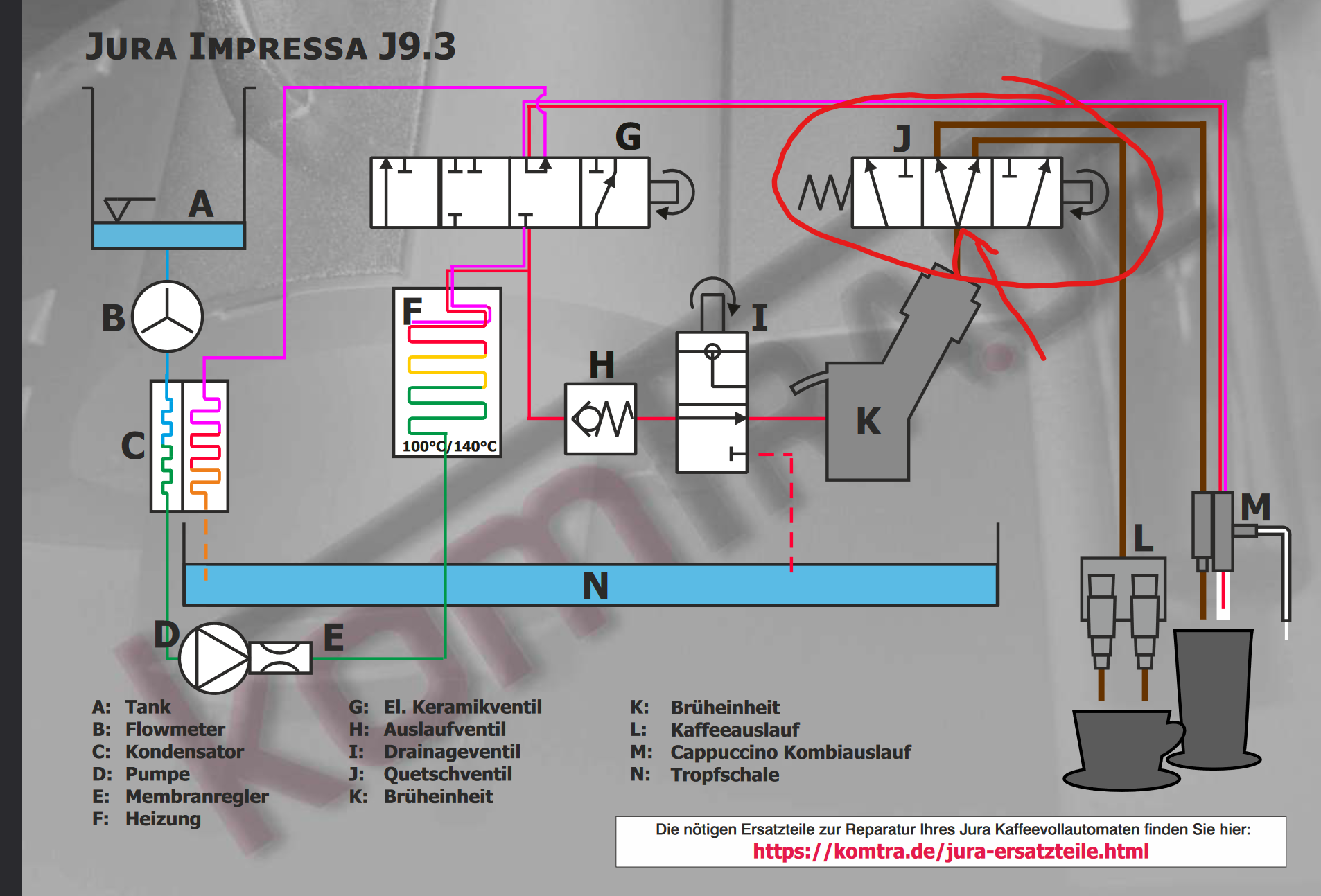

      Das Quetschventil kann aber nicht das Problem sein? Siehe Bild, dass ist doch das Ventil oder? Vielleicht hat das vorher schon nicht richtig funktioniert. Das Flowmeter und Stößel vom Auslaufventil sind unauffällig, alles sauber und leichtgängig.

    • Ich habe jetzt den Schrittmotor und das Quetschventil ausgebaut und alles sauber gemacht. Jetzt weiß ich auch wieso das Quetschventil heißt. Der Motor läuft wieder wie er soll. Keine Ahnung was da los war. Bei der Gelegenheit habe ich einen längeren Schlauch direkt oben an der Brüheinheit angeschlossen, also statt zum Ventil direkt in die Tasse. Die Menge ist immer noch wenig. D.H. das Problem muss vor der Brühgruppe sein.
      Mir ist auch aufgefallen dass der Kopf vom Keramikventil undicht ist, der tropft leicht. Das werde ich auch hier bestellen mit einer Dichtung.
      Wartungsset für Keramikventil
      Morgen werde ich nochmal das Drainageventil zerlegen.

      ich habe das heute probiert mit der offenen Wasserschale. Die Hälfte das Wassers geht in die Tropfschale würde ich sagen. Das Wasser kommt vorne rechts raus. Ist das der Wärmetauscher? Ich hatte mich scheinbar so auf das Drainageventil konzentriert.... Das arbeitet aber wie es soll.
