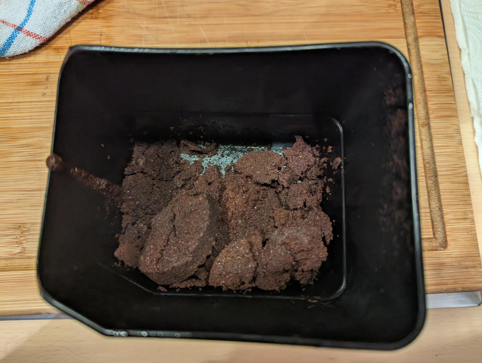

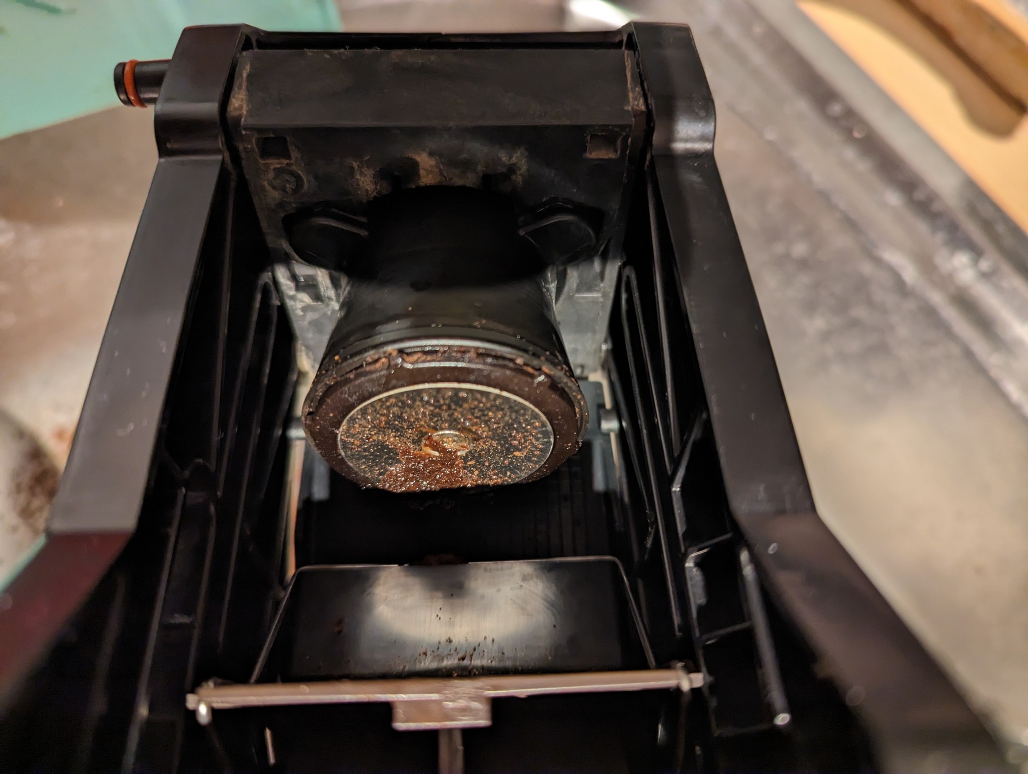

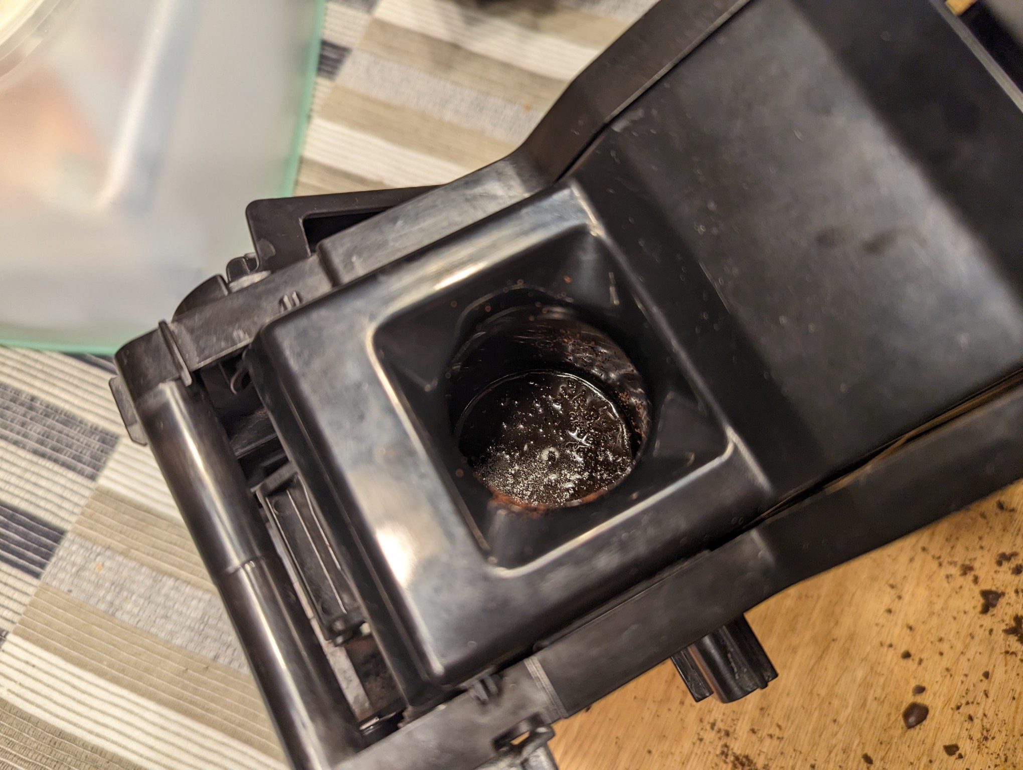

    • Soo, habe gerade auf meine alten Mahlkegel zurückgebaut. Wie erwartet besteht der Fehler immer noch. Jetzt ist das Mahlbild aber eindeutig schlecht (siehe Bild). Mit dem V5 Mahlkegel war es deutlich besser. Ich habe mal noch ein Bild von der Brüheinheit nach mehreren Versuchen mit den V5 Mahlsteinen gemacht. Sieht für mich nicht normal aus.

    • Hort sich für mich überfüllt an.
      Dreh mal das Mahlwerk zwei Rasten weiter zu und dann mal ein paar Kaffee mit einer Bohnenstärke beziehen.
      Dann noch mal ein Foto von einem einzelnen Puck machen.
      Wie viele Bezüge hat die schon runter?
    • Das probiere icg ich Morgen mal.
      Innerhalb der Verstellmöglichkeit mit dem Einstellhebel habe ich schon mal auf ganz fein gestellt, mit dem gleichen Ergebnis. Kann Morgen aber das Mahlwerk nochmal freilegen und weiter vorspannen. Die Maschine hat weit mehr als 10.000 Bezüge. Wie lange die aktuellen Mahlsteine verbaut sind, kann ich gar nicht mehr genau sagen. Aber auf jeden Fall schon mehrere Jahre.
