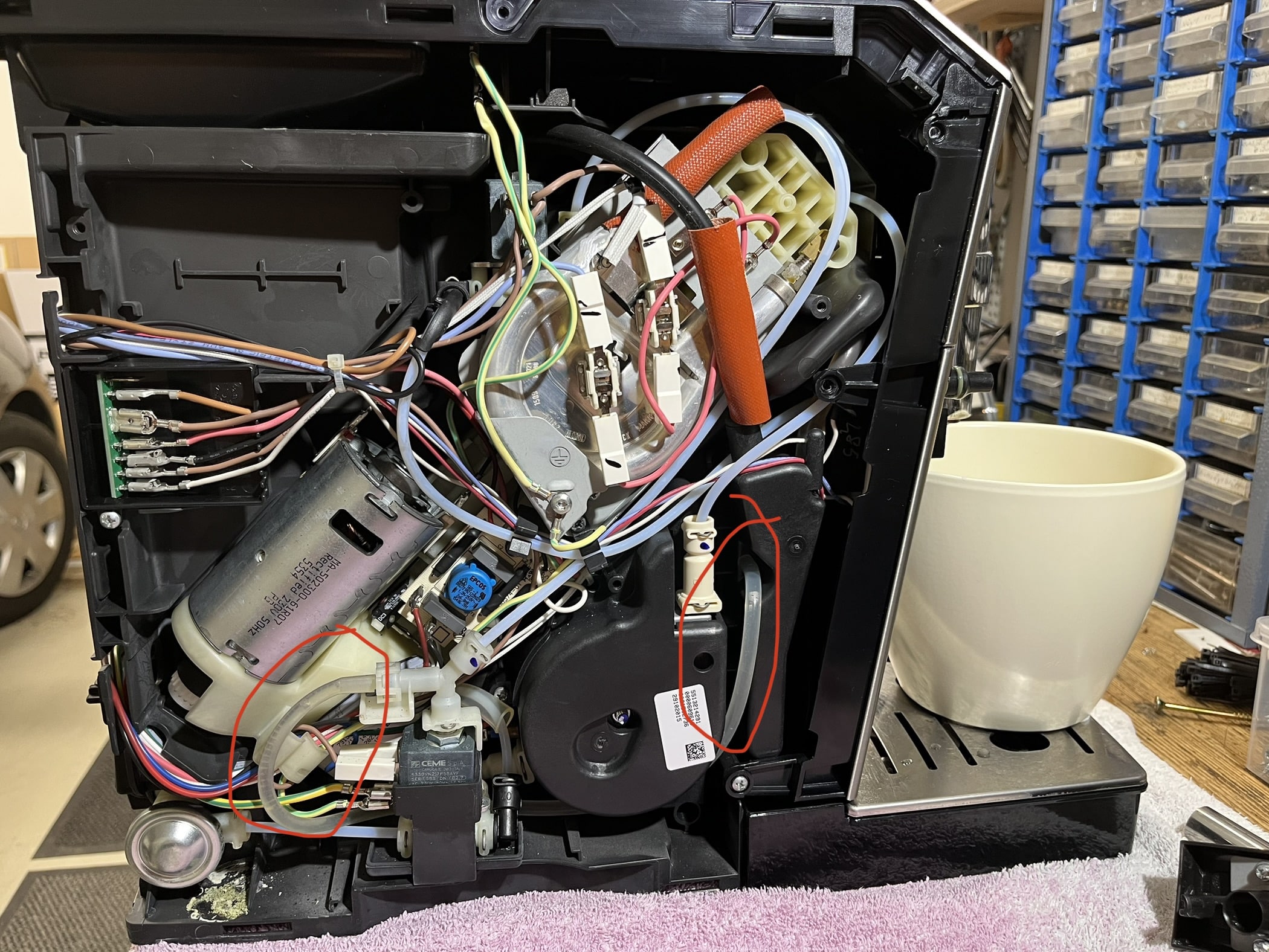

      Ich besitze eine Ecam 28.466MB welche seit Kurzem folgendes Problem hat. Der Kaffeebezug funktioniert einwandfrei. Menge, Temperatur, alles passt wunderbar. Jedoch funktioniert der Heißwasserbezug nicht mehr. Angefangen hat es mit schlechtem Milchschaum, sprich nur mehr wenig Schaum und heiße Milch. Dieser Zustand hat sich in wenigen Tagen so weit verschlechtert, dass kein Heißwasserbezug mehr möglich ist. Beim Drücken der Taste für den Heißwasserbezug startet alles und es pumpt auch Wasser durch System, aber es kommt nur tröpfchenweise heißes Wasser raus.
      Was mir aufgefallen ist, bei der Leitung, welche zur Ausgabe führt, ist extrem viel Luft enthalten. Sprich, wenn die Wasserausgabe läuft, beinhaltet der Schlauch sehr viele Luftbläschen.
      Weiß jemand was da sein könnte, bzw. hat eine Vermutung? Ansonsten würde ich mich freuen, wenn ihr mir weitere Tipps zum Analysieren geben könntet, wie ich dem Problem auf die Spur kommen kann. Vielen Dank Stefan
