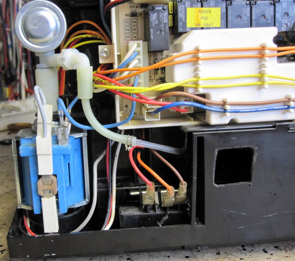

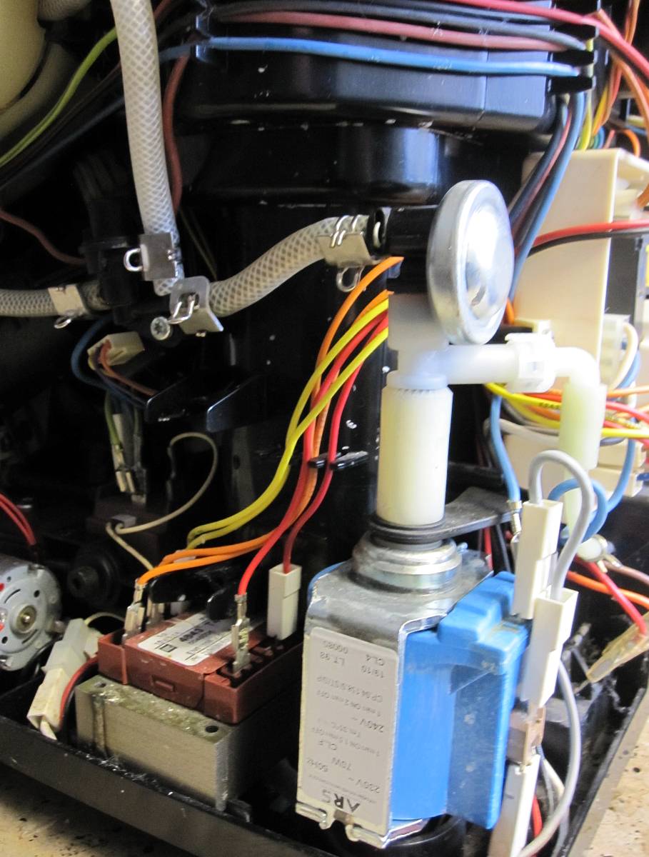

      An der Z5 gibt es immer mal Undichtigkeit durch geplatzte Schläuche. Man braucht kein großer Fachmann zu sein, Schläuche platzen nur wenn der Druck zu stark wird.
      Hier mal ein Vorschlag zum Einbau eines Überdrückventil in Verbindung mit dem Membranregler. Der Membranregel ist von Delonghi und kommt in Geräten der neusten Generation zum Einsatz. Momentan kann ich nicht sagen, ob es noch eine bessere Lösung für das Problem gibt.
