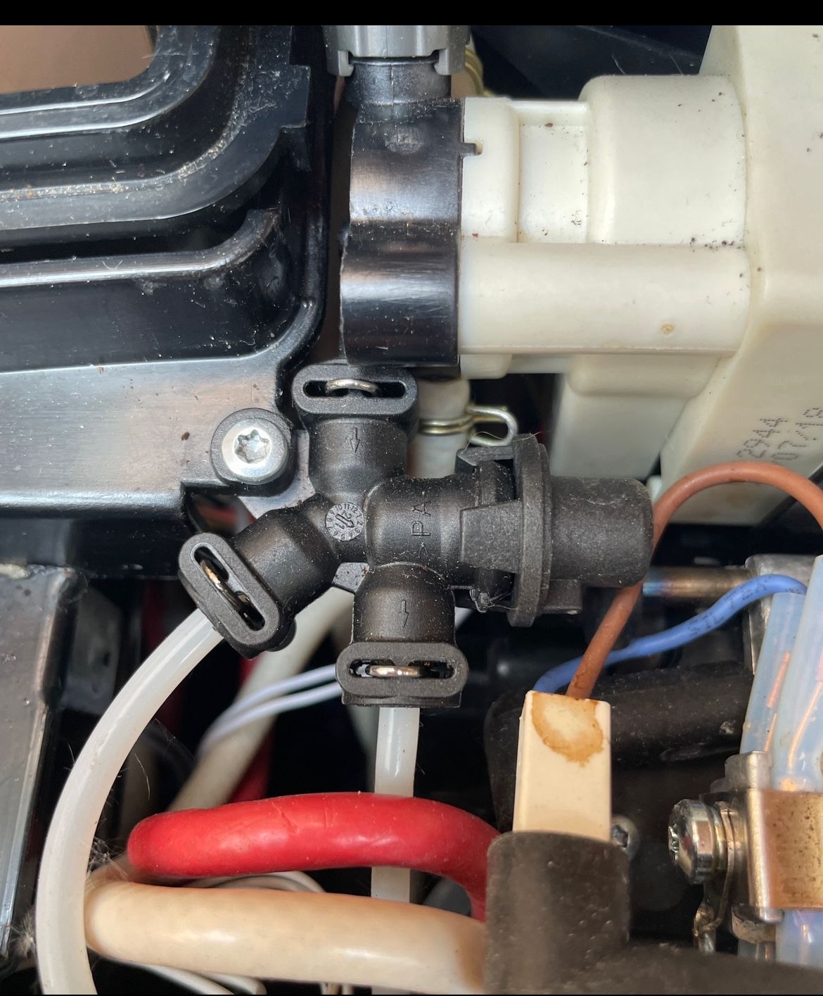

      Du könntest jetzt mal zum Testen den Druckschlauch am DV abmachen und irgendwie in ein Gefäß halten.
      Wenn da Wasser kommt, bleibt nicht mehr viel übrig.

      Den eingekreisten Schlauch hatte ich schon einmal ab.. mit Seite zum Cremaventil.
      Da kommt Wasser raus, allerdings nicht unter Druck sondern mehr oder weniger plätschernd?
