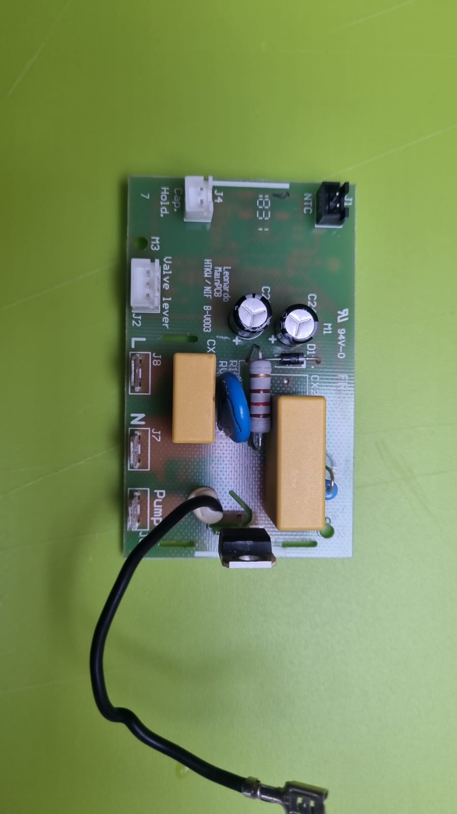

      nach einem Installationsfehler eines Elektrofachbetriebes hat es die Dolce Gusto meines Sohnes "zerlegt". Es war Überspannung auf L1. Glücklicherweise ist nur der Varistor defekt und eine Leiterbahn auf der Unterseite der Platine, die als Sicherung dient. Und funktioniert hat!
      Welchen Wert hat die Sicherung. Es steht leider nichts dabei ;) . Außer F1 als Bezeichnung.
      Kann mir jemand mit Werten dienen?
      Vielen Dank und einen schönen 1. Mai.
      vielen Dank für die schnelle Reaktion. Ich wollte auch ein Miniatursicherung einsetzen. Beim Wert bin ich mir halt unsicher. Ich hänge mal 2 Fotos an. Die defekte "Sicherung" habe ich bereits mit einem Glasradierer gereinigt.
      Dankeschön vorab

    • Da wird man schlecht eine Sicherung hinbekommen, würde einfach eine Brücke einbauen. Mit dem Kondensatornetzteil wird die für 2-5 Jahre Haltbarkeit ausgelegt sein. Wenn du Angst hast, gucke nach einer SMD Sicherung, würde 2 oder 4A Träge nehmen.
