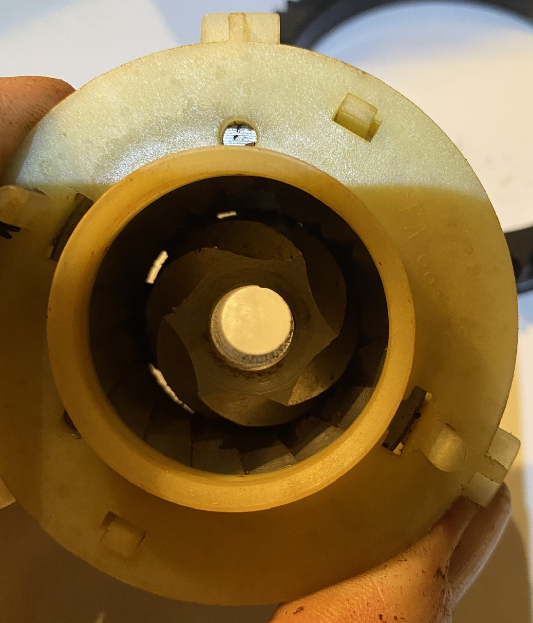

      laut Plastikteileprägung sollte meine Impressa A9 von 2014-04 sein.
      Laut Aussage meiner Frau hat es beim Mahlen ein Knackgeräusch gegeben , danach wurde dann nicht mehr gemahlen und die Anzeige zeigt Bohnen einfüllen an. Natürlich sind aber Bohnen im Behälter.
      Kaffe lässt sich bereiten über das manuelle Zuführen von gemahlenem Kaffee.
      Das Mahlwerk ist jetzt ausgebaut.
      Den Ring mit der Lochreihe kann ich aber nicht drehen. Zumindest traue ich mich nicht hart da ran zu gehen.
      Gibt es eine Möglichkeit die Mahlsteine zu trennen um vielleicht ein Steinchen zu entfernen. Ersatzsteine scheint es ja nicht für die A9 zu geben.
      Was mir aufgefallen ist:
      - 9Uhr, die beiden Striche sind nicht in Linie.
      - 9Uhr, die Kugel in der Lochreihe ist auf Höhe des inneren Strichs.
      - 12Uhr, den kleinen blauen Punkt habe ich gemacht, hier sass der Pin des schwarzen Zahnrades, an dieser Stelle ist auch ein Pfeil auf dem schwarzen Zahnkranz. Dieser wäre somit nicht in Linie mit der Kerbe am weissen Rand.
      Danke für eure Hilfe.

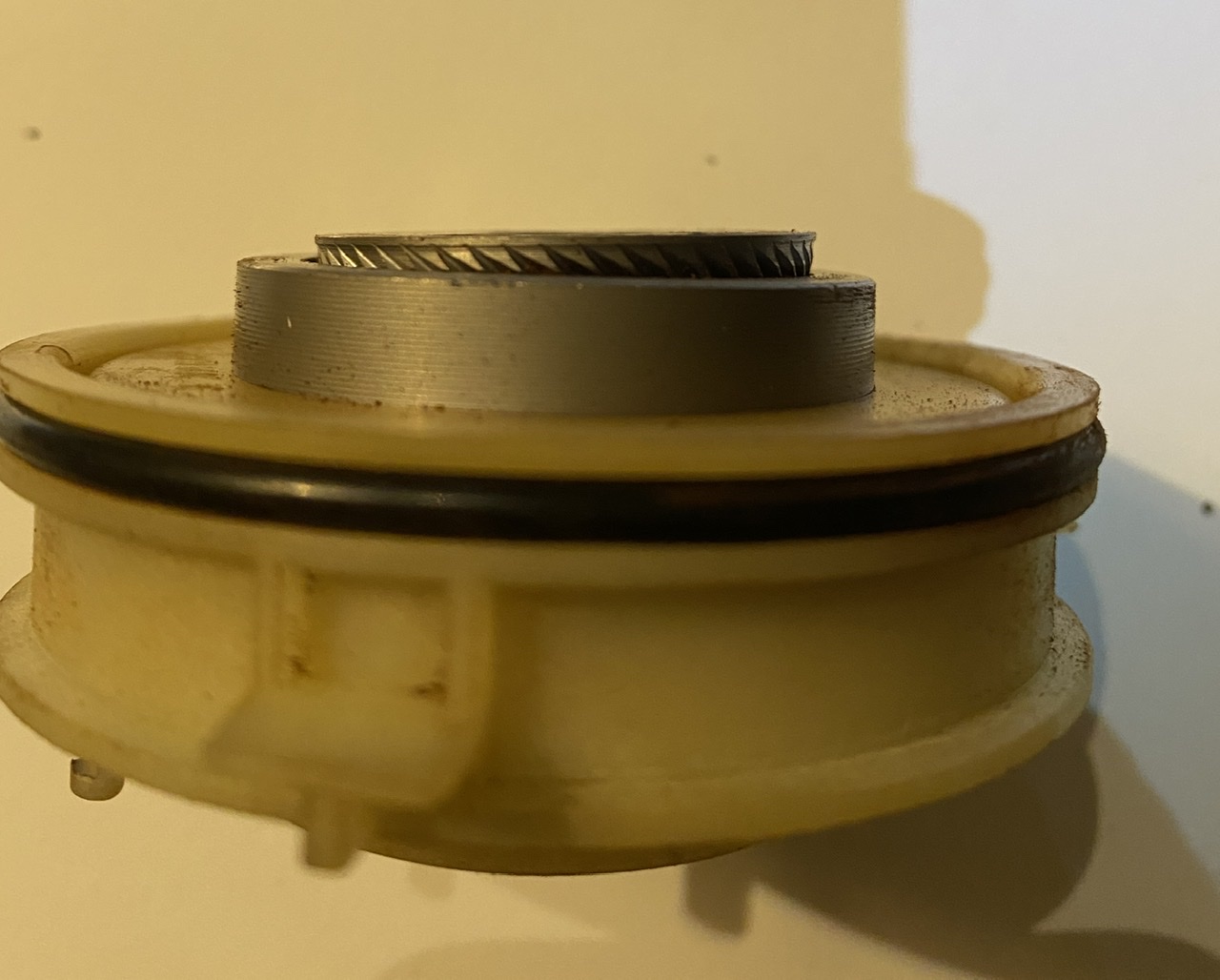

    • Es ist mir nun doch gelungen den Lochreihenring ab zu nehmen.
      Der innere Stein löst sich nicht vom äusseren und es sieht aus als ob er verkanntet sei.
      An der tiefer liegenden Seite ( Im Bild links ) sieht ma durch das Mahlwerk durch, an der rechten Seite ist alles dicht.
      Das Schaufelrad unter dem Mahlstein war mir 2-3 mm Kaffeepaste bedeckt.
      Müssen unter den Schaufelrad Federn sein ? Ich finde keine!

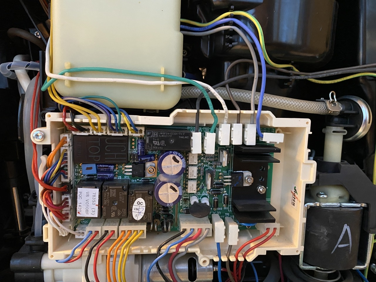

      Ich habe alles wieder zusammengebaut und das Voltmeter (Gleichspannung) an Schwarz/Blau angelegt.
      Bei eingeschalteter Maschine werden 36V gemessen
      Wird jetzt ein Kaffee bestellt ändert sich nichts, es geht nicht auf 240V hoch, auch nicht kurzzeitig.

      Ich hab an der Platine gemessen blaues/schwarzes Kabel, also Zuleitung Mahlwerkmotor, am 4x Stecker schwarz/blau/rot/grau
      Ich habe jetzt ein sensibleres Voltmeter besorgt und damit festgestellt dass beim Bestellen eines Bohnenkaffees kurzzeitig (Sekundenbruchteile) eine 200v Spannung auf das Mahlwerk geschaltet wird.
      Da aber keine Leistung gezogen wird geht wohl die Elektronik von einem Defekt aus und nimmt die Spannung zurück.
      Die Platine sollte also in Ordnung sein.
      Es wird also eine neue Sicherung und ein Wartungs-Satz Dichtungen bestellt.
      die Elektronik misst die Leistung nicht. Aber ein
      Mahlvorgang dauert nur ca. 2 Sekunden. Je nach
      dem wie träge das Messgerät ist, kann man auch
      nur kurz was sehen…
