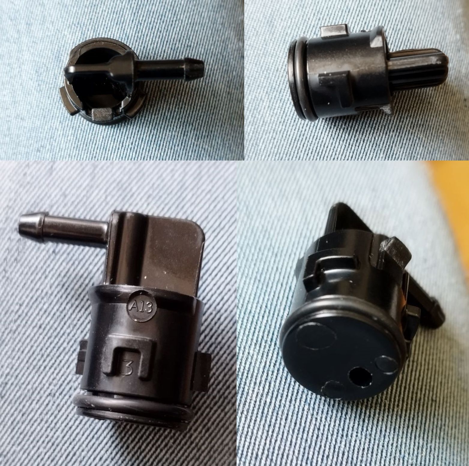

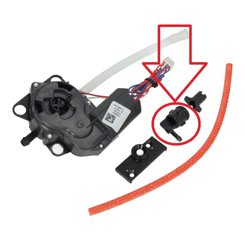

      Das Ventil ist drin, die Maschine läuft. Jedoch kam da ein Teil im Bausatz mit, mit dem ich nichts anfangen kann. Keine Ahnung, wo das hingehört. Habe die Frage auch in einem anderen Thema separat gestellt. Finde das auch in der Explosionszeichnung nicht. Hat jemand eine Ahnung?

    • Bikermanni schrieb:
      kenn ich auch nicht für die Maschine !
      Bikermanni, kennst Du denn das Teil für eine andere Maschine? Habe Komtra kontaktiert, weil in dem Angebot "Keramikventil Komplett" die wichtige "Ums-Eck-Schlauchklemme" fehlt, dafür aber dieses Teil dabei ist, mit dem keiner was anfangen kann. Ob sich da ein Fehler eingeschlichen hat?

    • Komtra verkauft die Teile exakt so und auch i.d.R. unter
      dem gleichen Namen, wie sie vom Hersteller angeboten
      werden.
      Die nehmen da nichts weg was dazu gehört und legen
      was anderes bei - das kommt dann so von Siemens.
      werden.
      Das denke ich mir auch. Allerdings ist bei BSH-Ersatzteil-Seite nirgends der Bausatz "Ventil kpl." zu finden, obwohl diese Tüte so wie sie ist, von BSH gepackt wird und in dieser Zusammenstellung an Komtra versandt wird. Und ich wundere mich halt, warum dieses Teil beiliegt, das in der TI915531DE garnicht verbaut ist. Was ich mir vorstellen kann ist, dass der Bausatz von BSH für mehrere Modelle gedacht ist. Trotzdem erscheint es mir unlogisch, dass dieses Ventil-ferne Teil dabeiliegt, die Klemme, die direkt am Ventil benötigt wird aber nicht. Liegt aber an BSH, nicht an Komtra! Meine Frage zum "Fehler" bezog sich allgemein und keinesfalls bezügl. Komtra.
