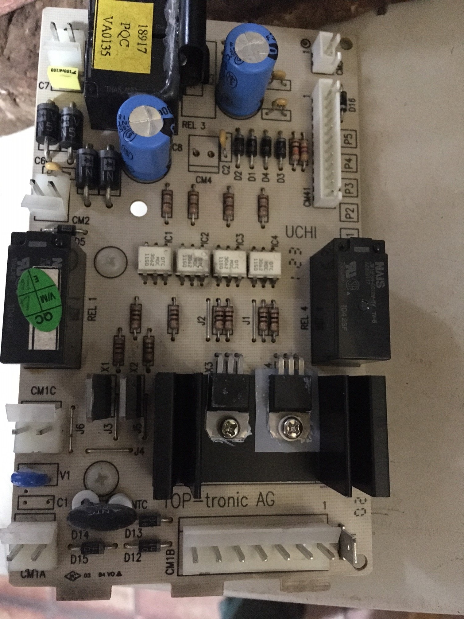

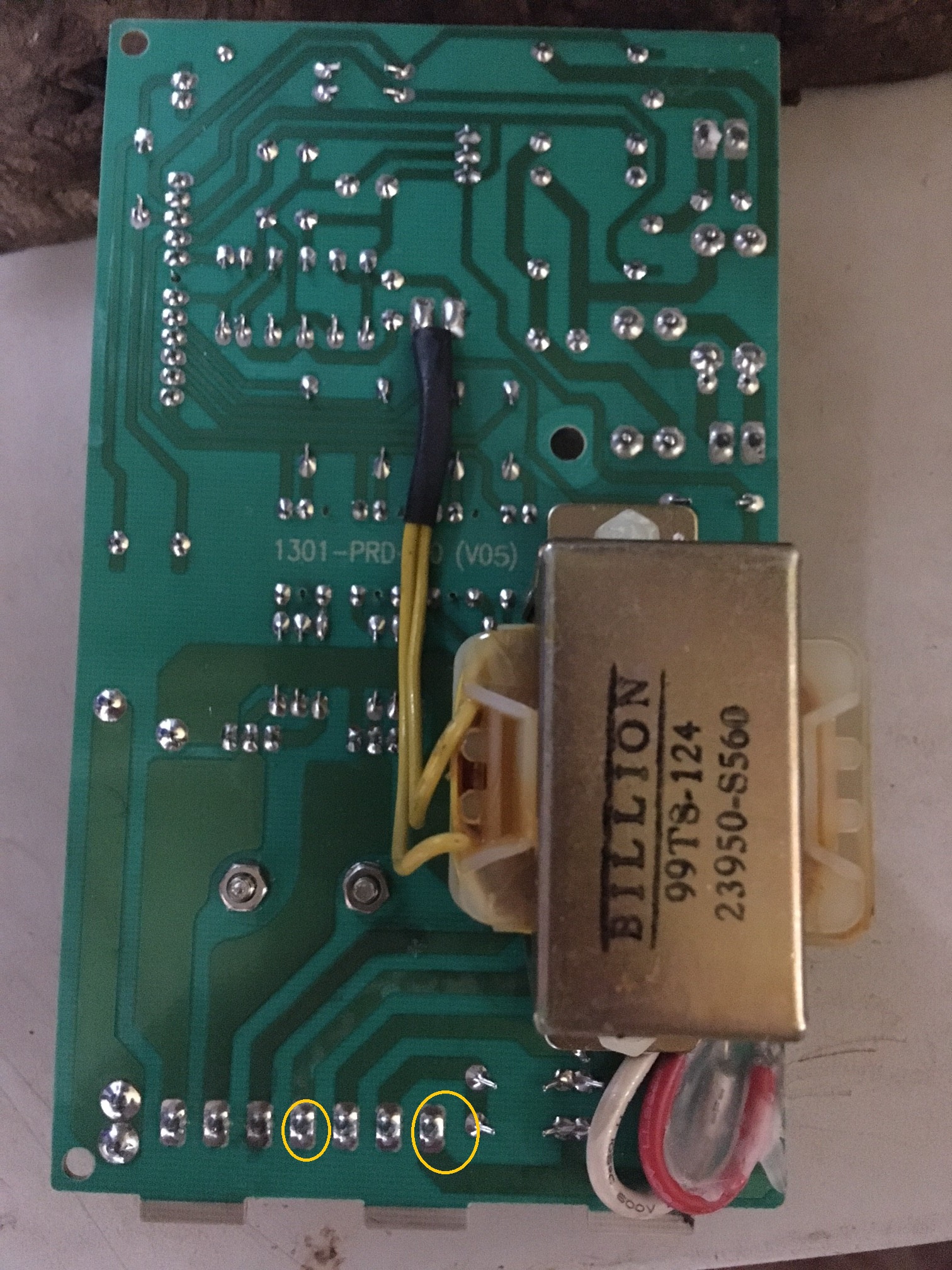

      Abend zusammen,
      Mein Problem: der Magnetschalter für das Drainageventil ist kaputt gegangen, hatte ein schwarzes loch in der mitte.
      Seitdem funktioniert das Drainageventil nicht. Es klackt nicht mehr. Alles andere wie Kaffee etc. funktionieren, nur das Klacken ist jetzt weg, also öffnet der Magnetschalter einfach nicht mehr das Ventil zum wasser ablassen. Ich habe gesehen, dass das erste Kabel (schwarz und das vierte Kabel weiß ) an den Pins des Magnetschalters anliegen. Wenn ich diese Verfolge dann komme ich auf der vorderen/hinteren Seite der Platine nicht weit. Die Dioden sind okay, mehr konnte ich nicht testen...Hatte jemand schon so ein Problem bzw. einen Tipp wie ich das richtige Bauteil finde, was defekt ist?

      wurde auch der Drainageventilmagnet
      ersetzt? Oft geht in solchen Fällen der
      zuständige Triac kaputt.
      Da musst Du die Leiterbahnen verfolgen
      um den richtigen zu finden.

    • Für den Elektromagneten ist ein Relais zuständig. Die Platine ist so primitiv aufgebaut, das kann man ohne Probleme selber herausfinden. Meistens bleibt das Relais kleben, wenn es einen Kurzschluss geschaltet hat. Die zwei Relais mit dem gelben Aufkleber sind für die BG. Somit bleiben noch zwei über, eins fürs DV das andere für Dampf.
      Weder das Ersetzten des Relais Dampf noch das andere Relais DV haben das problem gelöst. Auch weitere Versuche sind gescheitert.
      Eine gebrauchte LE hat das Problem gelöst....
