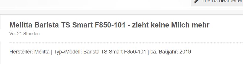

    • Komisch, bei mir wird alles angezeigt (Bild im Anhang). Es handelt sich um diese Maschine. -> Melitta Barista TS Smart F850-101.
      Ich habe noch nie ein Auslaufventil gesehen, gibt es hier eventuell ein Bild oder besser noch eine Anleitung wo sich das Ventil befindet und wie ich es säubere oder austausche? Danke für Eure Hilfe :)
