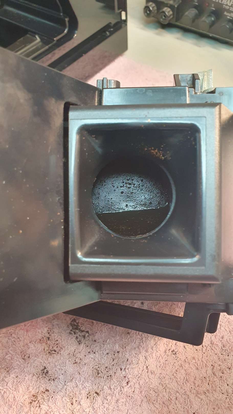

      Auf den ersten Blick konnte ich nichts feststellen. Brühgruppe nicht viel verdreckt, leichtgängig. Am Niederhalter kann ich auch keinen Bruch erkennen.
      Die Maschine hat 1800 Bezüge hinter sich. Die sichtbaren Dichtungen der Brüheinheit sehen noch recht gut aus. Kann auch keine Kalkablagrungen irgendwo erkennen.
      Dieser Expansionsbehälter unten am Drainageventil war kaum mit Kaffeeschmoder verdreckt.
      Da hab ich schon andere Maschinen gesehen
      Auch bei mir hat die Maschine zuerst das komplette Wasser immer über den Expansionsbehälter in die Auffangschale gespült bis der Tank leer war, mehrmals.
      Ich hab dann das Flowmeter geöffnet, keine Verschmutzung, dreht sich.
      Antrieb mit Drainageventil augebaut (aber noch nicht komplett zerlegt) und begutachtet, auch hier kaum Verschmutzung.
      Nachdem ich alles wieder zusammen hatte nächster Test. Und siehe da, die Maschine läuft wie sie soll, Kaffebezug normal möglich.
      Trester sieht auch gut aus.
      Allerdings verbleibt immer ein "Schluck" Restwasser in der Brühkammer wenn ich die Maschine ausschalte (sie spült dann ja noch mal).
      Das ist mir bisher noch bei keiner Maschine mit dieser Brühruppe aufgefallen. Da war außer kleinen Kaffeeresten kein Schluck Wasser in der Brühkammer.
      Hat jemand eine Idee dazu?
