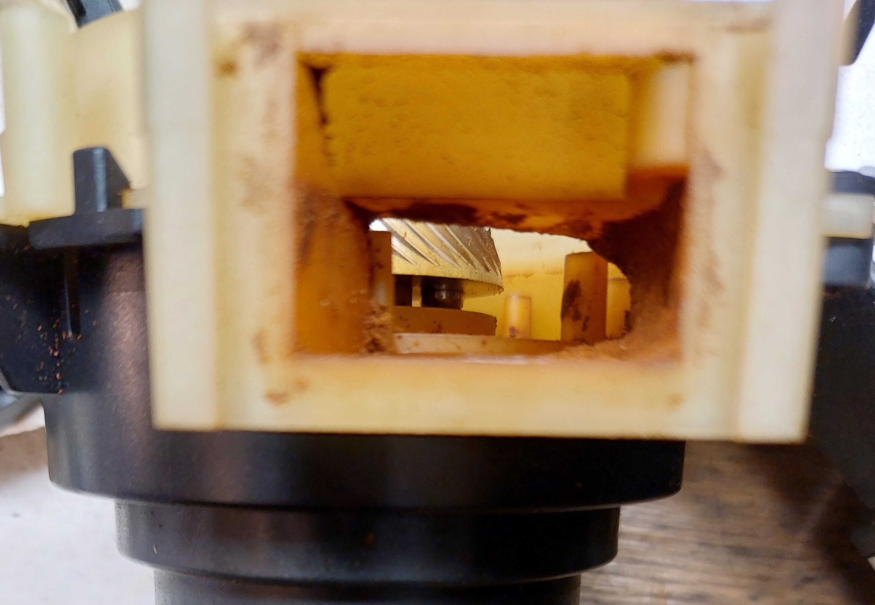

      ich stehe gerade etwas auf dem Schlauch, ich vermute, dass ich irgendwas übersehe, was eigentlich ganz offensichtlich sein sollte.
      Ich habe für eine CF85 einen Mahlring und Mahlkegel bestellt. Ich habe gemäß der Anleitung das Mahlwerk zerlegt und wieder zusammen gebaut, aber ich habe nun einen großen Abstand zwischen dem Mahlkegel und dem Förderteller (in dem die Federn und Kugeln in den Öffnungen liegen).
      Zuerst habe ich gedacht, dass ich wohl die Schraube stärker anziehen muss, aber dann habe ich festgestellt, dass der Zwischenraum zwischen der oberen Förderschnecke und dem unteren Teller durch die Kunststoffformteile vorgegeben ist, da hilft auch nicht, die Schraube mehr anzuziehen. Auf dem alten Mahlkegel war noch eine Scheibe, aber die ist ja recht dünn, die füllt nicht den zwischenraum, da bräuchte ich eher einen Ring mit ca 2mm Dicke.
      Ich habe dann den alten Kegel wieder eingebaut und festgestellt, dass es da genauso ist, leider habe ich vor der Demontage dort nicht rein geschaut.
      Ich kann mir eigentlich nur vorstellen, dass ich irgendwas offensichtliches übersehe.
      In der Anleitung steht, dass man erst die Schraube etwas zurückdrehen soll, bis man den Anfang des Gewindegangs spürt, aber das ändert ja nichts am Abstand der Kunststoffteile?
      Bitte nehmt mir die Tomaten von den Augen...
      Ach, ich habe es so mal ausprobiert, da kommt überhaupt kein Kaffeemehl unten raus, das habe ich auch irgendwie erwartet, aber ich habe es in meiner Not einfach mal versucht.
      Auf dem Foto sollte man den Abstand erkennen können, das sieht nach ca 2mm aus.
      Vielen Dank für Eure Hilfe

      da werden die Kugeln der Steinsicherung nicht über den Federn,
      sondern daneben sitzen - dann geht das niemals. Wenn es richtig
      zusammengebaut wird, klappt das auch.

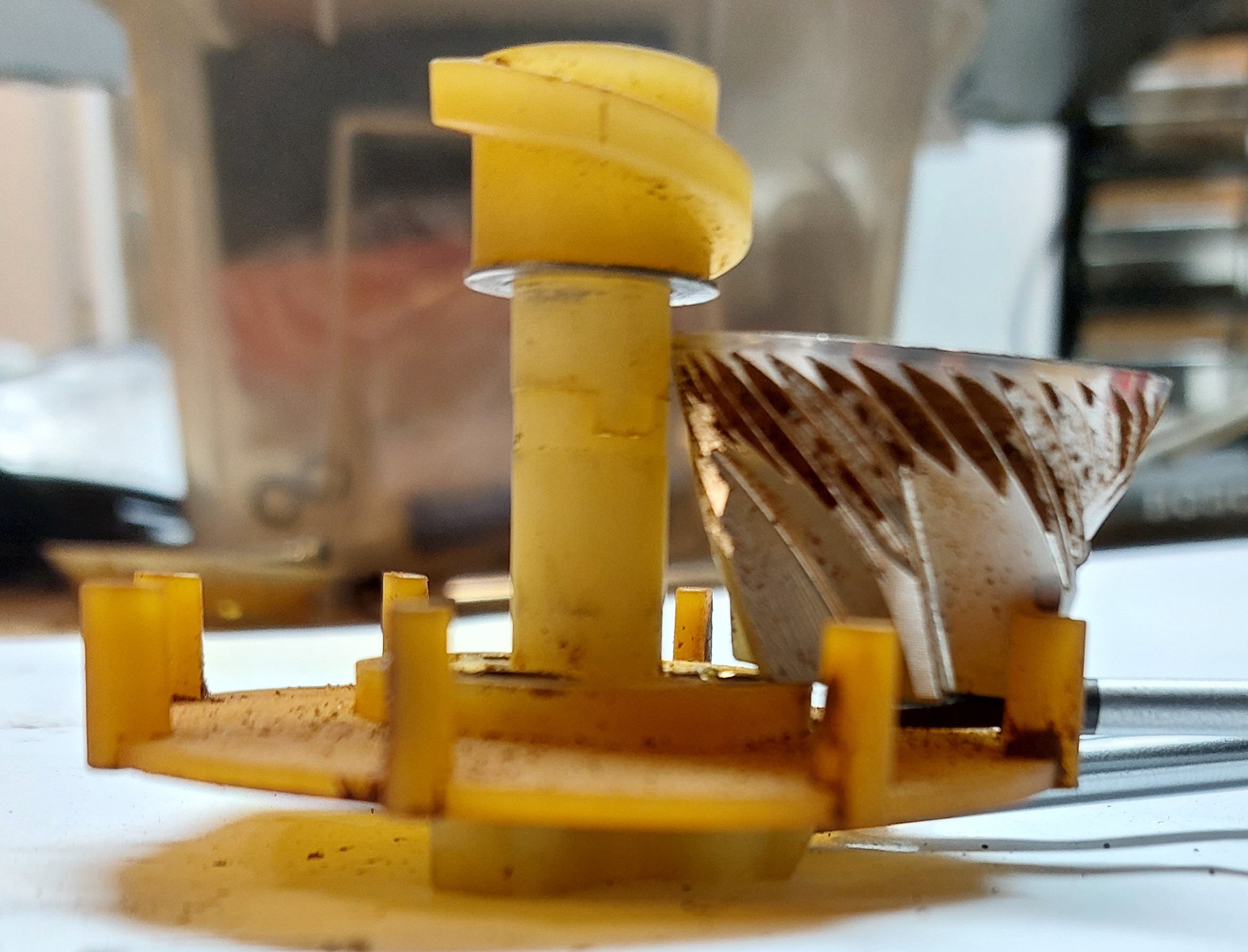

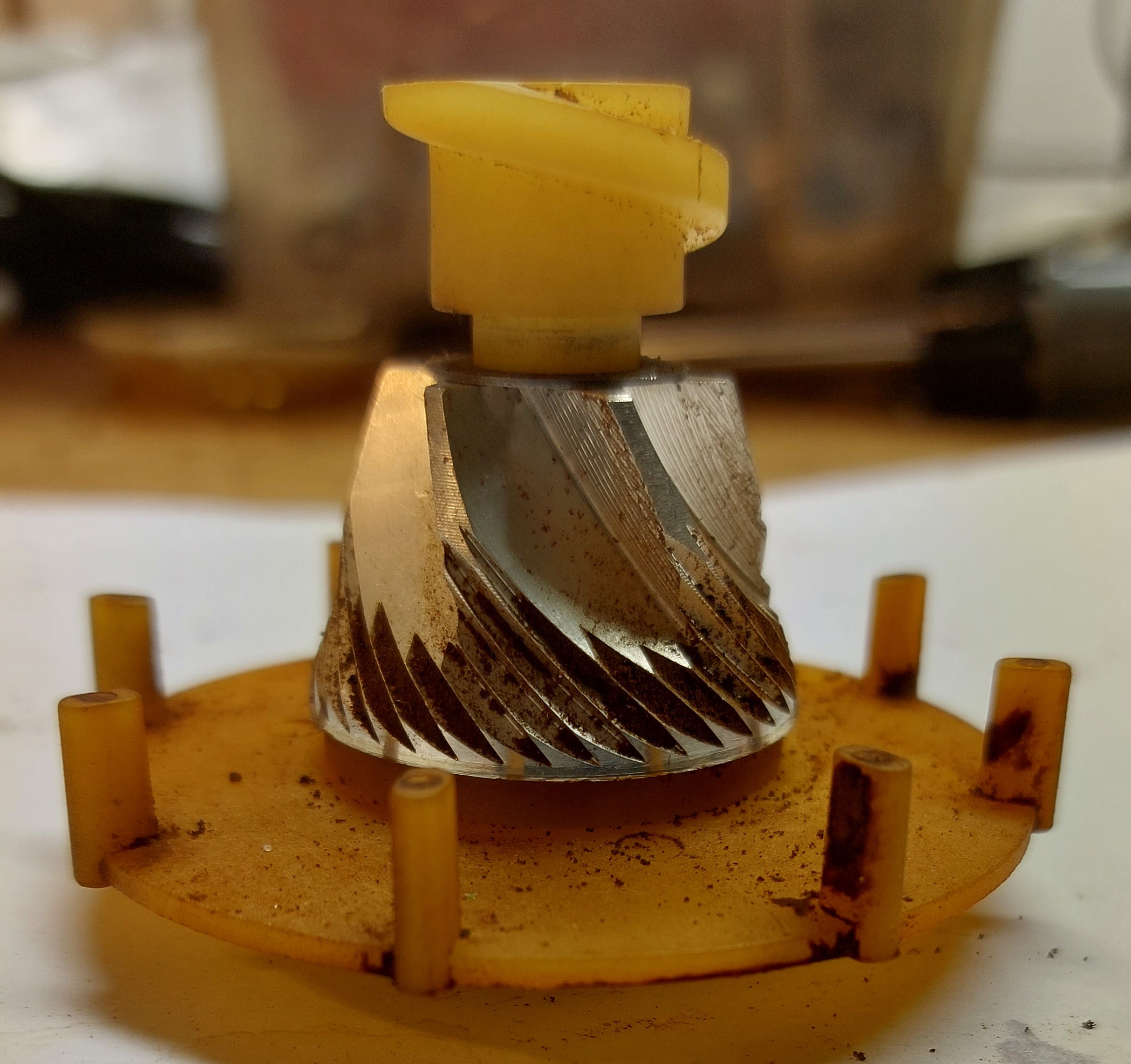

      vielen Dank für eure Kommentare. Ich bin immernoch ratlos. Ich habe nochmal zwei Fotos von der Seite eingefügt. Der Abstand zwischen Teller und Schnecke ist einfach größer als der Mahlkegel hoch ist. Fehlt da was?
      Danke

    • Das hatte ich tatsächlich so auch noch nicht
      gesehen. Aber bin auch noch nie in die
      Versuchung gekommen die Teile zu mischen.
      Aber dann hat das vorher auch schon nicht
      gepasst…
