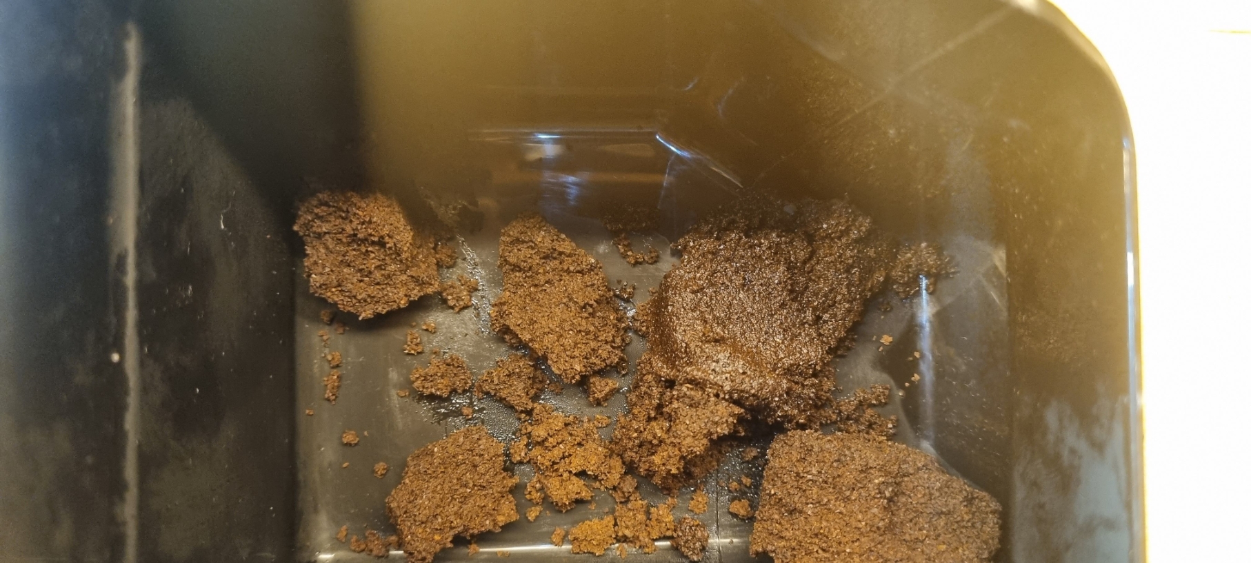

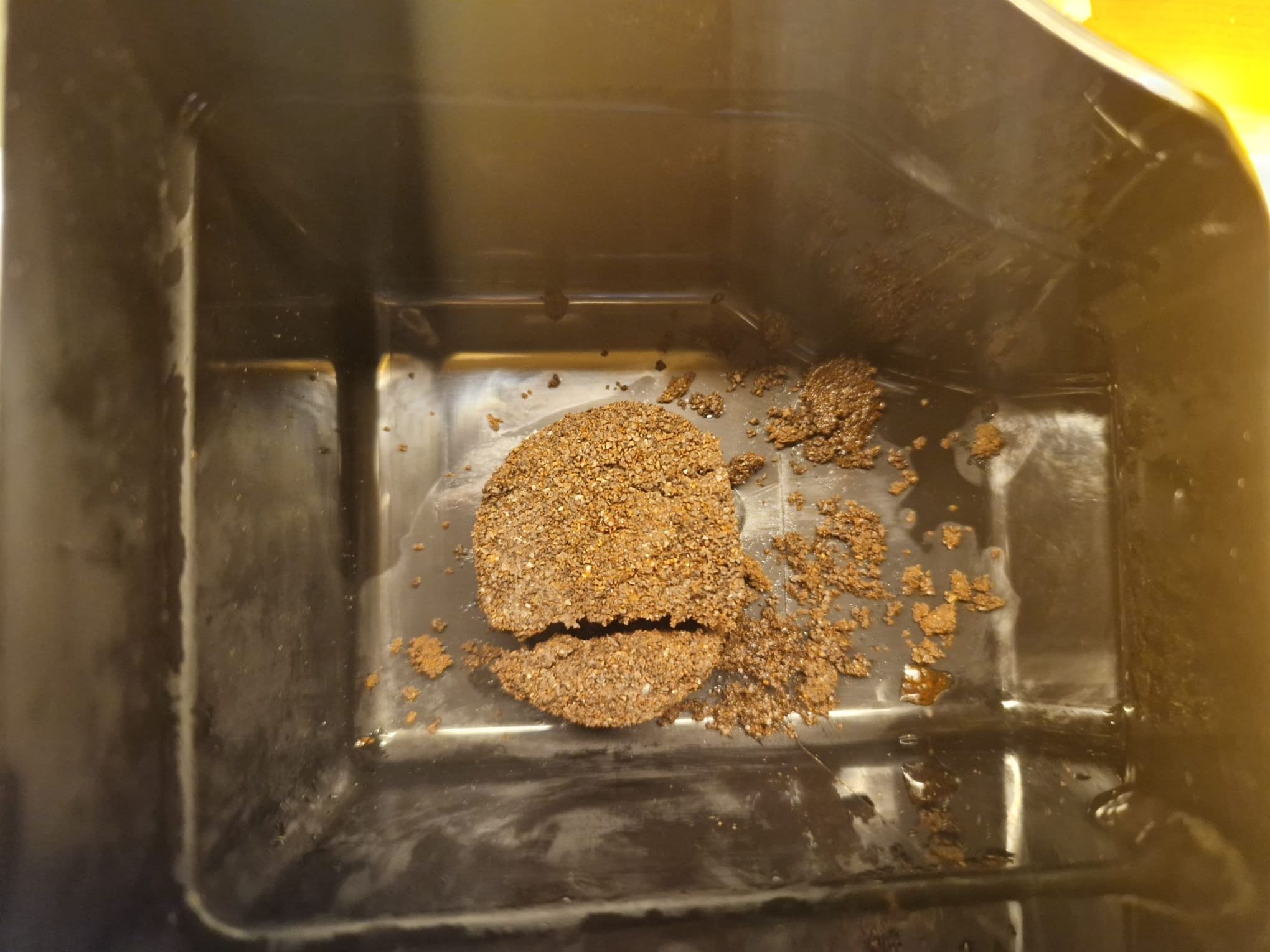

    • Hier die Bilder vom Trester (meine Standardbohne, mittlere Einstellung des Mahlwerks).
      Dem Vorführeffekt entsprechend, sehen beide eigentlich ganz ok aus. Der Zerfallene ist "mit 2 Bohnen", der andere "mit 3 Bohnen" entstanden.
      Nur zum Vergleich: beim Zerfallenen ist ein Teil, welches matschig aussieht. So (oder noch breiiger) sah der gesamte Trester aus.
      VG
      Stefan

    • Der Trester sieht heller aus. Wenn es keine dunkle
      ölige Röstung ist, kann man schon feiner stellen.
      Jedoch sollte das Mahlwerk normalerweise eher
      10.000-15.000 Bezüge halten. Ein gewisser Verschleiß
      ist sicher aber schon da.
      Da muss dann „schon etwas passiert sein“, wenn es nach
      der halben Mahlleistung schon so „durch“ ist, dass der
      Kaffee nicht mehr schmeckt.
    • Hallo liebes Forum,
      ich habe das Mahlwerk wie vorgeschlagen um 2 Stufen feiner eingestellt. Was soll ich sagen.... Der Kaffee schmeckt um Welten besser.
      Der Trester sieht viel feiner aus, ist trockener und bleibt auch "am Stück".
      Ich bedanke mich nochmal für die schnelle und kompetente Hilfe!
