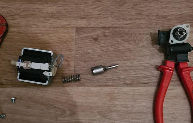

    • Ich habe gerade die Pumpe geprüft. Sah sehr sauber aus, ein wenig Abbrieb an dem Schwarzen Gummie rechts im Bild. Alle Teile bewegen sich. Kein Kalk. Wie sollte ich weiter vorgehen?

    • Upsala, du gehst aber forsch zu Werk :D
      Ich habe durchaus in meinen 13 Jahren KVA Schrauberei ein paar Pumpen geöffnet, aber nur aus purem Interesse. Noch nie, um einen Fehler zu finden.
      Wenn die Pumpe laut wird, wie bei dir, bedeutet, das, dass zu wenig Wasser ankommt.
      Wenn sie leiser wäre, läge der Fehler hinter der Pumpe.
      Aber mach doch bitte erstmal das, was Harry vorgeschlagen hat:
      harry owl schrieb:
      ich würde erst mal erst mal von beiden Pumpen die Leitungen in einen Behälter legen und da noch mal entlüften (System füllen)
      Und übrigens:
      "Habt ihr mal in die Wasserpumpe geblasen?"
      -da ist kein Durchkommen, dass schafft auch keiner, der sonst Wärmflaschen aufbläst :thumbup:
      VG Jönne

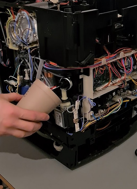

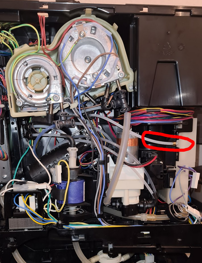

    • Ich habe im Bild zusehenden Versuch unternommen. Es kam in zwei Durchgängen ca. 1/4 eines Bechers und die Pumpe wurde leise beim arbeiten. Beim Bildschirm hat sich auch etwas getan, die Anzeige bitte Klappen (für den löslichen Kaffee) schließen wurde angezeigt. Einen Augenblick später kam aus der markierten Leitung (Beitrag oben) heißes Wasser raus.
      Ich denke, wir können annehmen, dass die Pumpe i.O. ist und sie kein Wasser zieht, weil nach der Pumpe eine Verstopfung vorliegt. Also wäre laut Wasserplan als nächstes der Wassererhitzer ran.
      Soll ich diesen nun ausbauen?
      "Ich würde jetzt alles anschließen (u.a. die Pumpe) und die markierte Leitung in ein Glass Wasser eintauchen, korrekt?"
      Das habe ich nicht probiert.

    • Ich würde jetzt den Verteiler nach der großen
      Heizung abnehmen und in den Schlauch der
      von der Pumpe kommt reinblasen.
      Kommt Wasser/Luft ist die Heizung frei.
      Danach den Verteiler und den Schlauch zum
      KV auf Durchlass prüfen…

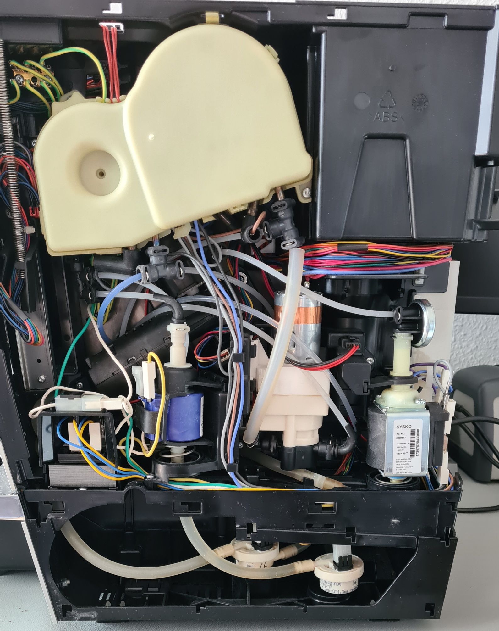

    • Zwischenlösung:
      Die größere Pumpe, die unten rechts ist, von ihren Ausgang (oben) habe ich die dünne und "unflexible Leitung" entfernt. Genauer gesagt: Pumpe -> Membranregler -> "Unflexible Leitung" zwischen den beiden letzten habe ich die Leitung getrennt.
      Jetzt kann die Maschine gestartet werden:
      ACHTUNG GEFAHR!!!!!!!!!!!!!!!!!!!!!!!!!!!!!!!
      Aus der Membran kommt Wasser raus und aus der Leitung HEIßES WASSER/DAMPF.
      Ich hatte jetzt Zugriff zum Menü. Nach dem die Maschine eine lange Zeit stand, baute ich zusammen und die "funktionierte". Auf Wunsch kam heißes Wasser raus. Aber Kaffee und Kaffeespülung funktionierten nicht (es kam nichts raus). Nach paar mal testen stecke ich nun wieder in der Schleife fest.
      Heute habe ich die Brüheinheit heraus gebaut. Die Leitung in dieser Einheit war frei (konnte reinblasen). Ich weiß nicht wo der Fehler liegt.
    • Das bedeutet, dass ohne Heizung Wasser fließt.
      Ist aber keine Antwort auf meinen letzten Beitrag
      und so auch nicht bei der Fehlersuche hilfreich.
      Was passiert wenn Du das so machst wie ich
      geschrieben habe?
