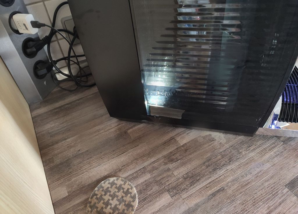

      Hallo zusammen
      Hier gab es vor Ostern eine Jura E8 EB die die nun schon mehrfach reparierte S95 ersetzte.
      Eigentlich ist alles Prima. Nur ist uns gleich zwei Mal passiert, dass der Wasserbehälter leer lief.
      Naja. Ist kein Weltuntergang aber nervig, denn bei uns sieht man aufgrund des Standortes der Maschine den Füllstand des Wasserbehälters, durch das "neue" Design gar nicht mehr.
      Muss also ein Licht rein.
      Von oben beleuchtet erkennt man ebenfalls fast nichts.

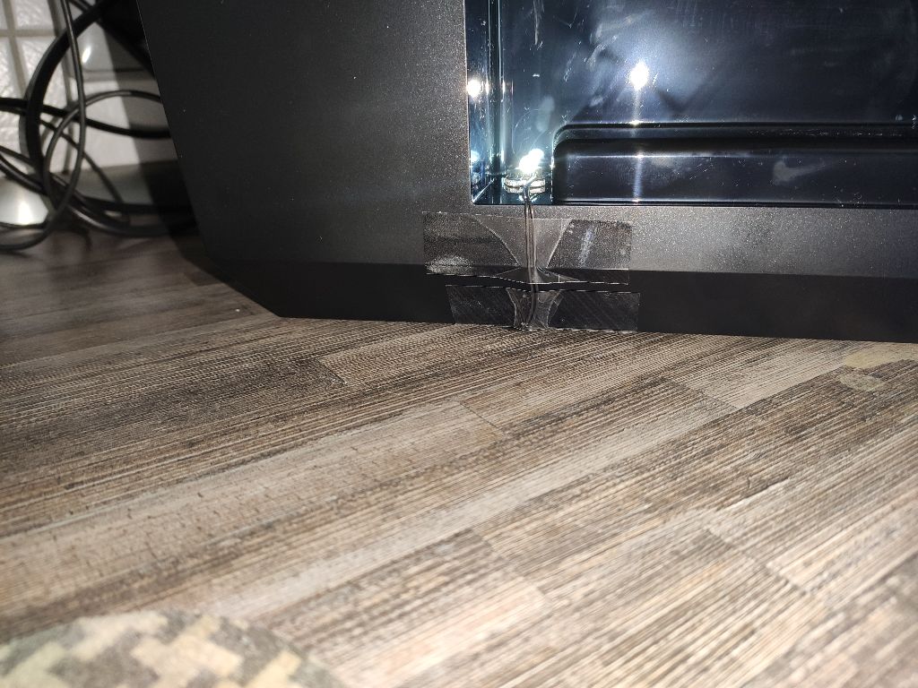

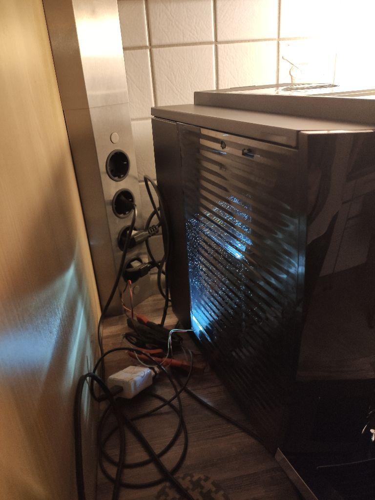

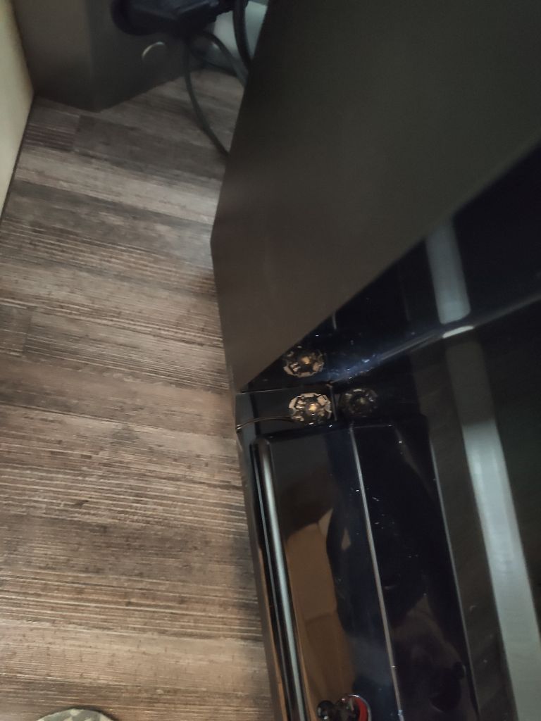

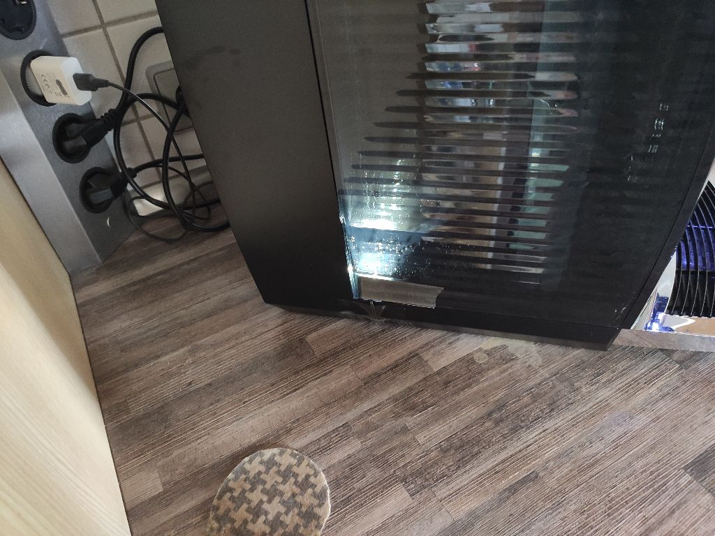

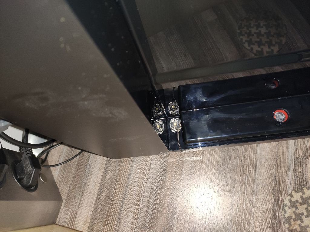

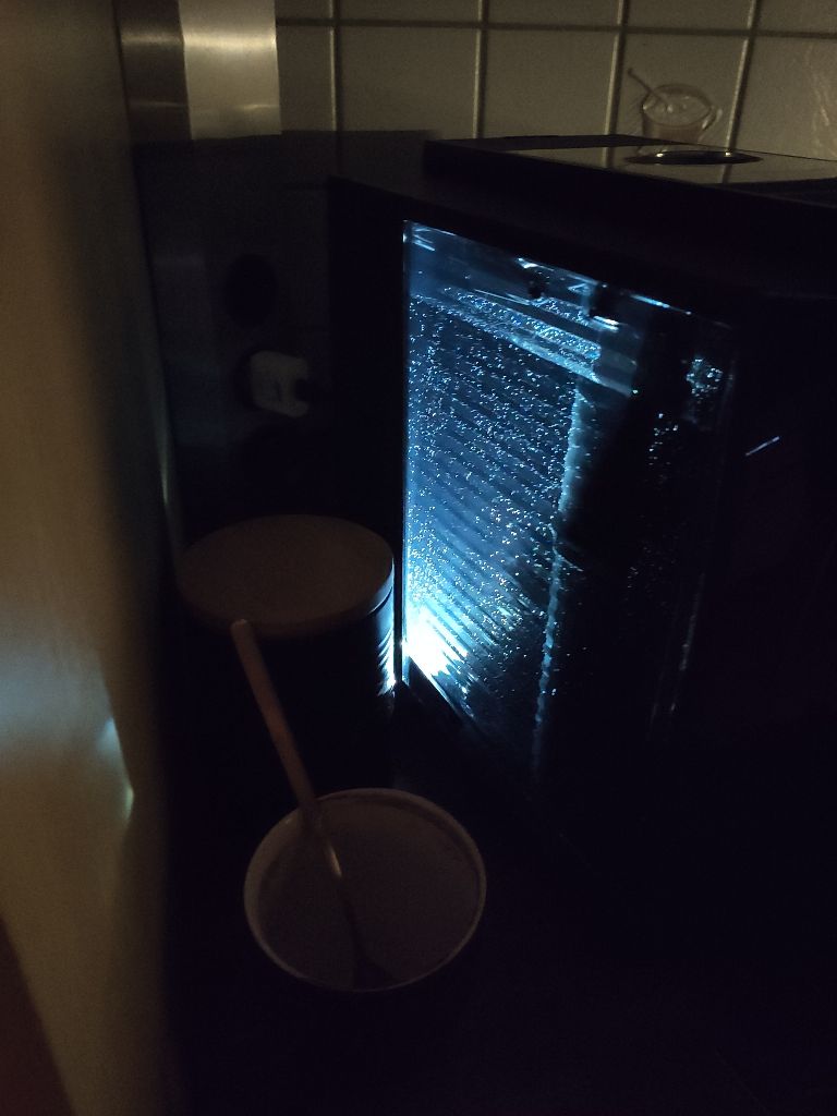

      Aber von unten!
      Momentan ist die LED mittels einem USB-Netzteil und einem 15Ohm Vorwiderstand versorgt wodurch sie sich gemessene 120mA genehmigt. Die LED ist eine high Power LED auf Star Platine die schon ewig im Fundus lag. Heutige Modelle dürften mit 40 - 50mA mindestens genauso hell sein. In Watt ausgedrückt braucht die jetzige LED etwa 0,5W.
      Langfristig, spätestens bei der ersten Maschinenrevision, will ich die 5V oder ggf auch nur 3,3V von der Tassenbeleuchtung mit abzwacken. Je nachdem was zur Verfügung steht.
      Wenn mir dazu jemand Informationen zukommen lassen könnte wo ich hierfür dran muss wäre ich dankbar. Hatte die Maschine verständlicherweise noch nicht zum Nachschauen offen.
      Aber seht selbst.
      Bilder kommen gleich vom Handy
      Nachtrag: kommen doch nicht. Hab jetzt keinen Bock die alle zu verkleinern.

    • Nachdem sich hier so schnell was getan hat nun do ein paar Bilder.
      Das Bild mit dem Kabelverhau stammt aus der Probierphase.
