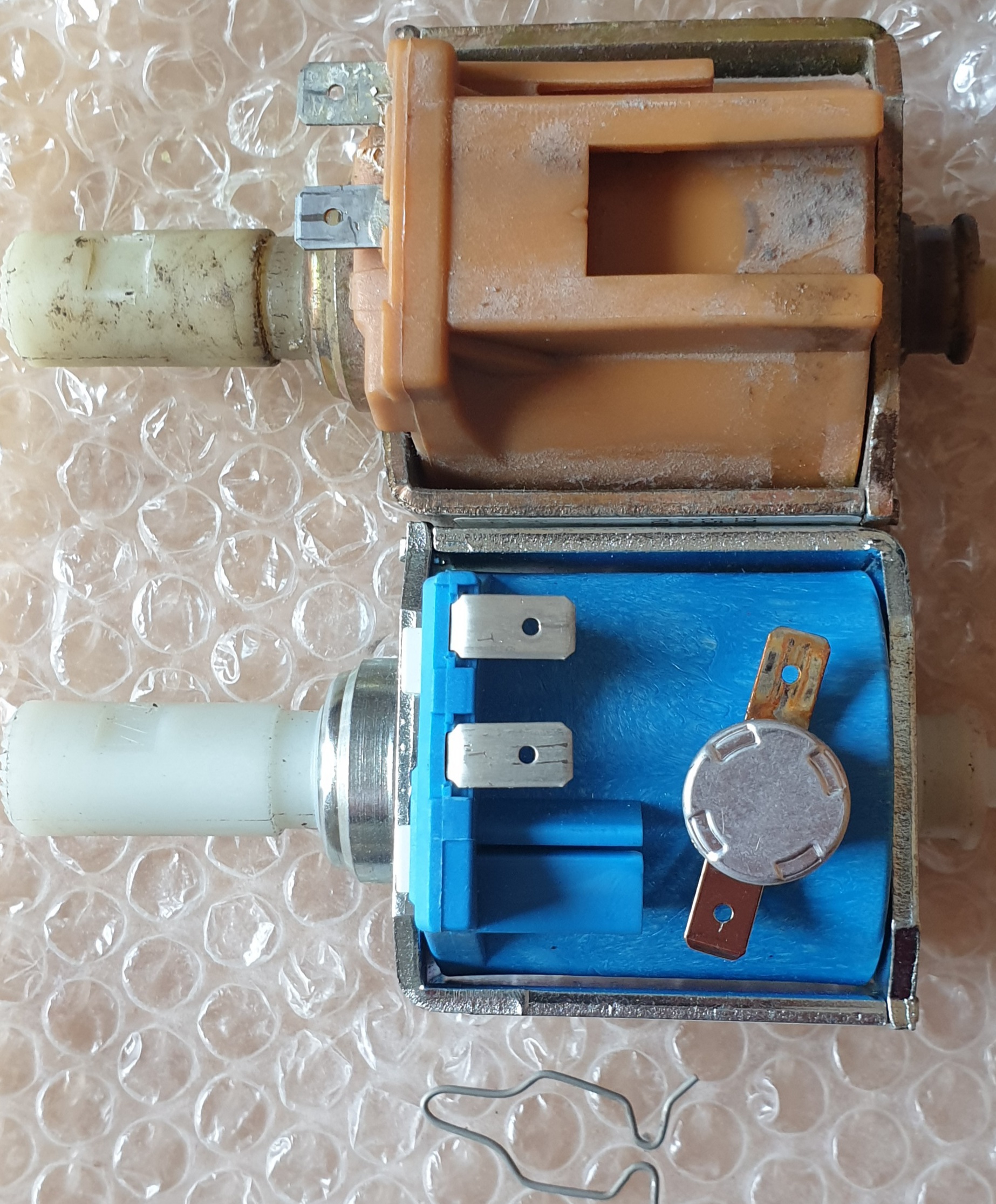

    • Sorry für die Funkstille, hatte andere Terminsachen.
      Anbei das Foto von der alten und der neuen Pumpe die ich vor längerem bestellt hatte und danach keinen Fehler mehr zeigte.
      Da kann ich die Temperatursicherung nicht anbringen.
      Und noch mehr Gewalt kann ich beim Keramikventil nicht anwenden, dann bricht mir das auch noch ab.
      Ebenso nicht bei der Pumpe.
      Und was das Durchpusten anbelangt, Zeilen oben, es geht, aber sehr schwer. Ist das normal oder müsste das leicht gehen?
    • wo hast du die Pumpe denn her die habe ich noch nie gesehen
      ich kenne nur die braune Bauform in verschiedenen Farben
      die gehört mit sicherheit in kein Eugstergerät
      dann muß ein anderes her denn zerlegen geht ja nicht die Schrauben sind ja in dem zustand verdeckt
      muß ja auch die richtige gekauft werden
