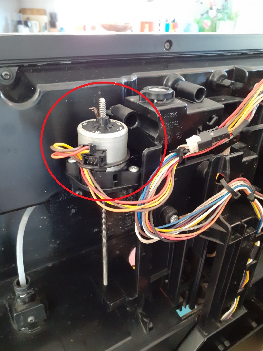

      Normalerweise detektiert die Maschine die Hoehe von der Kaffeetasse, mit einem IR-Sensor.
      Kaffeeauslauf geht nach unten, steht still auf richtigen Hoehe, und danach geht der Auslauf wieder nach oben.
      Bei das letzte geht es falsch, erst sporadisch und jetzt kontinuierlich.
      Motor (siehe Beld) hat Auslauf komplett nach oben transportiert, und sollte dann ausschalten. Aber Motor bleibt angeschaltet (grummelt, weil er nicht weiter kann). Also die Maschine erkannt nicht mehr wenn der Auslauf ganz oben ist. Und dann erscheint "Fehler: F233".
      Weiss jemand warum das falsch geht? Ich sehe kein 'Endschalter'. Und obwohl es zwei IR-sensoren gibt, kann ich mich eigentlich nicht vorstellen das eine davon benutzt wird um die Position 'Ganz oben' fest zu stellen. Es gibt auch noch einen Reed-Schalter, aber die detektiert ob den Auslauf eingesetzt ist.
      Letzte Moeglichkeit: auf der 'Logikplatine' (befindet sich auf der Innenseite der Tuer) wird festgestellt das der Motor nicht mehr dreht. Also defekt auf Logikplatine oder in Bedrahtung.
      Was denkt ihr?

    • Es war ein Kabelbruch (Kabel von Motor nach Logikplatine)!
      Jedes Mal bei auf und nieder bewegen von Kaffeeauslauf, bewegt Motor + Kabel auch auf und nieder. Letztendlich muss Kabel natuerlich defekt werden... (vier Drahten, braune Draht hatte Wackelkontakt).
      Jetzt funktioniert alles wider ok :)

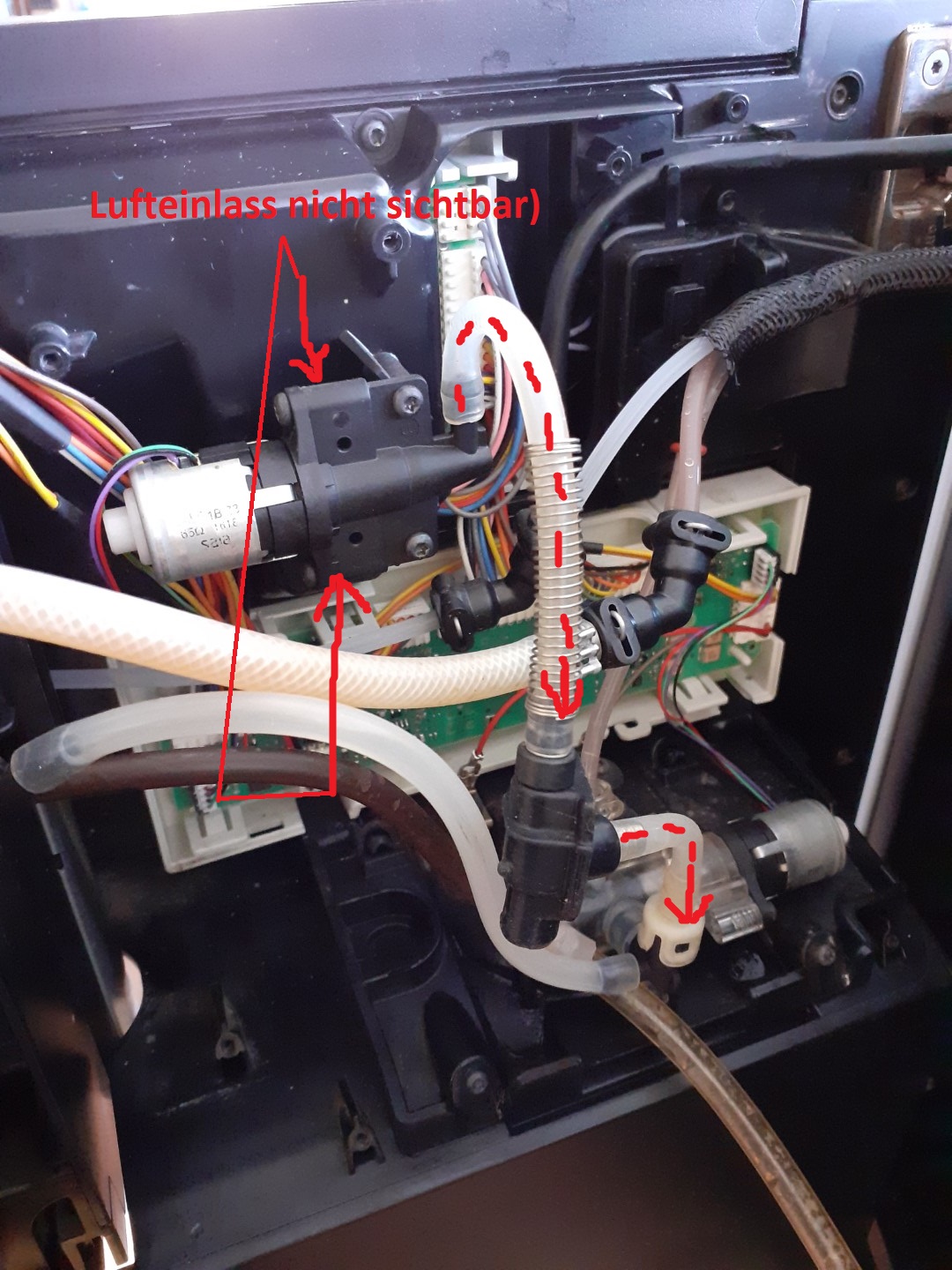

      Und es gibt auch noch zwei elektrische Ventile in dem Tuer, weiss nich nicht genau ob die damit zusammenhangen (Art.nr. 9657030/31/32 und Art.nr. 9657020/21/22/23/24/25/26). Nicht mit der Temperatur aber mit dem Schaum ;-)
      Ist mir noch nicht ganz deutlich wo das Schaum produziert wird, das scheint nicht gleich am Deckelkonnektor zu passieren.

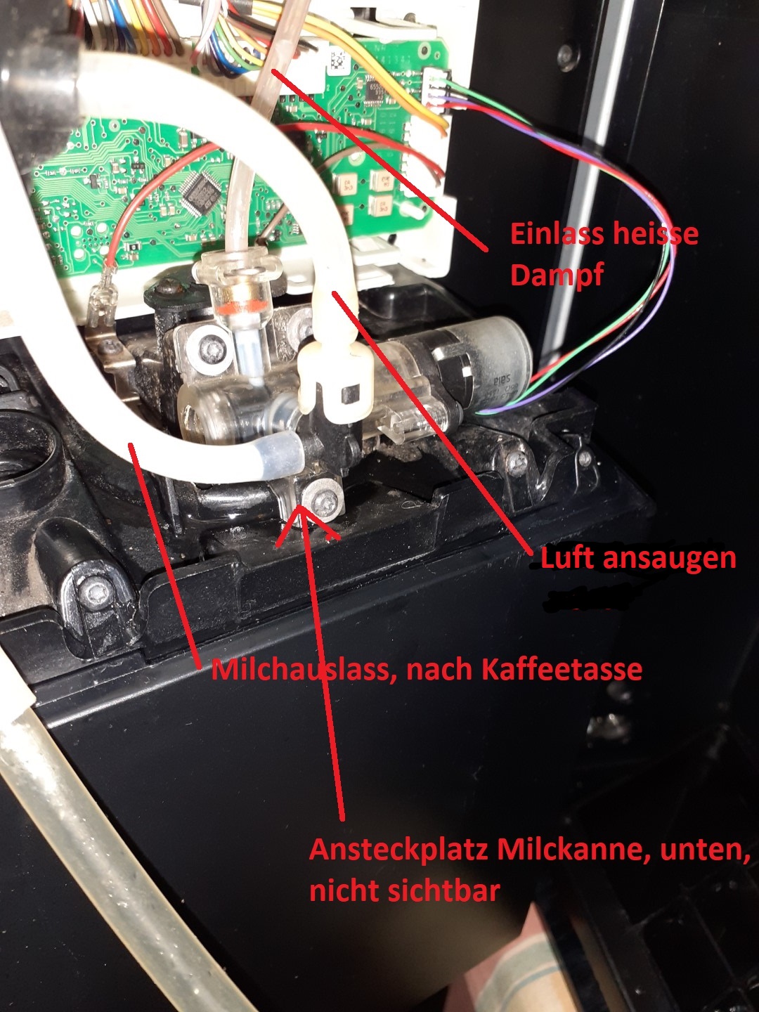

      Milchkanne wird an Ventil Art.nr. 9657020/21/22/23/24/25/26 gesteckt, also in diesem Ventil muss den schaum produziert werden.
      In Grundstellung ist Ventil geschlossen, als Milch oder Schaum gemacht wirdt, sollte der Motor das Ventil drehen so das Milch angesaugt werden kann.
      Jetzt mal feststellen ob Motor dreht... --> ja, Motor dreht.
      Dieser Beitrag wurde bereits 8 mal editiert, zuletzt von RolandM ()
    • Sieht so aus:
      Ansaugstutzen:
      Und diesem Schlauch geht nach zweiten Ventil (Art.nr. 9657020/21/22/23/24/25/26), dass geschlossen bleibt bei Milchbezug und geoeffnet wird bei Milschaumbezug:
      Mit abgestecktes Ventil2 haben wir wider Milchschaum! :)
      Also nur als das zweite Ventil oeffnet, kann Schaum gemacht werden. Getestet: ja, bewegt.
      Alles wider montiert und auch jetzt wider Milchschaum?! Moeglicherweise was es dann doch irgendwo eine Verstoopfung die geloest ist mit demontieren/montieren von alle Teile :D
