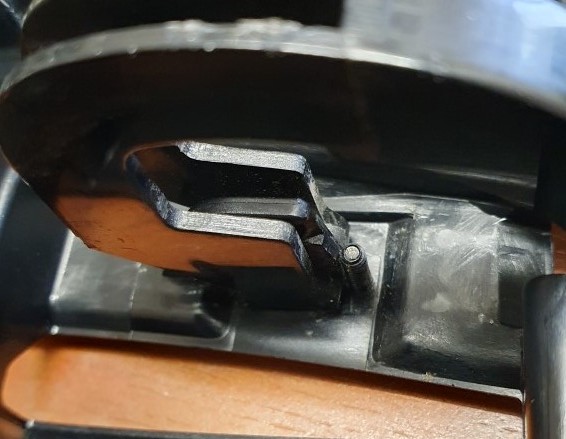

Nicht selten passiert es bei den Maschinen der J-Serie, dass vor allem beim Tankdeckel
dieser beim Öffnen hinten aus der Führung rutscht, weil diese durch die ständige Bewegung
ausgeleiert ist - hier der große Spalt oben rechts:

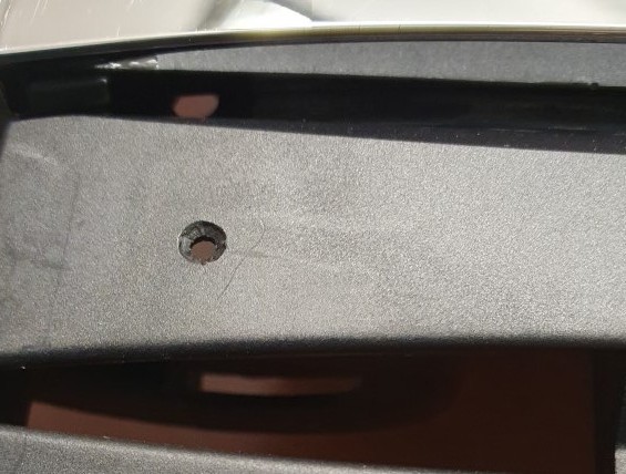

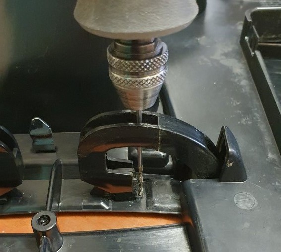

Chromblende zwischen den zwei Deckel entfernen, umgedreht hinlegen den lockeren Deckel
in Position schieben und mit einem 1,5 mm Bohrer direkt hinter dem Drehgelenk durch den
Deckelrahmen bohren:
Als nächstes von der anderen Seite VORSICHTIG mit einem 3,0 mm Bohrer ansenken:

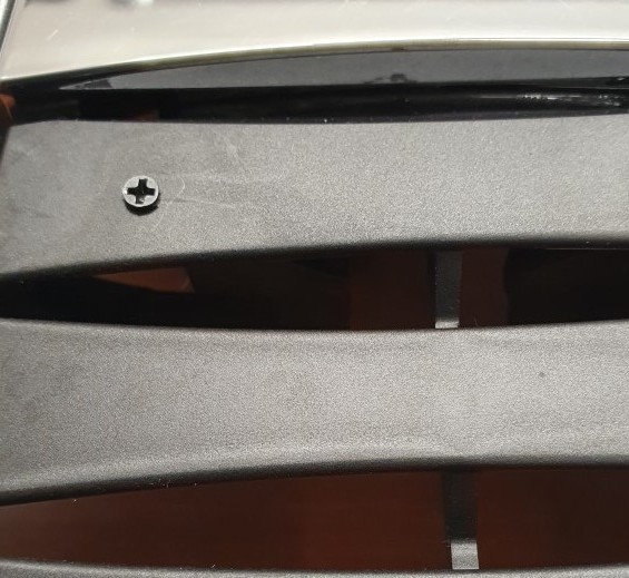

Jetzt die M2 Schaube von oben her einschrauben. Auf dem Bild das Ergebnis mit
eingedrehter Schraube. Die Schraube verhindert ab jetzt, dass der Deckel aus seiner
Führung rutschen kann:
Es macht nichts, wenn der Schraubenkopf ein wenig herausschaut. Dieser wird dann
von dem Chromdeckel nach unten gedrückt, so bleibt die Schraube fest und an Ort
und Stelle.
