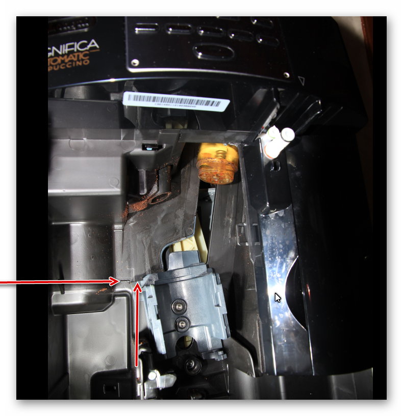

    • 1. Ok, vielen Dank! Aber das mit der richtigen Schmierfettauswahl ist mir noch nicht klar. Bei der Spindelmutter ist ja das richtige Fett dabei, OK. Vielleicht habe ich mich da falsch ausgedrückt- ich meinte mit Antriebseinheit auch den zugehörigen Schlitten und auch alle Gleitflächen von den Teilen (beige), die dann im inneren des Gehäuses, entlang der Kurvenbahn gleiten müssen. Bei mir war das Fett klebrig geworden und keineswegs mehr gleitfähig. Ich denke zwar nicht, das Kaffeepulver mit dem Fett in Berührung kommen könnte. Aber wenn das Fett einen strengen Geruch hätte, wäre das dem Kaffeearoma vielleicht nicht so zuträglich, oder? Sorge macht mir auch, ob herkömmliches Schmierfett nicht den Kunststoff angreifen könnte.

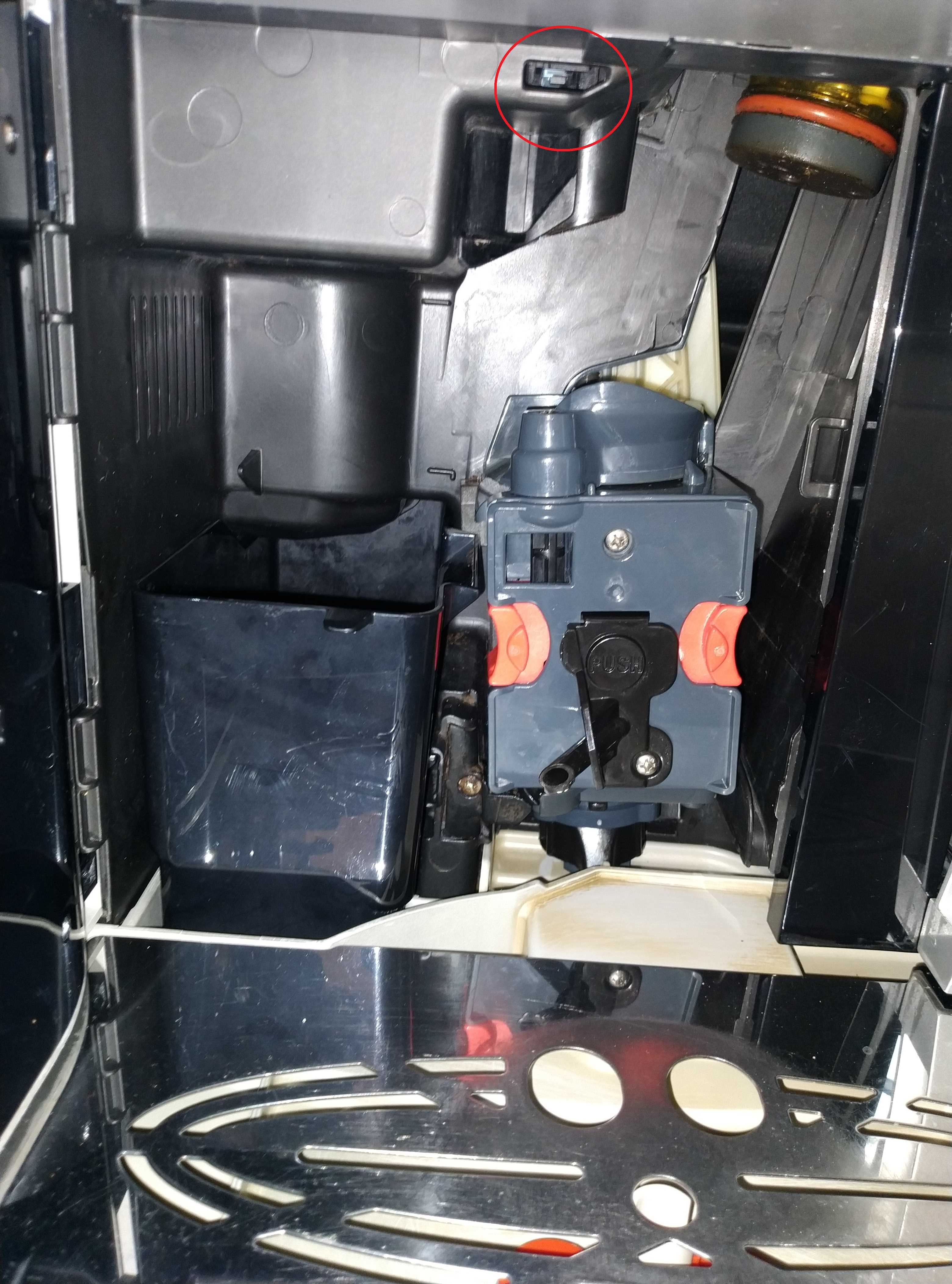

      2. Wie kann ich eigentlich den Türschalter überlisten, wenn ich mir den Prozess der Brühgruppen-Fahrt bei geöffneter Tür anschauen will? Vielen Dank!
    • 1. Das Fett greift den Kunststoff nicht an
      2. Wenn du von oben auf die geöffnete Tür schaust siehst du eine Nase, die beim schließen der Tür in eine Aussparung geht. Dort ist Türschalter, den du mit irgendwas mechanisch betätigen musst
