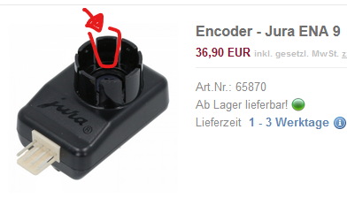

      - beim Ausbau ist auch am Encoder ein kleines schwarzes Plastikteil (siehe Anhang) abgebrochen (einer der "Zähne" am "Übergang" zum Antrieb)
      Ich werde auf jeden Fall einen neuen Antrieb bestellen und einbauen. Meine Frage ist nun, ob ich auch den Encoder ersetzen muss (durch das abbrechen des kleinen schwarzen Teilchens)? Oder reicht es, den Antrieb zu tauschen? Meiner Einschätzung nach dienen die schwarzen Zähne am Encoder nicht wirklich als wichtige "Halterung". Aber ihr könnt das garantiert fundierter beurteilen als ich :)
