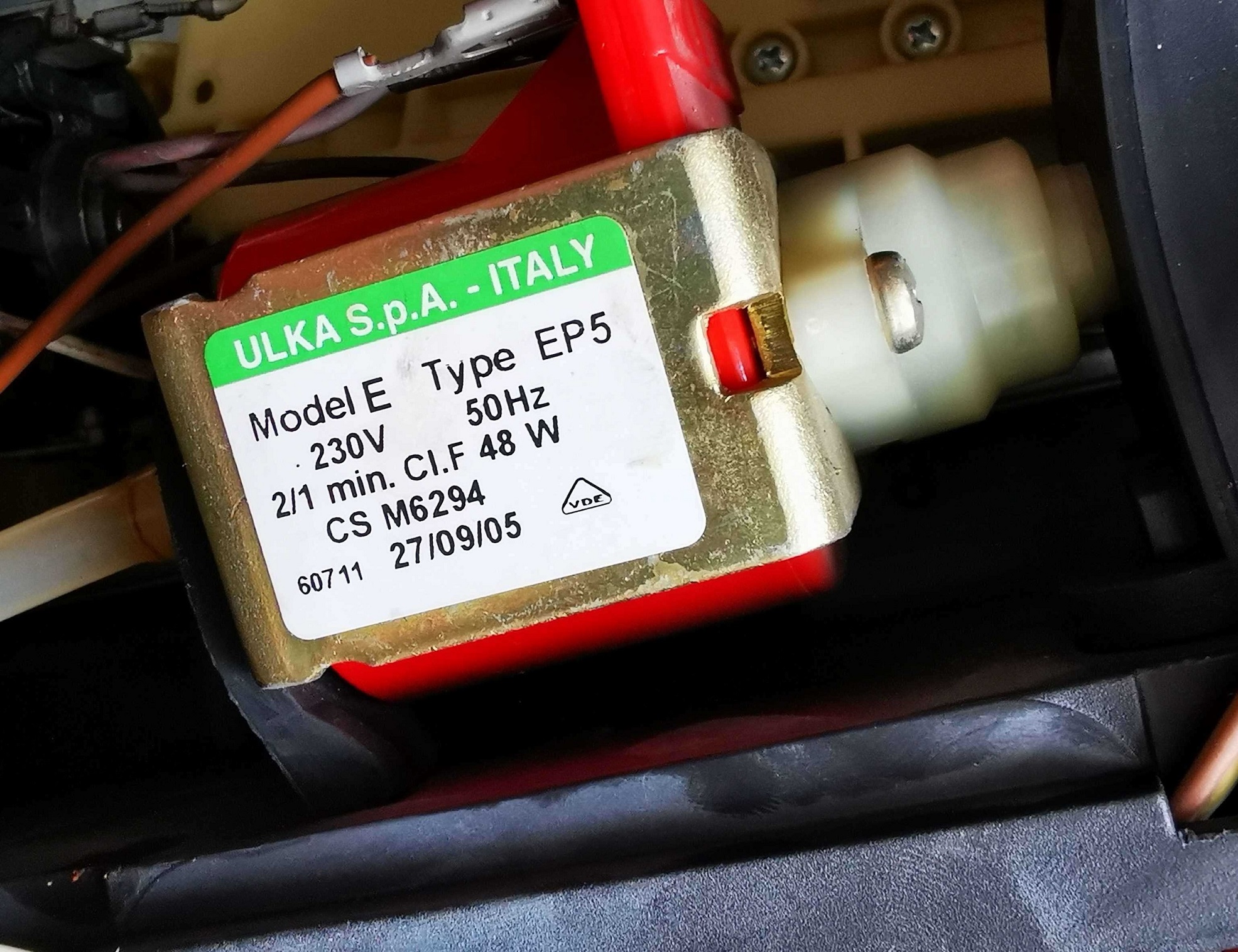

    • Pusche schrieb:
      Hy , mit was entkalkst du ? Die Led zeigt die Fehlermeldung an , dass kein Wasser kommt ....
      Funktioniert der Spülvorgang ?
      Vielleicht ist auch die Pumpe schon fertig? Am Video sieht man das Datum auf der Pumpe von 2006 oder 2008 ?

      ja, der Spülvorgang funktioniert einwandfrei. Hab auch die Pumpe in Verdacht.
        744,11 kB, 1.971×1.516, 77 mal angesehen

    • Peterlok schrieb:
      ziehe mal die Kontaktschuhe der Pumpe ab und klemme mal kurz Netzspannung an. Läuft die Pumpe dann ohne Unterbrechung?
      Moin Peter,
      hab´s jetzt endlich mal testen können und die Pumpe läuft auch dann nicht.
      Es verhält sich nach wie vor wie auf dem Video gezeigt.
      Deutet irgendwie auf die Pumpe hin, oder ?
